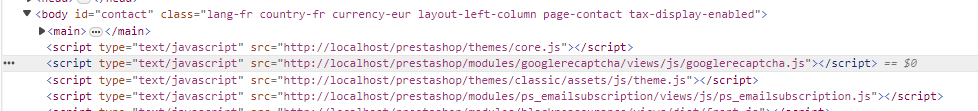

L'appel à mon fichier Javascript se fait bien, dans l'inspecteur d'élément sur ma page contact je vois bien la ligne de mon script suivant :
Le problème est là, je devrais également avoir une ligne script appelée sur ma page contact concernant l'API reCAPTCHA v3 que j'utilises, mais celle ci n'est pas récupérer, comment faire ?
