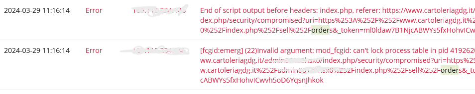

Allora, ho come modulo PackLinkPro, ho provato a disattivarlo ma nulla. Ora sui registri di Plesk (apache), ho trovato questi 2 errori ma non ho capito da cosa dipendono.
Penso sia forse il token...boh

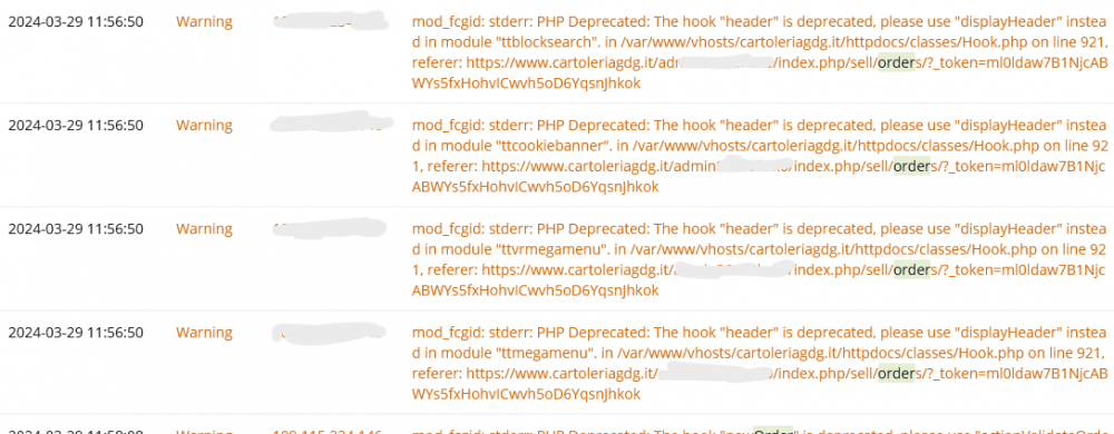

E poi questi Warning ma non penso che facciano qualcosa.
Screenshot2024-03-29at12-00-05Iregistridicartoleriagdg.it-PleskObsidian18.0_59.png.849947d03bdde4c77131083604a3cf9e.png

Allora il copromised l'ho risolto. Su SEO c'era la voce "Disattiva il mod_security di Apache" attivo e l'ho tolto. E si è tolto questo errore di LOG ma il problema è rimasto...

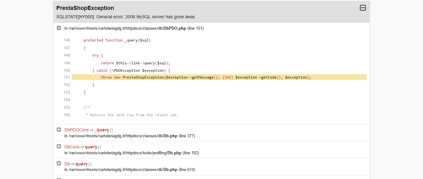

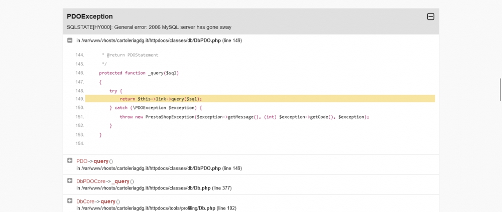

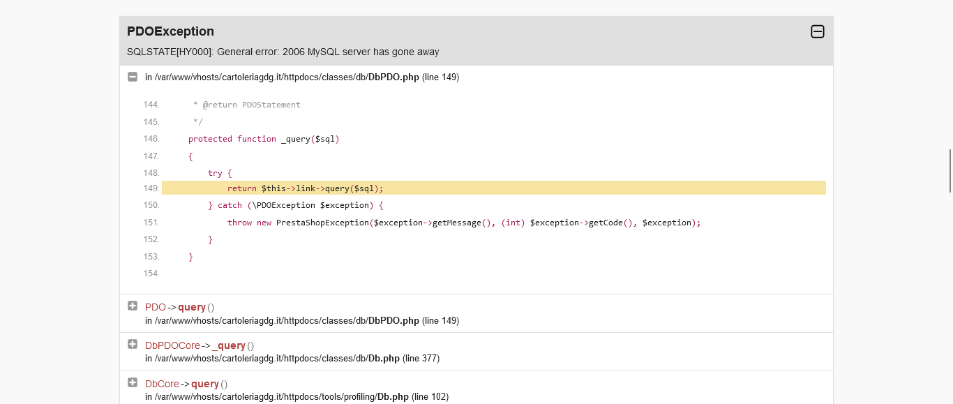

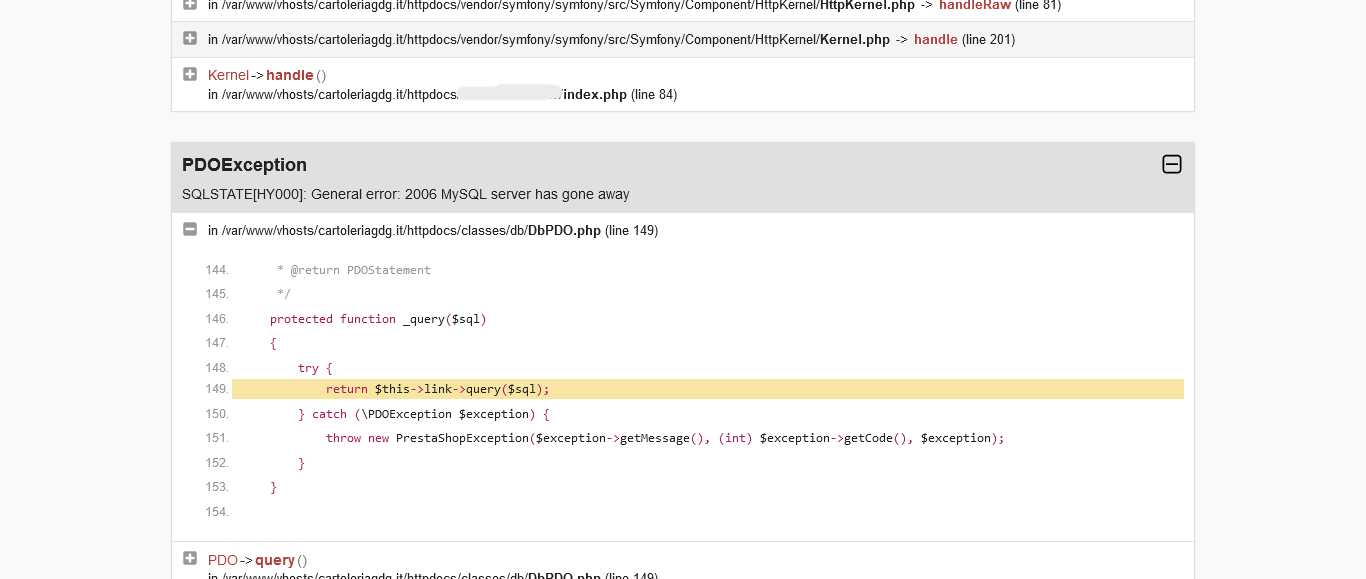

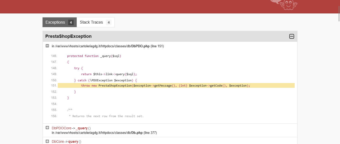

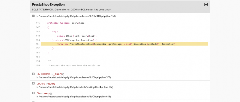

Trovato con il debug e con il tempo di esecuzione come mi hai consigliato.
Screenshot 2024-03-29 at 16-45-32 SQLSTATE HY000 General error 2006 MySQL server has gone away (500 Internal Server Error).png
Screenshot 2024-03-29 at 16-45-16 SQLSTATE HY000 General error 2006 MySQL server has gone away (500 Internal Server Error).png
Screenshot 2024-03-29 at 16-45-10 SQLSTATE HY000 General error 2006 MySQL server has gone away (500 Internal Server Error).png
Screenshot 2024-03-29 at 16-45-05 SQLSTATE HY000 General error 2006 MySQL server has gone away (500 Internal Server Error).png

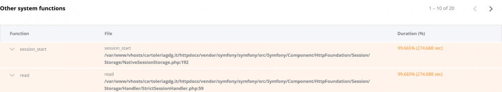

Non ne sono ancora arrivato a capo. Ho usato il tools "Php X-Ray" per capire cosa potesse essere. Sono queste 2 funzioni lentissime come se fossero in loop. Ho caricato 4GB di Ram e 2vCpu ma niente.... c'è qualche difetto. Ho provato a scaricare prestashop 8.1.4 e ricaricare questi file ma l'errore rimane.
Non so più cosa fare 😒

Ciao,
l'errore che hai riportato dice "general error: 2006 mysql server has gone away" che in genere riguarda il timeout di una query (troppo lunga/troppo pesante ...).
Prova guarda i suggerimenti in questo thread:
Buona giornata,
Federica

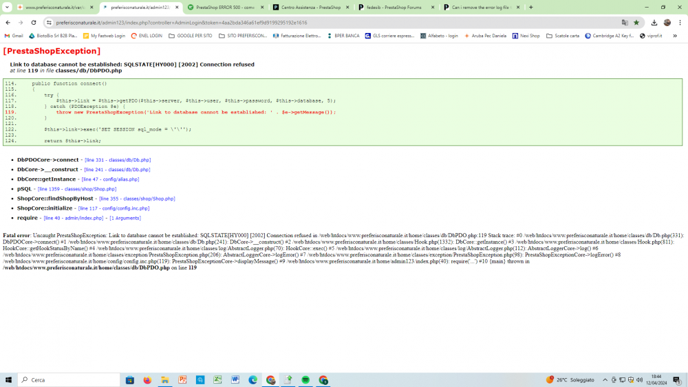

Buonasera,
da oggi ho questo errore quando mi collego al back office
"500 Server Error
Oops, something went wrong.
Try to refresh this page or feel free to contact us if the problem persists."
Seguendo i consigli qui sul forum ho abilitato la modalità debug per visualizzare i messaggi di errore. Allego screenshots, qualcuno gentilmente sa darmi delle indicazioni?Screenshot(140).thumb.png.24d21dc324abb9572a48e7071d8cd17a.png
