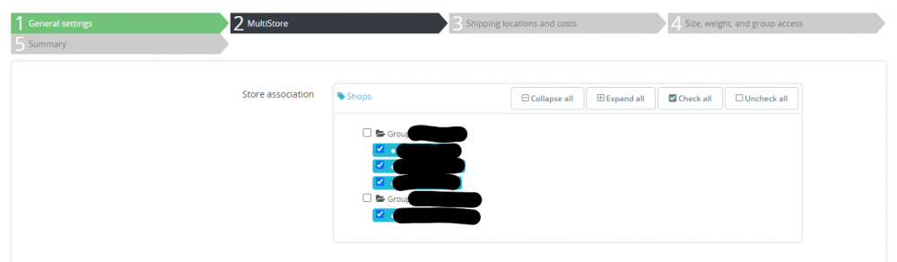

Adeko.nl Posted March 28 Share Posted March 28 Beste Pandorrah, Als het goed is kun je bij het invoeren van een vervoerder in de 2de stap aangeven voor welke shop(s) deze vervoerder moet ingeschakeld, zie bijgaand screenshot. Met vriendelijke groet, Het Adeko Team. ps. mocht je geholpen zijn met dit antwoord help je ons dan ook met het geven van een goede waardering op de door ons aangedragen oplossing? Link to comment Share on other sites More sharing options...
