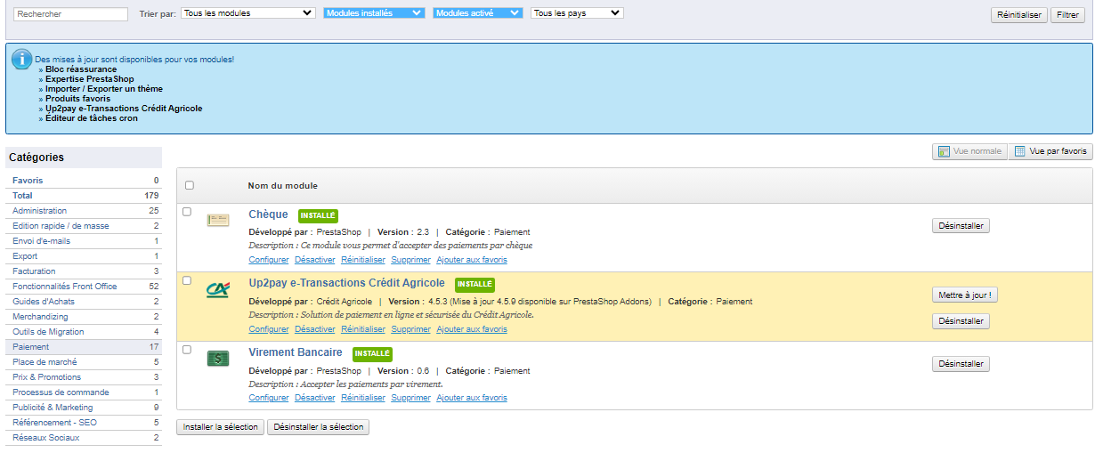

Eolia Posted March 17 Share Posted March 17 Plusieurs choses: - Vérifier que dans les options des modules (Page des modules, bouton sélecteur à droite) ne soit pas coché "désactiver sur mobile" - Mettre à jour en 1.6 va vous obliger à passer sur le thème par défaut car les thèmes 1.5 ne sont pas compatibles (enfin très mal) avec les versions 1.6 - Ensuite il serait bon d'effectuer un debug pas à pas pour trouver pourquoi ces modules ne s'affichent pas. Link to comment Share on other sites More sharing options...
ADIPOCERE Posted March 17 Author Share Posted March 17 57 minutes ago, Eolia said: Plusieurs choses: - Vérifier que dans les options des modules (Page des modules, bouton sélecteur à droite) ne soit pas coché "désactiver sur mobile" - Mettre à jour en 1.6 va vous obliger à passer sur le thème par défaut car les thèmes 1.5 ne sont pas compatibles (enfin très mal) avec les versions 1.6 - Ensuite il serait bon d'effectuer un debug pas à pas pour trouver pourquoi ces modules ne s'affichent pas. je n'arrive même pas à trouver les options des modules ?? je suis sur la page module pourtant mais ne vois pas de bouton sélecteur à droite ?? Link to comment Share on other sites More sharing options...

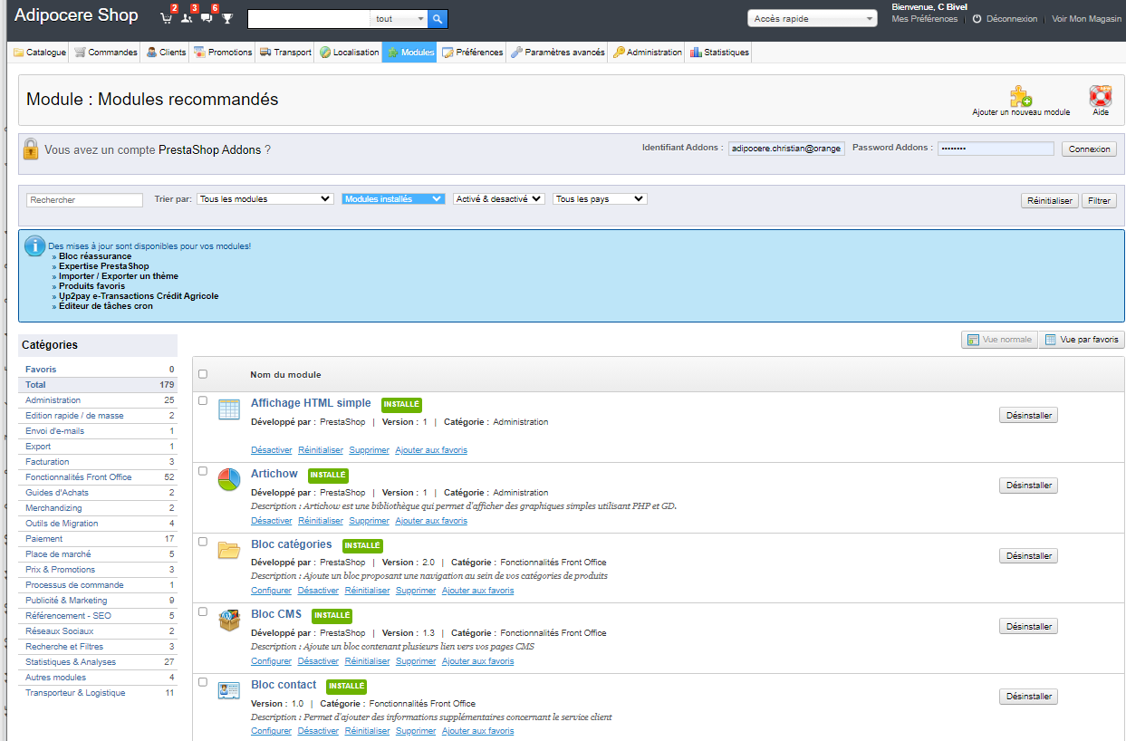

Mediacom87 Posted March 17 Share Posted March 17 il y a 4 minutes, ADIPOCERE a dit : je n'arrive même pas à trouver les options des modules ?? je suis sur la page module pourtant mais ne vois pas de bouton sélecteur à droite ?? Tout simplement parce que sur 1.5 c'est un lien Configuré en bas de chaque encart de module et non à droite comme sur la 1.6 et supérieur. Je suis tout de même étonné que vous ne sachiez pas cela sachant que la version 1.5 n'est plus installée depuis plus de 10 ans maintenant, donc que vous avez plus de 10 ans à utiliser votre site. Link to comment Share on other sites More sharing options...
ADIPOCERE Posted March 17 Author Share Posted March 17 5 minutes ago, Mediacom87 said: Tout simplement parce que sur 1.5 c'est un lien Configuré en bas de chaque encart de module et non à droite comme sur la 1.6 et supérieur. Je suis tout de même étonné que vous ne sachiez pas cela sachant que la version 1.5 n'est plus installée depuis plus de 10 ans maintenant, donc que vous avez plus de 10 ans à utiliser votre site. ça n'est pas moi qui est monté ce E-Shop en fait !! Et il a 9 ans effectivement. le gars qui m'avait fait ça à cette époque était + à l'aise avec le 1.5 donc moi j'ai continué avec car passer sur le 1.6 quand on est assez novice n'est pas conseillé je pense. Et pas les moyens de me payer les services d'un webmaster. Link to comment Share on other sites More sharing options...
ADIPOCERE Posted March 17 Author Share Posted March 17 14 minutes ago, Mediacom87 said: Tout simplement parce que sur 1.5 c'est un lien Configuré en bas de chaque encart de module et non à droite comme sur la 1.6 et supérieur. Je suis tout de même étonné que vous ne sachiez pas cela sachant que la version 1.5 n'est plus installée depuis plus de 10 ans maintenant, donc que vous avez plus de 10 ans à utiliser votre site. Du coup je dois regarder en bas de quel encart de module ? Link to comment Share on other sites More sharing options...
ADIPOCERE Posted March 17 Author Share Posted March 17 18 minutes ago, Mediacom87 said: Tout simplement parce que sur 1.5 c'est un lien Configuré en bas de chaque encart de module et non à droite comme sur la 1.6 et supérieur. Je suis tout de même étonné que vous ne sachiez pas cela sachant que la version 1.5 n'est plus installée depuis plus de 10 ans maintenant, donc que vous avez plus de 10 ans à utiliser votre site. Là j'ai sélectionné les 3 modules de paiement installés et activés , et j'ai essayé "configurer" mais ça ne parle nulle part des mobiles. Link to comment Share on other sites More sharing options...

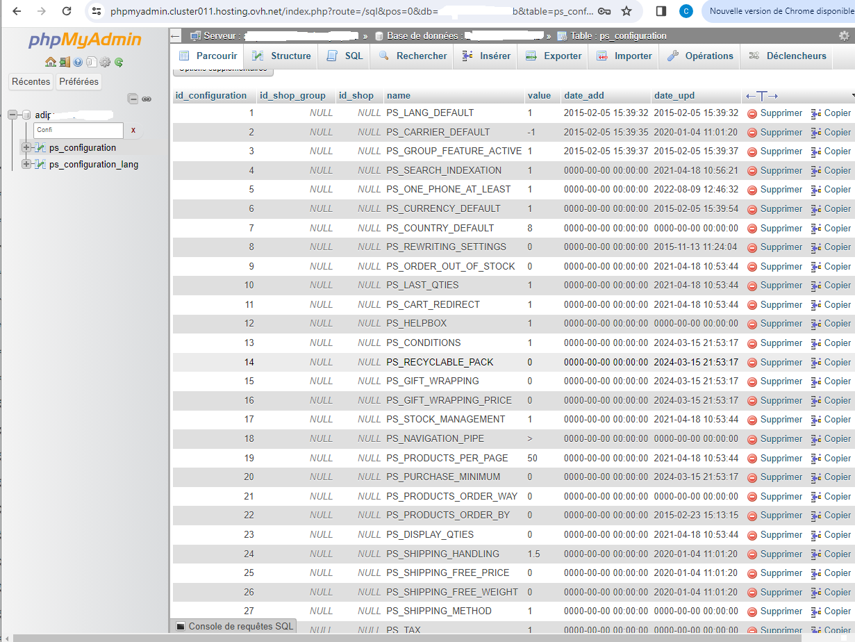

Eolia Posted March 17 Share Posted March 17 Non, même pas, en 1.5 la notion d'affichage pour mobiles n'existait pas (pas de colonne enable_device dans ps_module_shop). Pour désactiver le thème mobile, allez dans la base de données, table ps_configuration, recherchez la ligne ayant comme name: PS_ALLOW_MOBILE_DEVICE et mettez la à 0 puis enregistrez. Link to comment Share on other sites More sharing options...
ADIPOCERE Posted March 17 Author Share Posted March 17 1 hour ago, Eolia said: Non, même pas, en 1.5 la notion d'affichage pour mobiles n'existait pas (pas de colonne enable_device dans ps_module_shop). Pour désactiver le thème mobile, allez dans la base de données, table ps_configuration, recherchez la ligne ayant comme name: PS_ALLOW_MOBILE_DEVICE et mettez la à 0 puis enregistrez. Merci pour ces nouvelles infos. ça du coup ça n'est plus via l'admin sous Presta ? Mais via le serveur (suis chez OVH). Je suis dessus, j'y vais très rarement. Mais ne trouve plus comment rentrer dans la base et accéder aux lignes. je vais rechercher... Link to comment Share on other sites More sharing options...
ADIPOCERE Posted March 17 Author Share Posted March 17 1 hour ago, Eolia said: Non, même pas, en 1.5 la notion d'affichage pour mobiles n'existait pas (pas de colonne enable_device dans ps_module_shop). Pour désactiver le thème mobile, allez dans la base de données, table ps_configuration, recherchez la ligne ayant comme name: PS_ALLOW_MOBILE_DEVICE et mettez la à 0 puis enregistrez. j'avance, je suis sur la base via PhpMyAdmin ! et j'ai retrouvé la table ps_configuration... Link to comment Share on other sites More sharing options...
ADIPOCERE Posted March 17 Author Share Posted March 17 1 minute ago, ADIPOCERE said: j'avance, je suis sur la base via PhpMyAdmin ! et j'ai retrouvé la table ps_configuration... Hum rien dedans avec ALLOW_MOBILE ... je vais aller regarder dans la 2ème base car y'en a 2 différentes. Link to comment Share on other sites More sharing options...
ADIPOCERE Posted March 17 Author Share Posted March 17 1 hour ago, Eolia said: Non, même pas, en 1.5 la notion d'affichage pour mobiles n'existait pas (pas de colonne enable_device dans ps_module_shop). Pour désactiver le thème mobile, allez dans la base de données, table ps_configuration, recherchez la ligne ayant comme name: PS_ALLOW_MOBILE_DEVICE et mettez la à 0 puis enregistrez. Bon bein je ne trouve nulle part cette ligne PS_ALLOW_MOBILE_DEVICE ! Dois-je la créer et la mettre à 0 pour bloquer le site mobile ? Link to comment Share on other sites More sharing options...
ADIPOCERE Posted March 17 Author Share Posted March 17 Voilà copie de cette table config où y'a 30 lignes : Link to comment Share on other sites More sharing options...
ADIPOCERE Posted March 17 Author Share Posted March 17 2 hours ago, Eolia said: Non, même pas, en 1.5 la notion d'affichage pour mobiles n'existait pas (pas de colonne enable_device dans ps_module_shop). Pour désactiver le thème mobile, allez dans la base de données, table ps_configuration, recherchez la ligne ayant comme name: PS_ALLOW_MOBILE_DEVICE et mettez la à 0 puis enregistrez. Je crois j'ai enfin trouvé cette ligne bien plus loin et l'est mise à 0 !! ça a l'air de marcher. MERCI !!! Link to comment Share on other sites More sharing options...

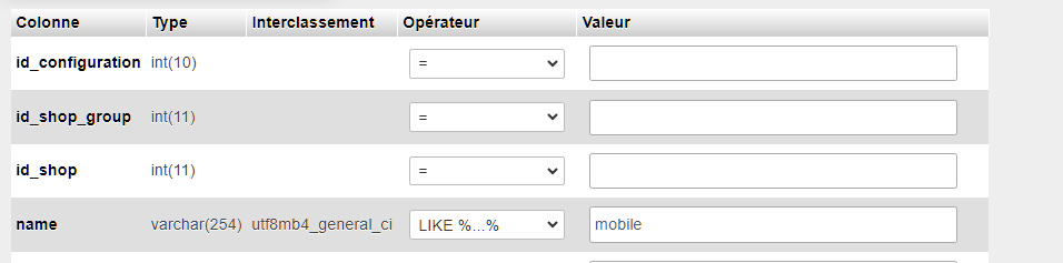

kerlin Posted March 17 Share Posted March 17 vous êtes passé d'une page à l'autre ? Cliquez sur le bouton Rechercher en haut. A la ligne name, choisissez l'opérateur LIKE % % et dans Valeur tapez mobile, cela devrait afficher la ligne Pour mettre à jour, en installant un autre Prestashop avec un sous domaine, dans un autre dossier, avec une autre base de données si c'est possible sinon en paramétrant un autre préfixe pour les tables au moment de l'installation, vous aurez tout le loisir de travailler dessus sans que cela ne perturbe le site actuel Link to comment Share on other sites More sharing options...
ADIPOCERE Posted March 17 Author Share Posted March 17 2 minutes ago, kerlin said: vous êtes passé d'une page à l'autre ? Cliquez sur le bouton Rechercher en haut. A la ligne name, choisissez l'opérateur LIKE % % et dans Valeur tapez mobile, cela devrait afficher la ligne Pour mettre à jour, en installant un autre Prestashop avec un sous domaine, dans un autre dossier, avec une autre base de données si c'est possible sinon en paramétrant un autre préfixe pour les tables au moment de l'installation, vous aurez tout le loisir de travailler dessus sans que cela ne perturbe le site actuel là déjà, j'ai pu virer la version Mobile où les modules de paiements ne marchaient pas !! donc super heureux. J'espère ainsi avoir + de commandes, car je pense plein de clients devaient quitter le site ne pouvant pas payer. Donc pour le moment je reste avec mon 1.5 et on verra. Si ça me ramène des commandes, avec l'argent je prendrai un Webmaster pour voir à migrer sur la 1.6 . Bonne soirée Link to comment Share on other sites More sharing options...
