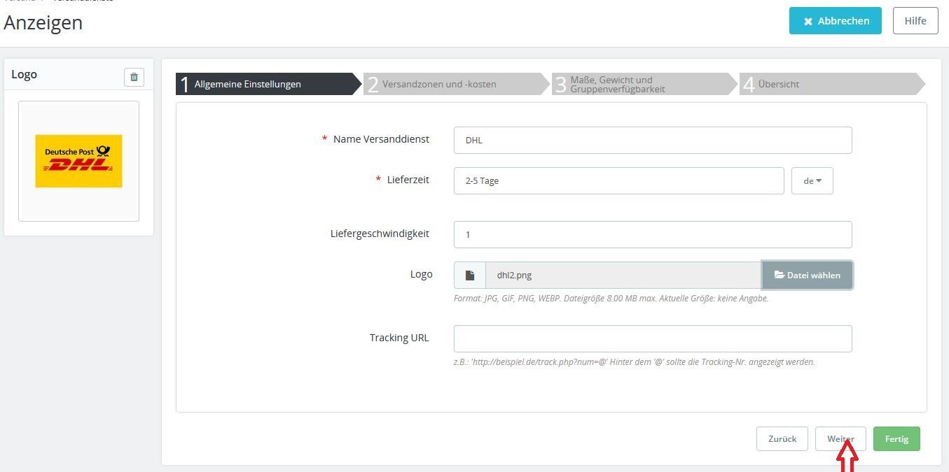

odiug02 Posted March 11, 2024 Share Posted March 11, 2024 Hallo, kann mir jemand helfen. Ich baue im Moment einen Shop für unser kleines Unternehmen auf. Vorneweg, ich bin kein Programmierer, versuche es aber trotzdem. Beim Erstellen des Versanddienstes kommt immer diese Fehlermeldung (siehe Screenshot). die Prestshop Version ist 8.1.1 PHP 7.4.33 Jetzt schon vielen Dank für die Bemühungen. Link to comment Share on other sites More sharing options...
JBW Posted March 12, 2024 Share Posted March 12, 2024 Wann genau kommt die Meldung? Das Feld "Gilt für Gewicht <" muss ausgefüllt sein. Ohne sollte eigentlich der Speicherbutton und die Preisfelder deaktiviert bleiben. Ansonsten ist was im Javascript falsch, die Fehler siehst du in der Browser Console. Link to comment Share on other sites More sharing options...
odiug02 Posted March 12, 2024 Author Share Posted March 12, 2024 (edited) Vielen Dank für die Info. Der Fehler kommt sobald ich die „Allgemeine Einstellungen „ ausgefüllt habe und klicke auf „weiter“. Edited March 12, 2024 by odiug02 Schreibfehler (see edit history) Link to comment Share on other sites More sharing options...
odiug02 Posted March 12, 2024 Author Share Posted March 12, 2024 Hallo JBW, erstmal herzlichen Dank für die Hilfe. Ich habe mit einem anderen Browser " Google Chrome"versucht und die Fehlermeldung kommt nicht mehr. Es liegt also an meinem Firefox Browser. Nochmals DANKE MFG odiug02 Link to comment Share on other sites More sharing options...
JBW Posted March 13, 2024 Share Posted March 13, 2024 Sollte aber auch im Firefox funktionieren (tut es bei mir auch). Wie gesagt die Fehler siehst du in der Browser Console Link to comment Share on other sites More sharing options...
