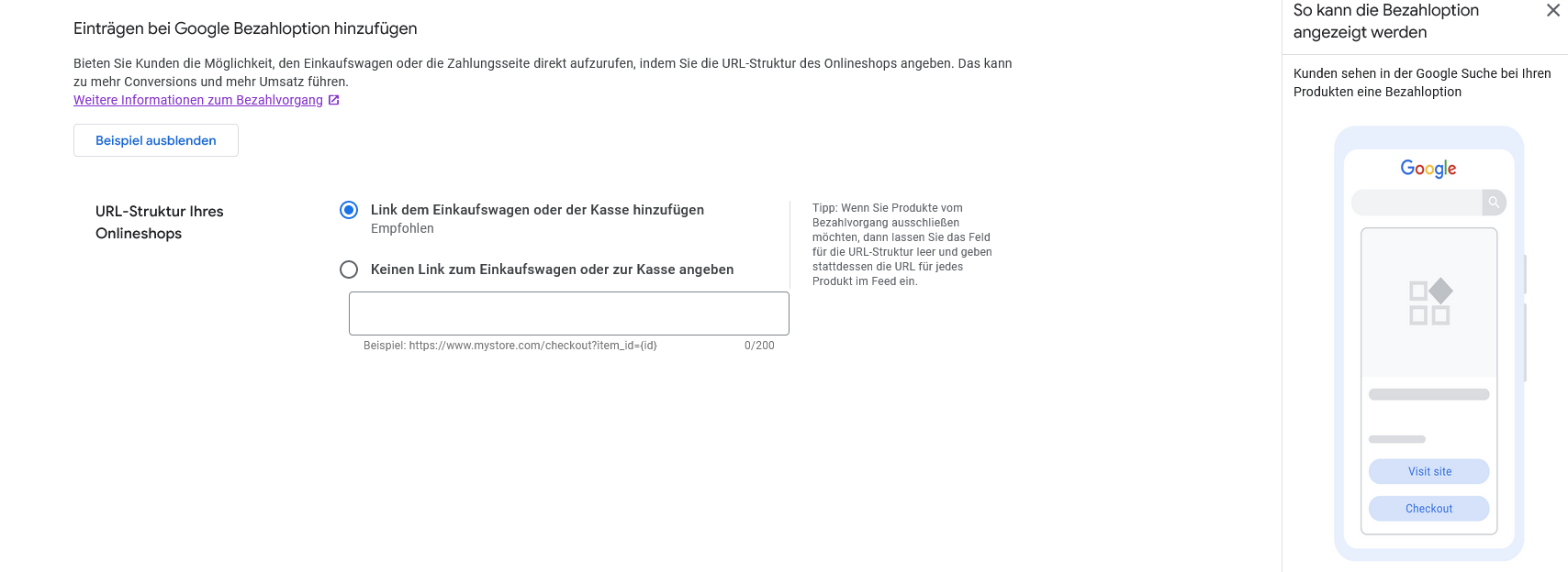

Charlstow Posted March 6, 2024 Share Posted March 6, 2024 (edited) Ich nutze das Addon von Prestashop, Google.... ok , alles gut soweit mit Produkt Feed etc... bei Google kann man dann im Merchant Center finetuning machen, dort bin ich auf Kasse-Merchant Center gestossen... Link dem Einkaufswagen oder der Kasse hinzufügen Empfohlen was muss mann denn dort hinter shop url / einfügen damit es geht und die Option WArenkorb gleich hat? Vielen Dank Edited March 6, 2024 by Charlstow (see edit history) Link to comment Share on other sites More sharing options...

Charlstow Posted March 7, 2024 Author Share Posted March 7, 2024 Marketing with Google v1.65.0 - von PrestaShop wenn ich mich dann mit dem Merchant CENTER verbinde, kommt unter Benachrichtigung: Tipps und Best Practices Einträgen eine Direktkaufoption hinzufügen Sie können kaufbereiten Kunden die Möglichkeit geben, über einen Link in Ihren Produkteinträgen direkt zur Kasse zu gelangen. Diese Option vereinfacht den Einkauf und hat teilnehmenden Händler bereits zu mehr Conversions und Umsatz verholfen. NUn steht dort Link dem Einkaufswagen oder der Kasse hinzufügen Empfohlen welche item und welche id ? item_id={id} Vielen Dank Link to comment Share on other sites More sharing options...

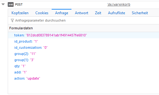

JBW Posted March 7, 2024 Share Posted March 7, 2024 Grob funktioniert das mit den Parametern an folgender URL (getestet in PS 8.1.4) https://dein-shop.de/de/warenkorb?id_product=6&qty=5&action=update&add=1 Kompliziert wird es bei Produkten mit Kombinationen, da müsstest du die ensprechenden Attribute (groups) mitsenden Link to comment Share on other sites More sharing options...
Charlstow Posted March 7, 2024 Author Share Posted March 7, 2024 Danke, aber ich denke es soll für alle PRODUKTE sein, kannst da sgerne in deinem Merchant Center mal ansehen diese Option wenn möglich Soll ich es so Probieren wie das Beispiel dort? https://www.foro24.es/item_id={id} https://merchants.google.com/mc/settings/checkout/edit?a=DeineIdhierRein&authuser=1 Link to comment Share on other sites More sharing options...
JBW Posted March 7, 2024 Share Posted March 7, 2024 Der Link muss schon wie ich beschrieben habe aufgebaut sein, also https://foro24.es/de/warenkorb?id_product={id}&qty=1&action=update&add=1. Nur {id} reicht halt bei Kombinationen nicht aus. Woher kennt Google denn überhaupt die {id}, evtl. kannst du so auch die groups definieren!? Link to comment Share on other sites More sharing options...

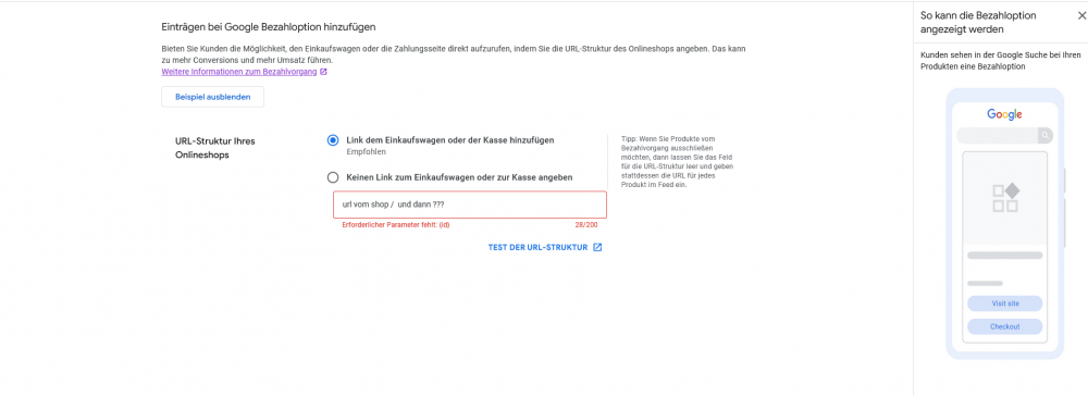

Charlstow Posted March 7, 2024 Author Share Posted March 7, 2024 Google prüft die Struktur Ihrer URL für den Bezahlvorgang. Die Ergebnisse werden Ihnen innerhalb von 24 Stunden mitgeteilt. https://www.foro24.es/carrito?id_product={id}&qty=1&action=update&add=1.?id_product={id}&qty=1&action=update&add=1 Ich habe das mal so geaddet nun dort.... ich gebe bescheid wegen der Überprüfung. Vielen Dank schon mal Link to comment Share on other sites More sharing options...
