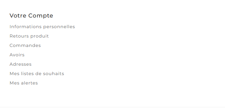

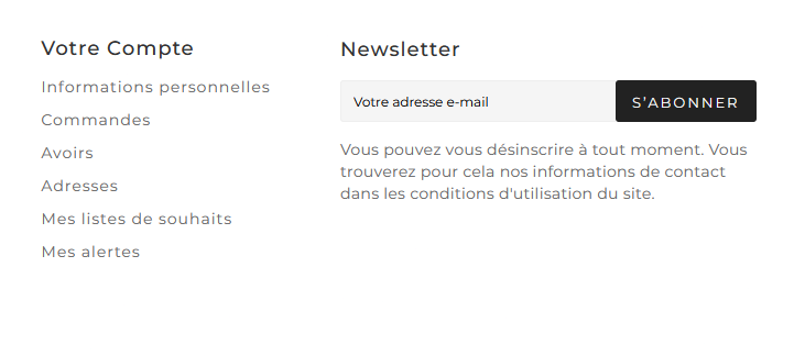

SodiPresta Posted March 5, 2024 Share Posted March 5, 2024 (edited) Bonjour, J'ai une install PS8.1.4 toute neuve en PHP8.1 sur laquelle j'ai importé toutes mes catégories, produits, etc... Jusque la tout va bien, mais je me suis rendu compte que je n'ai plus l'inscription à la Newsletter dans le footer... Pas moyen de trouver d’où vient le problème, j'ai même fait une autre install neuve de test sur une autre base MySQL en réimportant le même thème modifié et en faisant les mêmes réglages et la ça marche... (je n'ai pas réimporté les produits, catégories, attributs, etc... car trop long, mais je ne pense pas que le problème vienne de la de toute façon). Voici tout ce que j'ai déjà essayé : réinstaller un module ps_emailsubscription d'une install neuve (ça ne change rien) désactivé/réactiver le module ps_emailsubscription (ça ne change rien) vérifié mes CSS pour voir s'il n'y avait pas de display : none; (non) réimporté les fichiers du thème modifié 1 à 1 sur l'install test sans trouver d'où vient le problème Voici ce que j'ai sur mon install principale : et ce que j'ai sur mon install test : Y'a-t-il un endroit dans les réglages du BO pour désactiver l'inscription aux NL ? Quelqu'un a une idée ? Edited March 7, 2024 by SodiPresta (see edit history) Link to comment Share on other sites More sharing options...

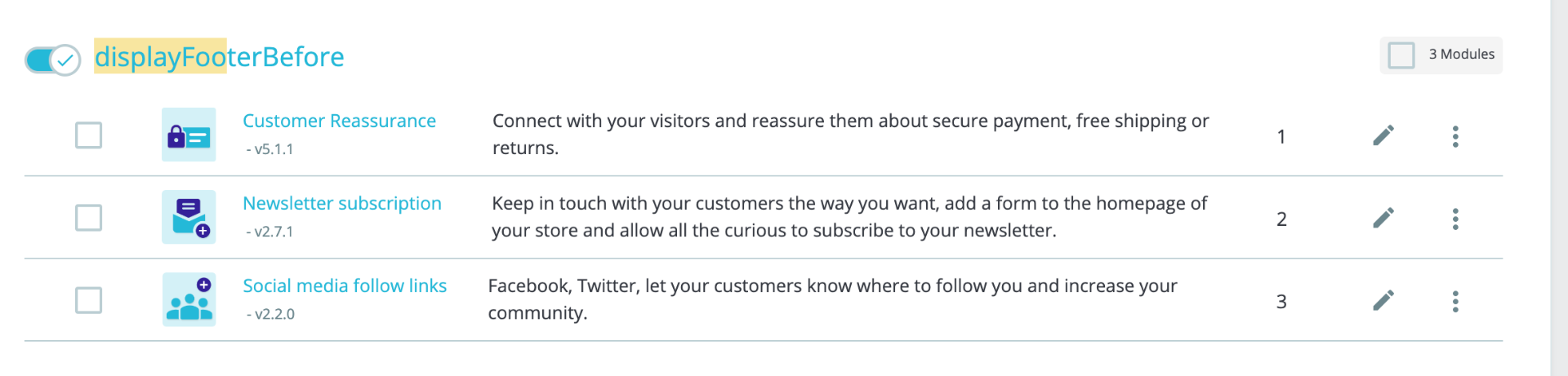

GekkodeFR Posted March 7, 2024 Share Posted March 7, 2024 Essayez de jeter un coup d'oeil du côté des hooks ( positions de modules ) dans votre BO, c'est dans Thème -> position, taper "displayFooterBefore", vous devriez voir le module, si il n'est pas présent, le problème vient de là. Link to comment Share on other sites More sharing options...

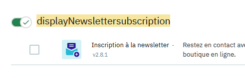

SodiPresta Posted March 7, 2024 Author Share Posted March 7, 2024 (edited) On 3/7/2024 at 1:31 PM, GekkodeFR said: Essayez de jeter un coup d'oeil du côté des hooks ( positions de modules ) dans votre BO, c'est dans Thème -> position, taper "displayFooterBefore", vous devriez voir le module, si il n'est pas présent, le problème vient de là. Expand Merci j'ai trouvé la solution grâce à vous ! En fait j'ai comparé les positions de mes deux installs PS et j'ai remarqué qu'il manquait un greffage du module "Inscription à la Newsletter" dans le point d'accroche "displayNewslettersubscription" !! Je l'ai rajouté et ça fonctionne enfin. MERCI BEAUCOUP. Edited March 7, 2024 by SodiPresta (see edit history) Link to comment Share on other sites More sharing options...
