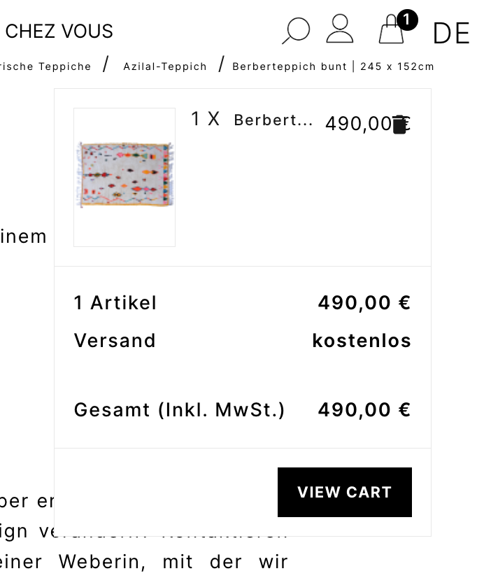

Them-team Posted March 4, 2024 Author Share Posted March 4, 2024 Bonjour, Merci pour votre réponse. Pourtant, j'ai ajouté la langue (International > Localisation > Langue) mais certains éléments et certains boutons ne sont pas traduits comme vous pouvez le voir ci-dessous. Savez-vous pourquoi ? Bonne journée Link to comment Share on other sites More sharing options...
Eolia Posted March 4, 2024 Share Posted March 4, 2024 Sans doute parce que votre thème ou les modules du thème n'utilisent pas les traductions standard. Link to comment Share on other sites More sharing options...
Them-team Posted March 4, 2024 Author Share Posted March 4, 2024 Pourtant, nous avons ajouté la langue anglaise il y a quelques années et nous n'avons pas eu ce problème... Comment je peux faire pour avoir les traductions strandard ? Link to comment Share on other sites More sharing options...
Eolia Posted March 4, 2024 Share Posted March 4, 2024 Il faut les traduire à la main Link to comment Share on other sites More sharing options...
Them-team Posted March 4, 2024 Author Share Posted March 4, 2024 Et c'est à quel niveau du backoffice que je peux faire ça ? Link to comment Share on other sites More sharing options...
Eolia Posted March 4, 2024 Share Posted March 4, 2024 https://help-center.prestashop.com/fr/articles/115000427291-modifier-des-traductions Link to comment Share on other sites More sharing options...

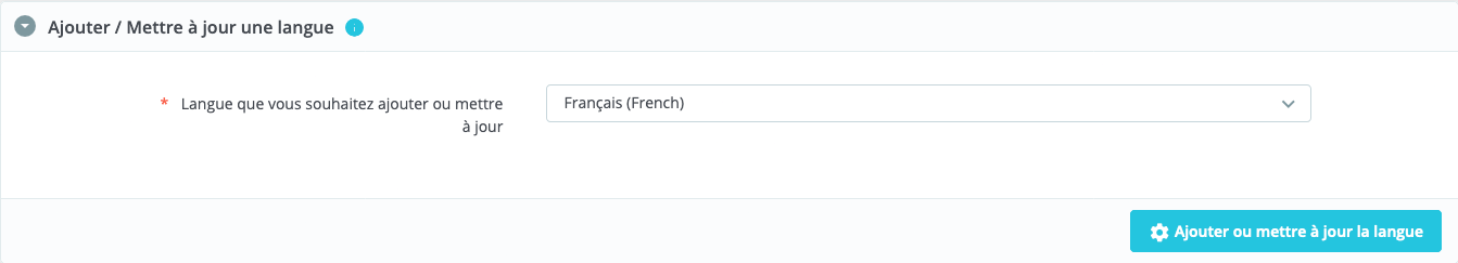

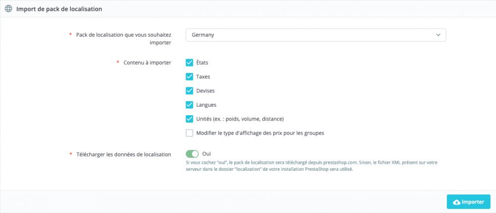

Mediacom87 Posted March 4, 2024 Share Posted March 4, 2024 Bonjour, La langue ne s'ajoute pas en rajoutant simplement la ligne correspondante dans le menu langue, mais s'importe directement en choisissant le pays correspondant à cette langue dans le menu localisation. Si l'ajout de langue s'est bien passé avec votre méthode, c'est-à-dire que les codes langue sont les bons, vous pouvez essayer d'importer ou mettre à jour les traductions natives à l'aide de l'option dans le menu traductions. Link to comment Share on other sites More sharing options...
