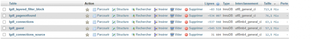

chti56 Posted February 26 Author Share Posted February 26 (edited) Bonjour, Je viens de regarder la BDD.... la table Guest fait 57Mo alors que la table layered-filter-block fait 714Mo .. La BDD ayant une capacité max. de 1GB elle va vite être remplie.. comme c'est le cas. Quelle solution dans l'immédiat pour débloquer cette situation ? Le module proposé serait une première solution ? Merci. Edited February 26 by chti56 (see edit history) Link to comment Share on other sites More sharing options...

Mediacom87 Posted February 26 Share Posted February 26 il y a 46 minutes, chti56 a dit : Directement depuis phpmyadmin ? Aucune autre conséquence ? De un, on sauvegarde toujours tout ce que l'on fait avant de faire pour être certain de ne pas être dans la panade si on fait mal les choses, l'erreur est humaine. La table layered_filter_block est totalement vidée (TRUNCATE) lorsque l'on vide le cache sur le module en question, mais comme je n'ai pas l'information de version du module, je donne une piste à prendre si on le souhaite avec les précautions nécessaires. Vous pouvez aussi vider guest si cela suffit. Link to comment Share on other sites More sharing options...
chti56 Posted February 26 Author Share Posted February 26 Merci pour votre aide !! D'abord j'ai vidé la table guest, ce qui m'a fait gagner de la place dans la BDD.. Du coup j'ai pu me connecter à l'administration du site et pu effacer le cache de ce module layered_filter_block. En fin de compte la BDD fait maintenant ~300Mb au lieu de plus de 1Gb!!! Il faudra de toute façon installer un module pour pouvoir faire ce 'nettoyage' de temps en temps via une tâche Cron... Un GRAND MERCI 1 Link to comment Share on other sites More sharing options...
