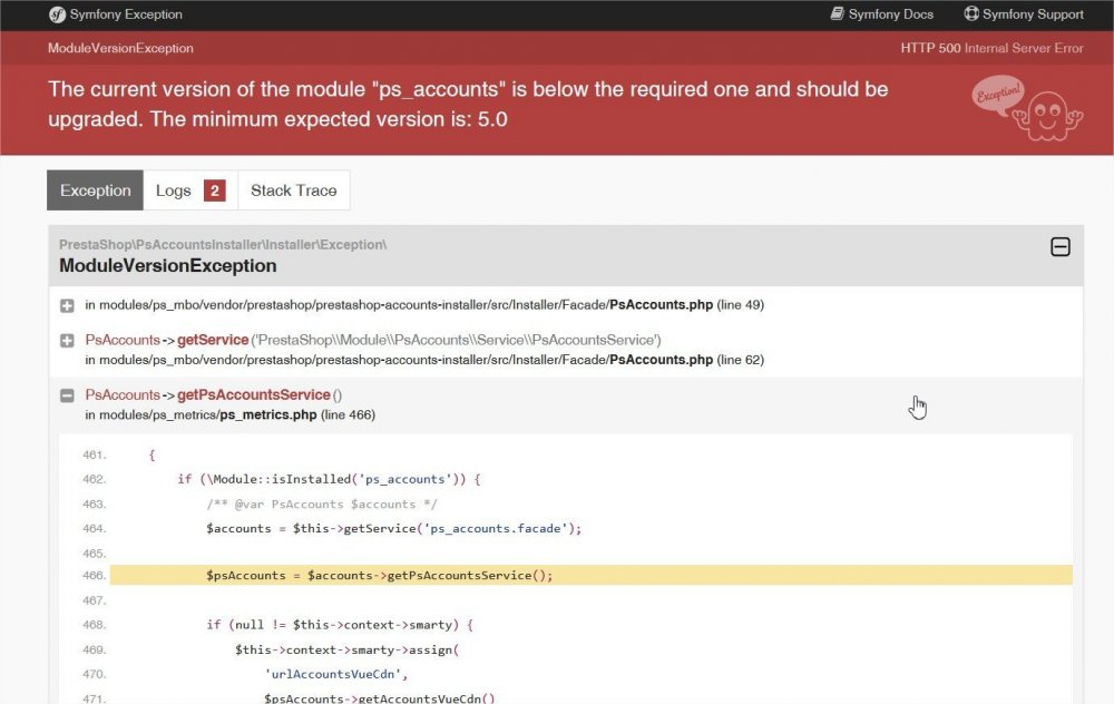

internix Posted March 4, 2024 Author Share Posted March 4, 2024 2 hours ago, GekkodeFR said: Pour les deux derniers liens, ça me demande un login/mdp, par contre ce genre d'erreur vient généralement de la configuration du serveur, avez-vous bien installer GD ? il s'agit d'une bibliothèque qui permets le traitement des images notamment avec PHP. Je ne connais pas le système de votre serveur donc je vais supposer que vous utilisez du Debian/Ubuntu sinon voir avec votre prestataire qui gère votre serveur si ce n'est pas vous même, essayer d'installer GD avec les commandes suivantes : sudo apt-get update sudo apt-get install php-gd puis redémarrer le serveur apache ou nginx sudo systemctl restart apache2 ou sudo systemctl restart nginx En espérant avoir visé juste. Je confirme que vous aviez vu juste. j'ai installé la librairie et c'est bon le site s'affiche en front. En Back-office en revanche c'est autre chose. J'ai cette erreur affichée (voir image jointe). Je ne sais pas trop ce qui coince. je suis pourtant en php 7.4 Link to comment Share on other sites More sharing options...
GekkodeFR Posted March 4, 2024 Share Posted March 4, 2024 (edited) Il s'agit d'un module à mettre à jour, ici c'est le module PrestaShop Account. Durant votre mise à niveau, vous auriez dû avoir une option pour mettre à jour les modules, et cela n'a pas dû être fait pour une raison ou une autre. Il faudrait trouver un moyen de le mettre à jour, car il s'agit d'un module important dont pas mal de modules dépendent. Sinon, une autre solution, un peu plus radicale, consiste à retirer les modules en FTP qui dépendent de ce dernier module, plus le module PS Account, et de les réinstaller proprement un à un via le store de module PS (s'ils vous sont nécessaires). Edited March 4, 2024 by GekkodeFR (see edit history) Link to comment Share on other sites More sharing options...
GekkodeFR Posted March 4, 2024 Share Posted March 4, 2024 (edited) J'imagine qu'en plus vous n'avez pas accès à votre BO à cause de cette erreur? Vous pouvez aussi également d'essayer de le mettre à jour "manuellement" en FTP, voici le lien du module sur Prestashop Addons : https://addons.prestashop.com/fr/outils-administration/49648-prestashop-account.html Edited March 4, 2024 by GekkodeFR (see edit history) Link to comment Share on other sites More sharing options...
internix Posted March 4, 2024 Author Share Posted March 4, 2024 22 minutes ago, GekkodeFR said: Il s'agit d'un module à mettre à jour, ici c'est le module PrestaShop Account. Durant votre mise à niveau, vous auriez dû avoir une option pour mettre à jour les modules, et cela n'a pas dû être fait pour une raison ou une autre. Il faudrait trouver un moyen de le mettre à jour, car il s'agit d'un module important dont pas mal de modules dépendent. Sinon, une autre solution, un peu plus radicale, consiste à retirer les modules en FTP qui dépendent de ce dernier module, plus le module PS Account, et de les réinstaller proprement un à un via le store de module PS (s'ils vous sont nécessaires). Pour la mise à jour, j'ai pourtant utilisé MigrationPro qui semblait avoir tout bien fait. Je n'ai pas rencontré ce souci sur cette production https://internisprojects.dev/massagerie. Je ne comprends pas la cause de ce souci en fait. Link to comment Share on other sites More sharing options...
GekkodeFR Posted March 4, 2024 Share Posted March 4, 2024 (edited) C'est pas un mauvais module oui mais concernant votre erreur, il semble qu'il faut mettre à jour PS Account, après c'est ce que je comprends de votre erreur, il y a peut être autre chose mais visiblement le module ps_metrics à besoin que PS account soit minimum 5.x et à mon avis, ce dernier doit être sur une ancienne version. Edited March 4, 2024 by GekkodeFR (see edit history) Link to comment Share on other sites More sharing options...
internix Posted March 5, 2024 Author Share Posted March 5, 2024 1 minute ago, GekkodeFR said: C'est pas un mauvais module oui mais concernant votre erreur, ça semble être la raison, après c'est ce que je comprends de votre erreur, il y a peut être autre chose mais visiblement le module ps_metrics à besoin que PS account soit minimum 5.x et à mon avis, ce dernier doit être sur une ancienne version. Bonjour, j'ai téléchargé et réinstaller le module ps_accounts. Le ploblème a été résolu. Merci pour cette assistance. A bientôt ! Link to comment Share on other sites More sharing options...
