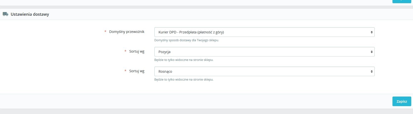

0 przemex Posted January 31, 2024 Share Posted January 31, 2024 W zakładce Przewoźnicy - Preferencje ustaw sobie domyślny przewoźnik kurier np DPD czy jakie tam masz, jak kwota przeskoczy zakupów ponad ustawiona darmową dostawę (Darmowa dostawa obowiązuje od) wtedy wskoczy 0 zł. dostawa zamiast odbiór osobisty, Link to comment Share on other sites More sharing options...

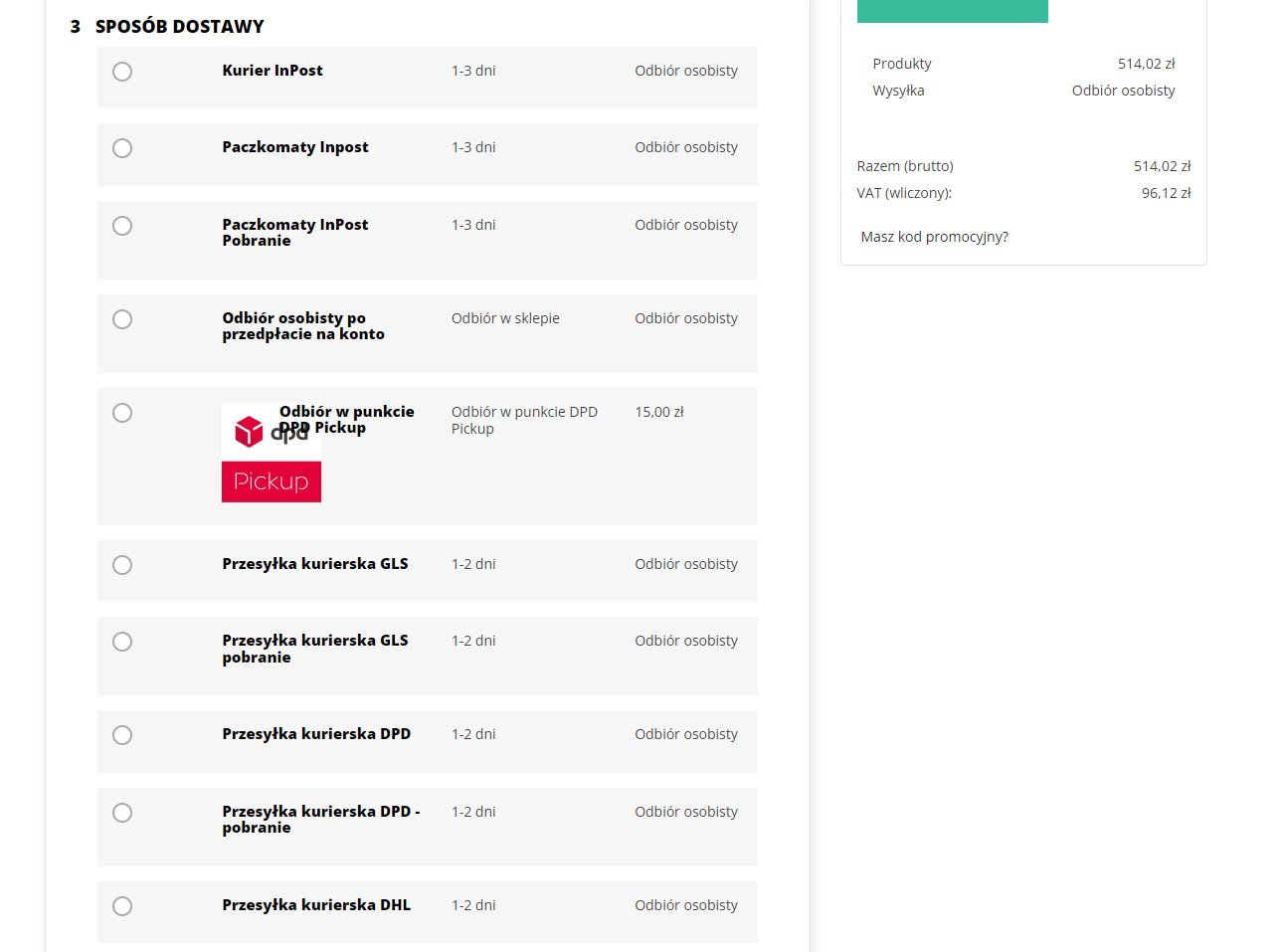

0 foit125 Posted February 1, 2024 Author Share Posted February 1, 2024 A ja mam tak jak na screenie. Po przekroczeniu 500 jest ustawiona darmowa wysyłka i zamiast "darmowa" pokazuje się Odbiór osobisty przy każdej formie wysyłki za wyjątkiem tej z modułu dpd Wydaje mi się, że to może jest w jakiejś templatce/pliku ręcznie zmienione z "za darmo" na "odbiór osobisty". Tylko który plik odpowiada za darmową wysyłkę. ? Link to comment Share on other sites More sharing options...
