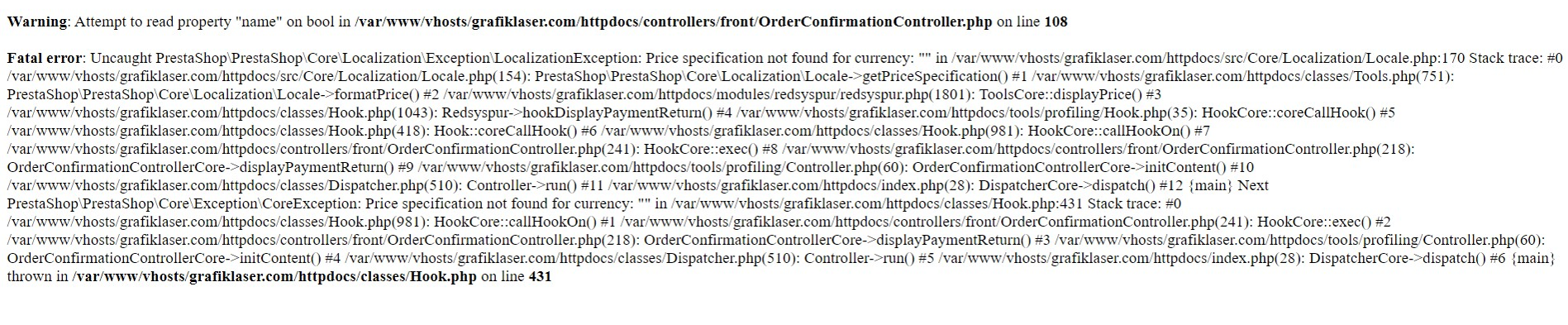

Actualmente uso la versión 8.1.3 de prestashop, estoy presentando un problema en la web donde una vez el cliente realiza un pedido todo es correcto pero se le redirige a HISTORIAL, en lugar de a confirmacion del pedido y esto lo provoca el siguiente error el cual lo he sacado con el DEBUG activado y con el rastreo pero no entiendo mucho y bueno ojalá puedan ayudarme a descubir que esta dando problemas, es decir, si pueden ayudarme a traducir el error que me saca el proceso de pago os lo agradezco
1-primero tras indicar en el proceso que se paga con tarjeta y tras pagar aparece lo siguiente en modo debug:
Por lo que entiendo indica que se ha movido pero nada mas lejos, puesto que en SEO se encuentra operativo bajo el mismo nombre y nos e ha modificado nada.

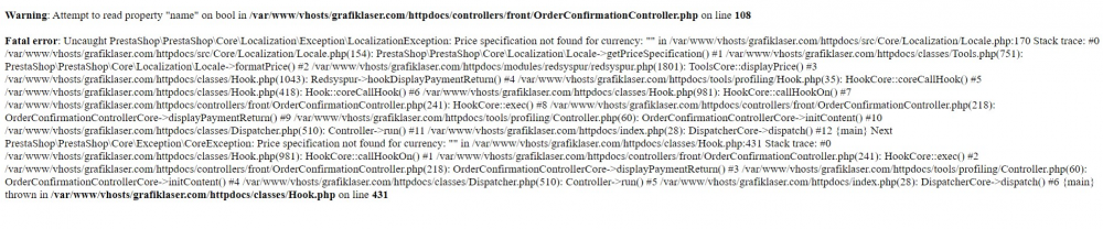

2- Y posteriormente cuando continuamos en el modo debug sale el siguiente texto de error donde se ve que hay un error final el cual hace que redireccione a historial en vez de a confirmacion, adjunto imagen para que amablemente lo revisen y puedan guiarme lo que se pueda en la posible resolucion:
Ojalá les suene el error y puedan guiarme en alguna solución, los pedidos se hacen bien y todo correcto pero es extraño que no de el OK la web y te lleve al historial directamente, sobre todo para que en caso de error lo muestre y no te lleve al historial sin ver nada y el cliente se quedaria un poco extrañado como ya me ha ocurrido, agradezco toda idea

A mi el primer mensaje me lo daba por tener activadas las uls amigables. El módulo de redsys retorna a una url no amigable de tipo index.html?... y por eso Prestashop indica que ha cambiado, y muestra la amigable. Al menos eso creo que me pasaba a mi. Supongo que si es así, esto le debe de pasar a muchísimos usuarios, pero yo no he visto comentarios al respecto.
El otro error no me ha pasado nunca, pero tiene pinta de ser que no le llega la moneda correcta. ¿Has activado un nuevo idioma o multitienda o algo así? Yo comprobaría que están correctas las definiciones de localización, idiomas y monedas en el administrador, menu Personalizar->internacional ->Localización
