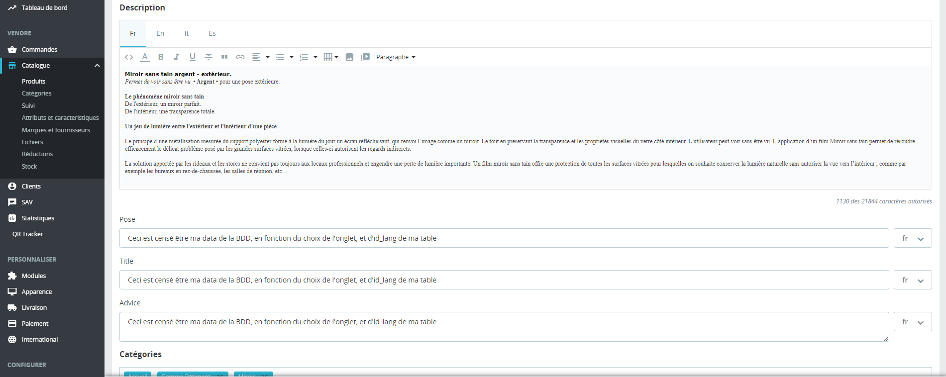

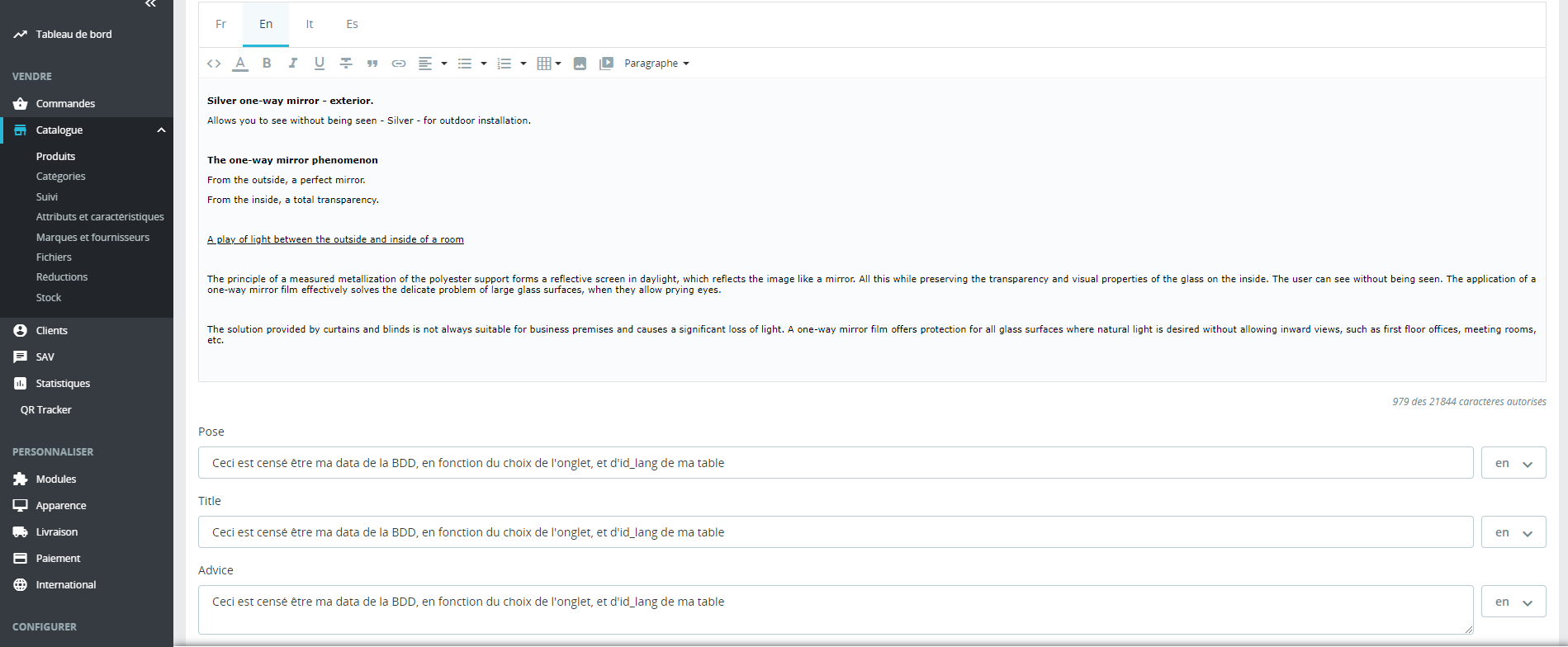

J'ai crée un module pour le presta de ma boîte, ce module est censé rajouter des champs custom aux fiches produit du Back Office.
J'ai bien les nouveaux champs qui s'affichent où je veux sur la fiche produit, tout va bien au niveau de l'enregistrement des données dans mes tables custom en BDD.
Mon soucis, c'est au niveau des langues. J'ai, pour chacun de ces champs custom, un onglet Langue, qui regroupe les langues actives du Prestashop, ici en sélectionnant "FR"
et ici avec EN
Voici mon code de génération du formulaire

modify() => ajoute de nouveaux champs au FormBuilder
updateProduct() => Insère ou Update les infos en BDD
getProductInfo() => Récupère les datas, pour les afficher sur les champs.
Je remarque que l'attribut 'data' est celui qu'il faut cibler pour afficher ce qu'on veut dans les champs.
Mais, cet attribut ne prend qu'une string en compte, pas d'array.
Je voudrais donc savoir comment faire pour récupérer l'ID de la langue sélectionné, et afficher les donnés en fonction.
J'ai pensé à de l'Ajax, mais j'imagine que Prestashop nous permet ça sans passer par ce biais ?
En gros je voudrais le même fonctionnement que les champs natifs description et récapitulatifs
Merci d'avance pour vos réponses !
