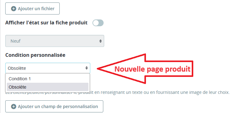

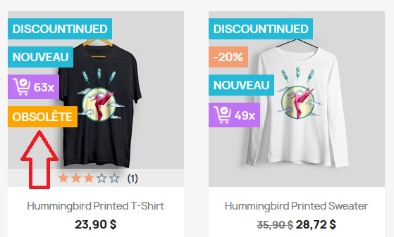

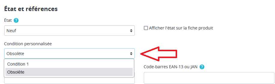

ps8modules.com Posted January 16 Share Posted January 16 (edited) On 1/6/2024 at 5:57 PM, ACLOG said: La 2ème j'aimerai mettre un texte par dessus mon image pour dire que le produit est obsolète (pas uniquement au survol que ça se voit tout de suite). Cependant le stock à 0 ne suffira pas comme critère car je peux avoir des stock à 0 en précommande par contre j'ai d'autres produits que je ne reverrai jamais mais j'aimerai les laisser et afficher qu'ils sont obsolètes. Quels sont les solutions ? existe t'il un module pour ça ou une autre solution ? Bonjour. Vouliez-vous dire quelque chose comme ça ? Paramètres du produit: Nouvelle page produit: Edited January 16 by ps8moduly.cz (see edit history) Link to comment Share on other sites More sharing options...
