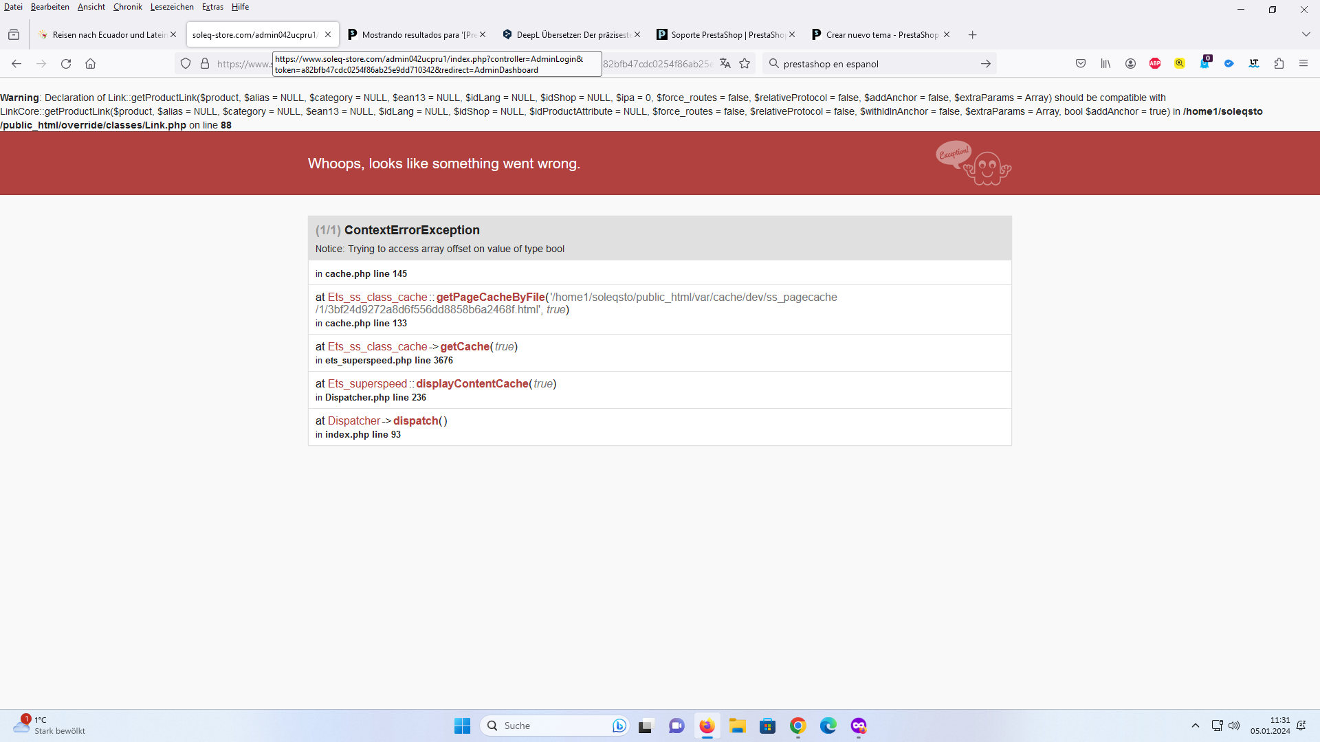

reivax12 Posted January 5, 2024 Share Posted January 5, 2024 Buenos días a todos. No soy experto en Prestashop y necesito su ayuda por favor. Luego de hacer una actualización del modulo de productos de Prestashop de nuestra tienda, no se puede ingresar al back office. Tengo el mensaje que se adjunta: En este momento está en modo depuración la tienda. También al querer ingresar a los productos, tengo el siguiente mensaje: La versión de prestashop que tenemos es la 1.7.8. El dominio de la tienda es www.soleq-store.com Alguien podría decirme como solucionar este problema. Saludos, y desde ya muchas gracias! Link to comment Share on other sites More sharing options...

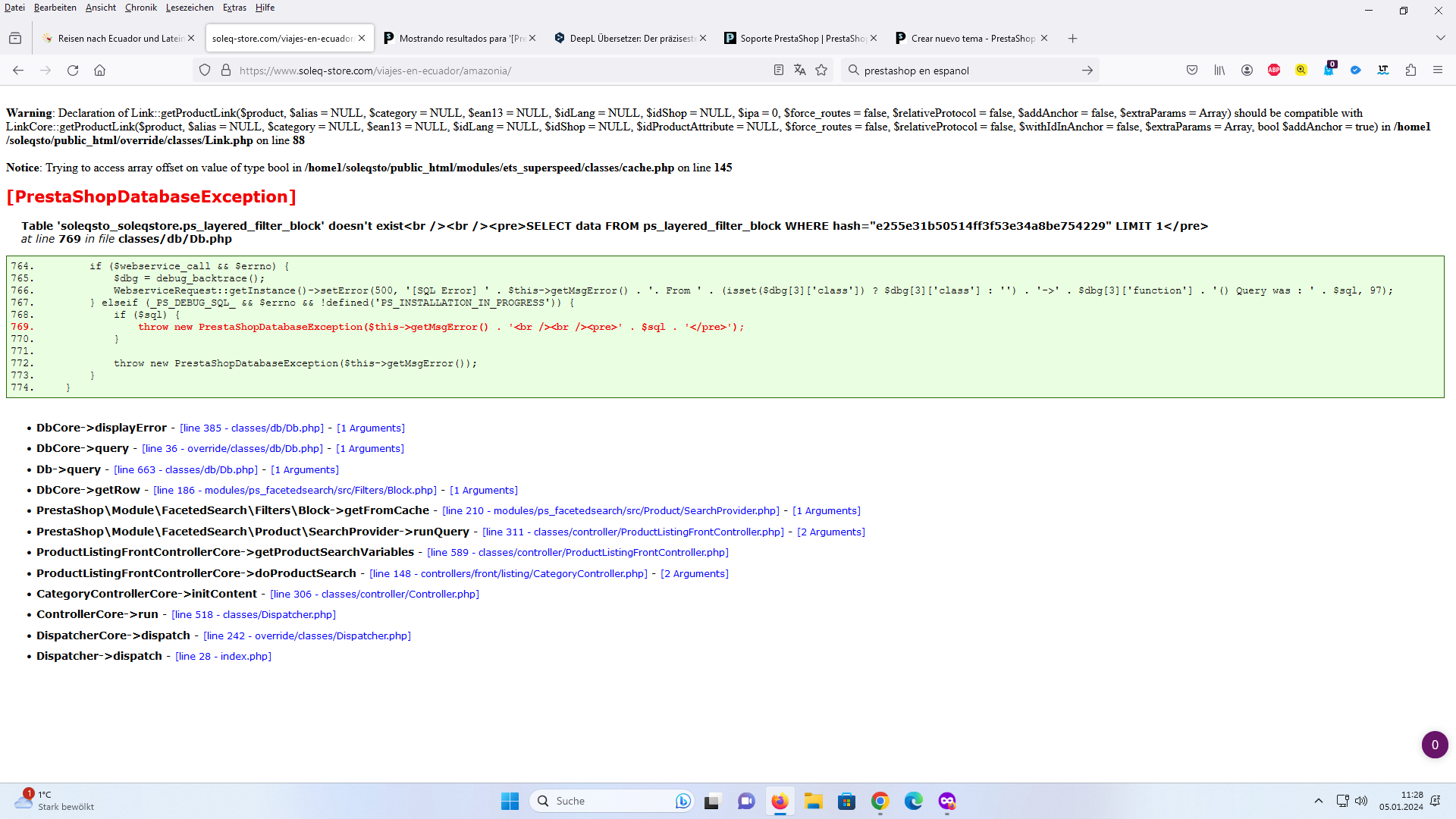

[email protected] Posted January 5, 2024 Share Posted January 5, 2024 Buongiorno, due cose: gli avvisi e gli avvisi non sono gravi. Se disattivi la modalità debug, non avrai più problemi. L'errore irreversibile indica che manca una tabella nel database. vai su phpmyadmin e prova a copiare e incollare questa query SQL: Link to comment Share on other sites More sharing options...
[email protected] Posted January 5, 2024 Share Posted January 5, 2024 1 minute ago, [email protected] said: Buongiorno, due cose: gli avvisi e gli avvisi non sono gravi. Se disattivi la modalità debug, non avrai più problemi. L'errore irreversibile indica che manca una tabella nel database. vai su phpmyadmin e prova a copiare e incollare questa query SQL: C CREATE TABLE `ps_layered_filter_block` ( `hash` char(32) NOT NULL DEFAULT '', `data` text ) ENGINE=InnoDB DEFAULT CHARSET=utf8; ALTER TABLE `ps_layered_filter_block` ADD PRIMARY KEY (`hash`); COMMIT; Link to comment Share on other sites More sharing options...

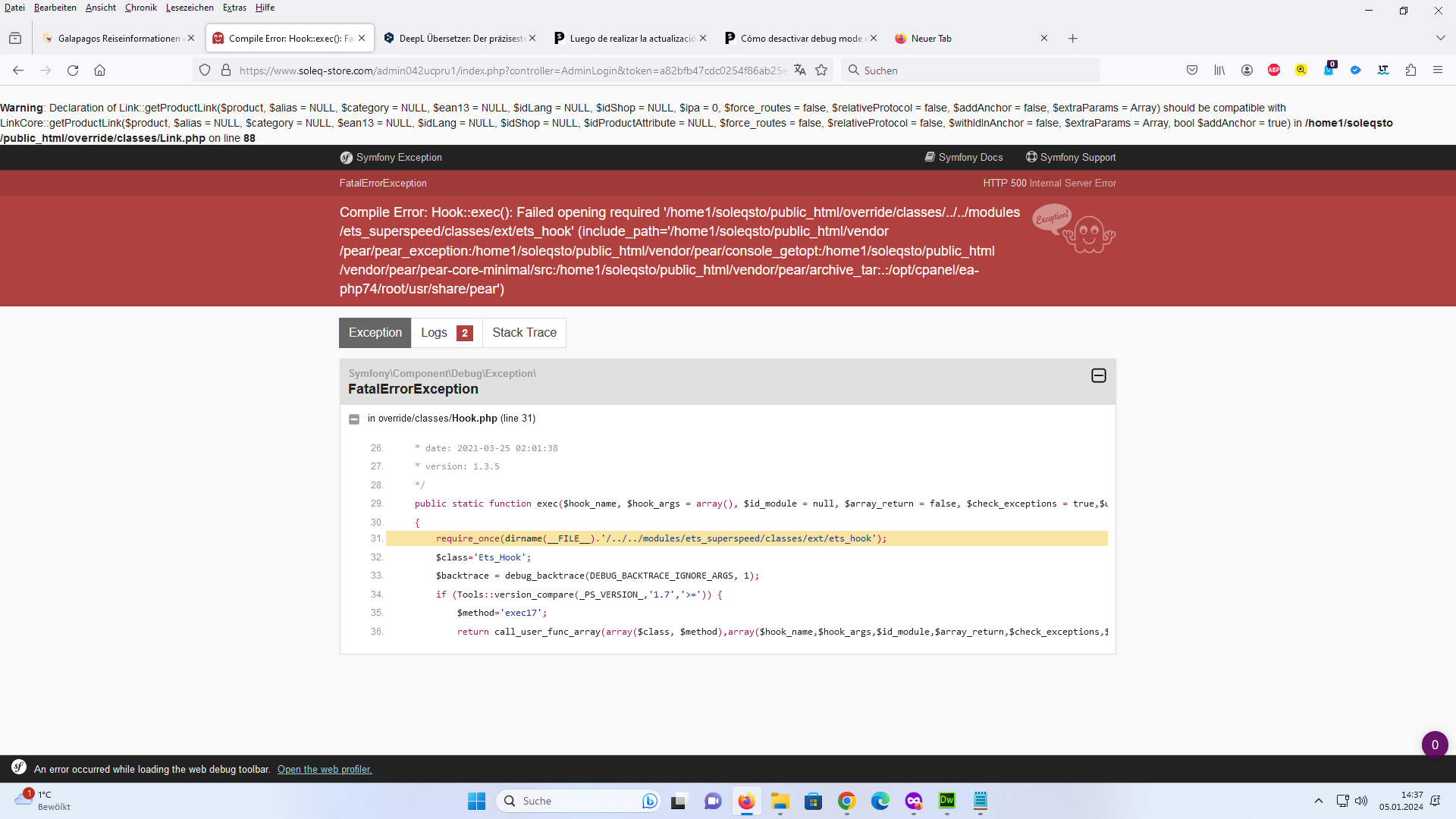

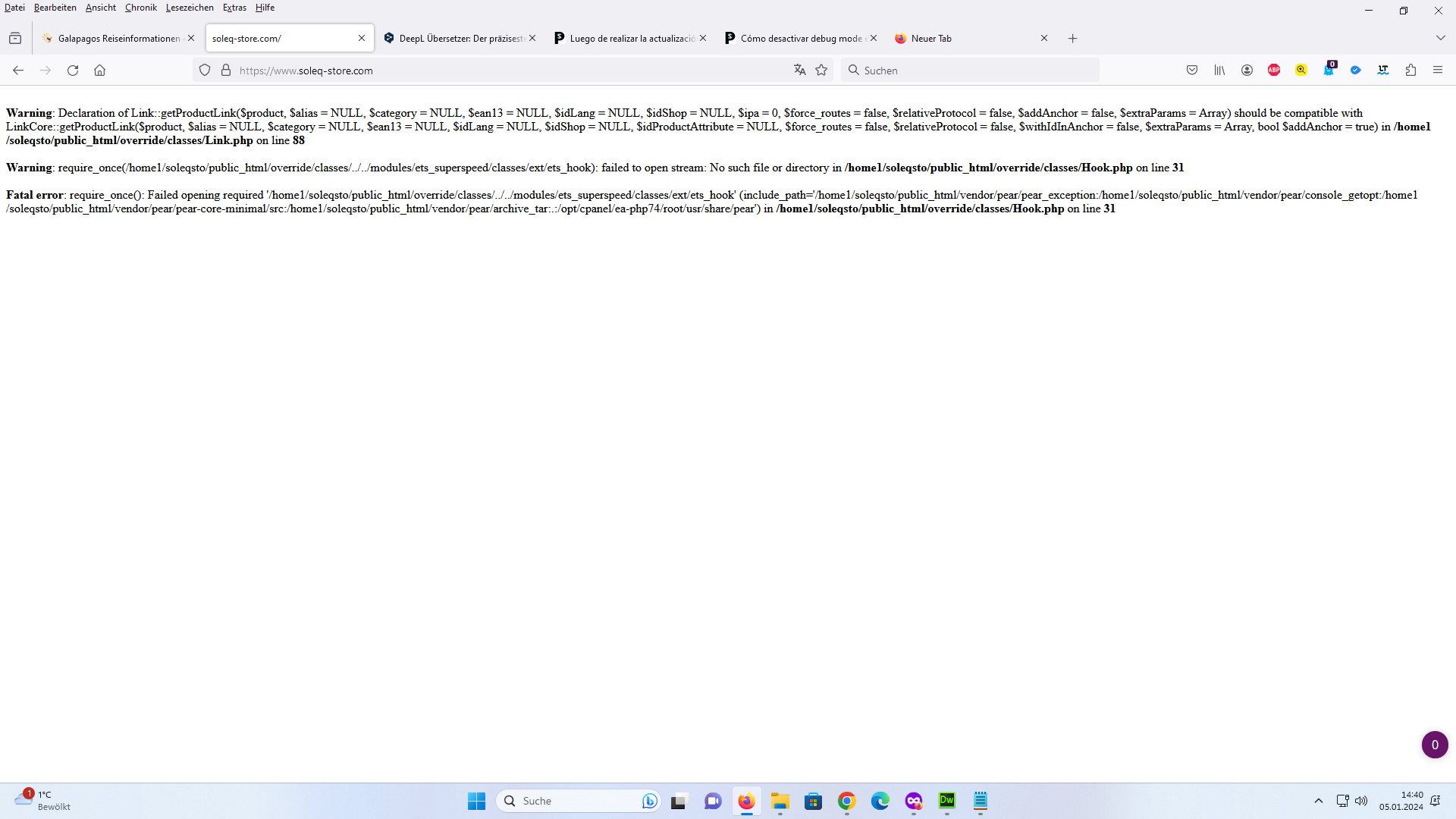

reivax12 Posted January 5, 2024 Author Share Posted January 5, 2024 He cambiado los nombres de los archivos como me menciono y lamentablemente no puedo ingresar. Ahora tengo este mensaje: y la pagina de la tienda ya no se visualiza, es decir ahora esta asi: Lo mejor será pedir al hosting que nos dé una copia de la versión anterior para retornar a la página que estuvo operativa. Link to comment Share on other sites More sharing options...
joseantgv Posted January 9, 2024 Share Posted January 9, 2024 Tienes un problema con el override de la función getProductLink de la clase Link. Renombra el fichero /override/classes/Link.php. También vuelve a renombrar el módulo ets_superspeed a su nombre correcto. Link to comment Share on other sites More sharing options...
