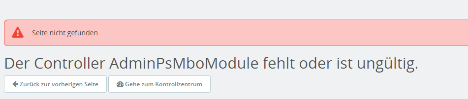

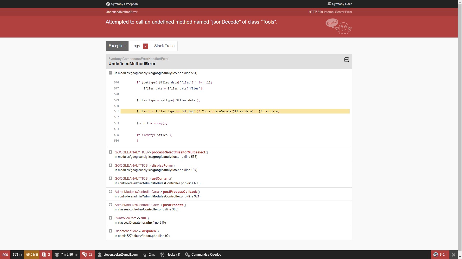

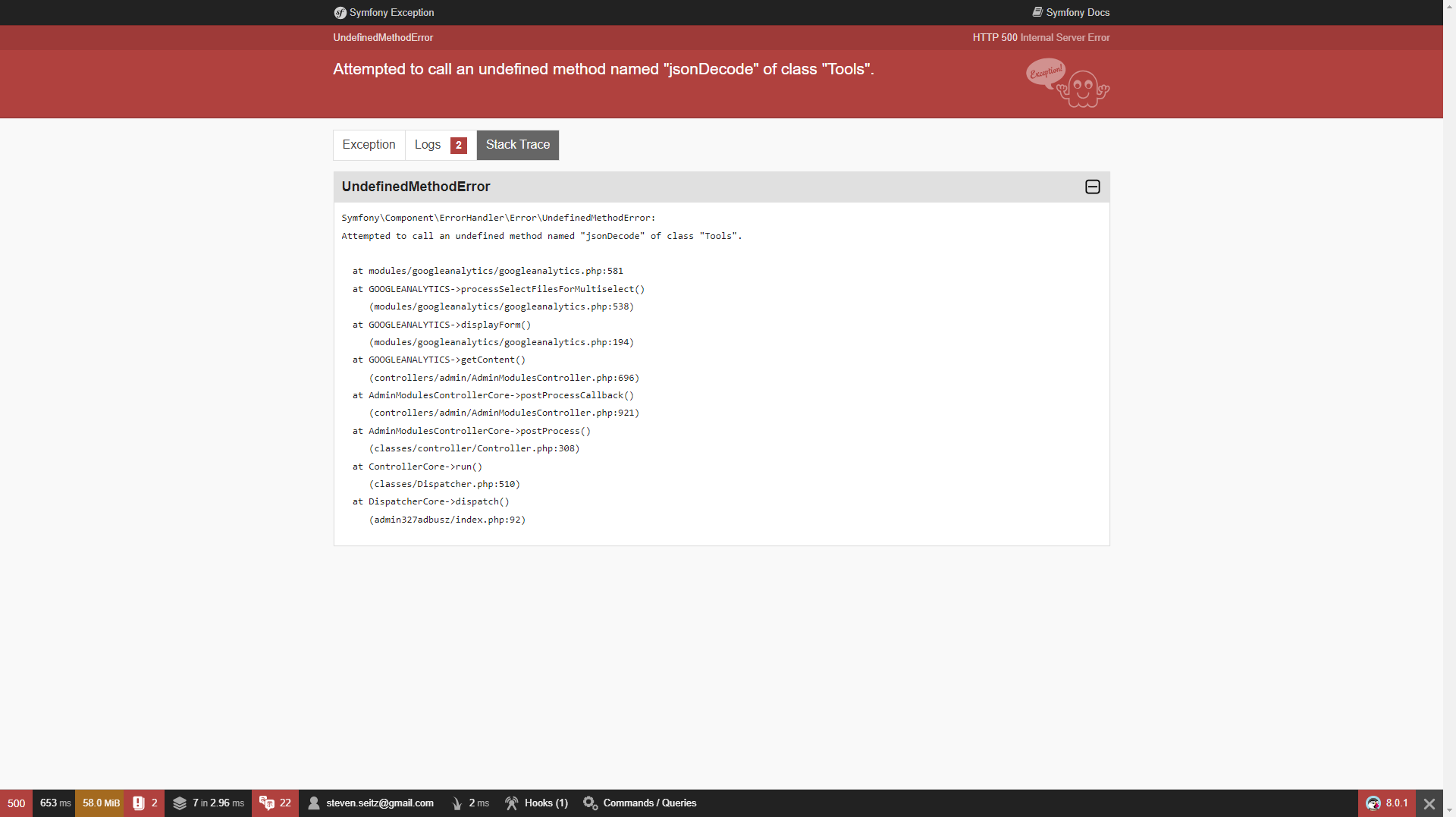

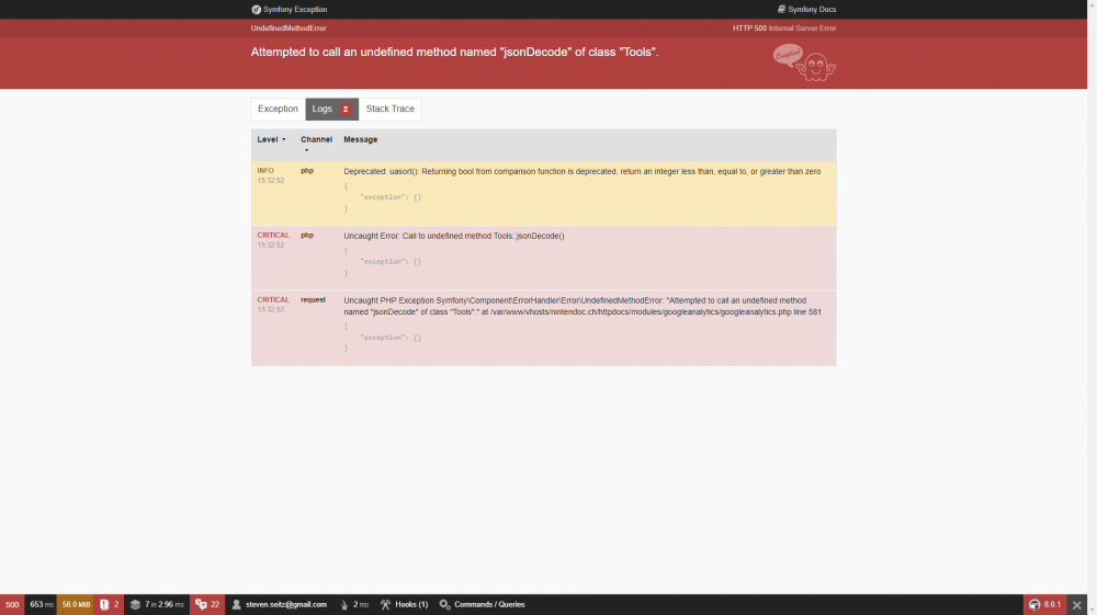

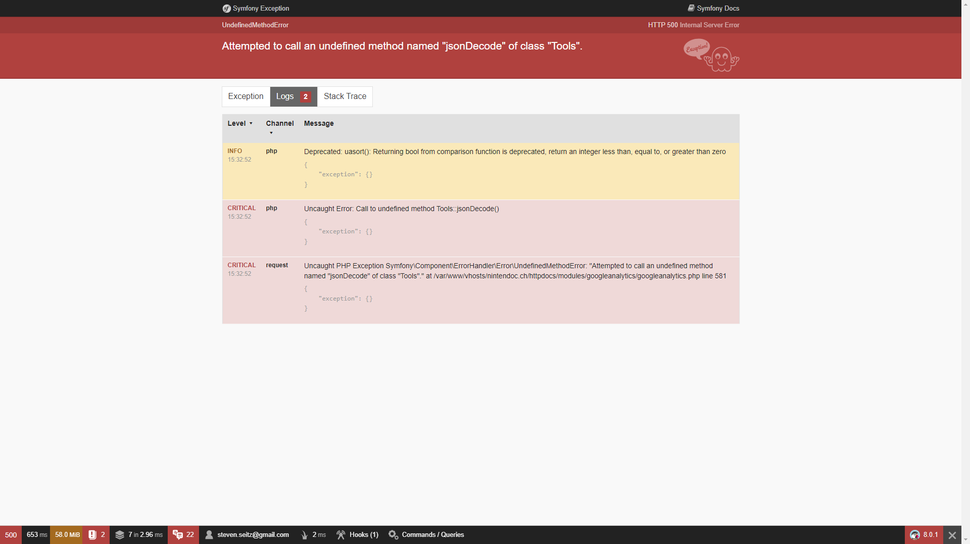

Nintendoc Posted January 3, 2024 Author Share Posted January 3, 2024 7 minutes ago, JBW said: Das habe ich noch nie gehört, woher hast du das? Problem bei der bestehenden Datenbank werden installierte Module/Themes sein. Das mit den Hashes habe ich hier gelesen. Quote Prestashop legt bei der Installation hashes an, die paarweise angelegt werden. In der settings.inc.php ist der Hash angegeben. Dieser wird dann auch in die Datenbanktabellen geschrieben. Das System checkt immer ob der andere passende Hash da ist. Ist er nicht da, dann kannst du dich nicht mehr einloggen, Kunden können sich nicht mehr einloggen. Token im Back-office funktionieren nicht mehr.. Wenn ich den Marketplace öffne bekomme ich diese Meldung: Der Debugbalken lädt dann gar nicht. Habe einmal GoogleAnalytics Aktiviert und wollte in die Einstellungen. Da bekomme ich folgende Debug Logs: Brauchst du sonst noch was, dass dir helfen kann? Link to comment Share on other sites More sharing options...
JBW Posted January 3, 2024 Share Posted January 3, 2024 7 minutes ago, Nintendoc said: Das mit den Hashes habe ich hier gelesen. Naja der Thread ist von 2012 und bezieht sich auf Version 1.5 - also davon würd ich mich nicht abschrecken lassen.... Ich habe noch keine Hashes in der DB gesehen. 9 minutes ago, Nintendoc said: Da fehlt das Marketplace Modul (ps_mbo) - am besten neu installieren 10 minutes ago, Nintendoc said: Habe einmal GoogleAnalytics Aktiviert und wollte in die Einstellungen. Da bekomme ich folgende Debug Logs: Da scheint die Modu l version veraltet zu sein, die genannte Methode wurde in PS8 entfernt. Modul deaktiveren (evtl. auf FTP umbenennen) und dann die neuste Version installieren Link to comment Share on other sites More sharing options...

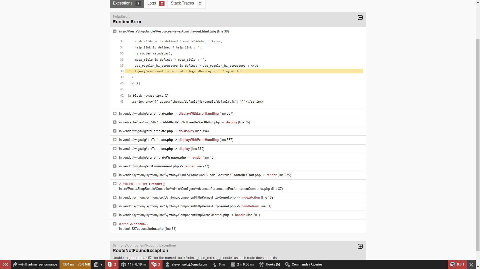

Nintendoc Posted January 4, 2024 Author Share Posted January 4, 2024 (edited) Das resultiert in einen 500 Error wenn ich nach der neuinstallation die Module danach aufrufen möchte: EDIT: Habe den ps_mbo umbenannt sonst funktioniert das Backend nicht mehr. EDIT2: Es geht trotzdem nicht mehr, bekomme immer einen Error 500, wenn ich in die Bestellungen möchte oder die Module... EDIT3: Und mein Frontend geht gar nicht mehr... Edited January 4, 2024 by Nintendoc (see edit history) Link to comment Share on other sites More sharing options...
