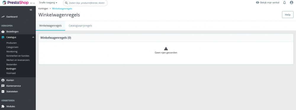

Peter-de-Haas Posted December 31, 2023 Share Posted December 31, 2023 Hallo allemaal, Ik heb ervoor gekozen om prestashop te gebruiken voor mijn webshop. Ik heb versie 8.1.2 geinstalleerd. Nu doet het volgende probleem zich voor: Ik verkoop stickers voor installateurs van zonnepanelen. Nu wil ik een probeerset aanbieden met 4 verschillende stickers en deze wil ik aanbieden zonder verzendkosten. Maar de klant mag maar 1 set in de winkelwagen doen. Kiezen ze voor 2 of meer dan moeten er wel verzendkosten in rekening gebracht worden. Nu wil ik dat proberen te bereiken middels een voucher. Na het internet volledig te hebben doorgespit blijkt het dat ik een winkelwagenregel of cart rule moet aanmaken. Ik ga dan onder de kop 'Catalogus' naar 'kortingen' en dan zie ik dat er nog geen winkelregels zijn aangemaakt. Nu het probleem: Rechtsboven is de knop of link om een nieuwe regel aan te maken niet aanwezig. Zie screenshot. Bij catalogusregels kan ik wel een nieuwe regel aanmaken. Ik heb al in de configuratie gezocht of ik iets aan moet zetten maar daar niet tegengekomen. Wie o wie heeft de oplossing? Alvast bedankt. Link to comment Share on other sites More sharing options...
Wallgrind.nl Posted February 1, 2024 Share Posted February 1, 2024 (edited) Ik denk dat er iets niet goed is op je prestashop backend. Er hoort daar een knop met een + je weer te geven. Is je beeldscherm resolutie wel hoog genoeg? welke PHP versie gebruik je? Edited February 1, 2024 by Wallgrind.nl (see edit history) Link to comment Share on other sites More sharing options...
Peter-de-Haas Posted February 2, 2024 Author Share Posted February 2, 2024 Hoi Waldgrind.nl, Bedankt voor je antwoord. Ik gebruik php 8.1. Er is geen plusje te bekennen op de pagina 'winkelwagenregels'. Link to comment Share on other sites More sharing options...
Wallgrind.nl Posted February 5, 2024 Share Posted February 5, 2024 Kom je van een upgrade af? En heb je 8.1.3 al geinstalleerd? Link to comment Share on other sites More sharing options...
Peter-de-Haas Posted February 6, 2024 Author Share Posted February 6, 2024 Volgens mij bij eerste installatie geupgrade van 8.1.2 naar 8.1.3 Link to comment Share on other sites More sharing options...
