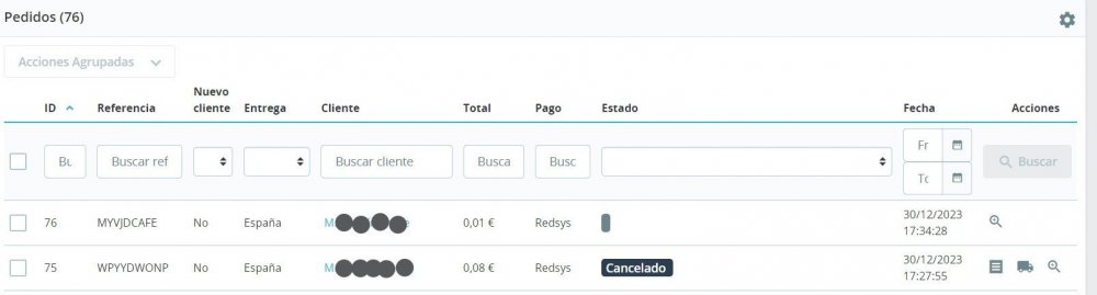

xaro Posted December 30, 2023 Share Posted December 30, 2023 Buenas tardes, Este año actualizamos la tienda, los módulos y compramos una nueva plantilla porque la anterior ya no funcionaba. Todo estaba funcionando bien hasta que esta semana hemos hecho una prueba debido a la queja de un cliente que intentaba comprar. Resulta que al hacer un pedido, tengo configurado Redsys y los pedidos para que cuando se acepten pasen al estado "Pago aceptado" pero no ocurre eso. Aparece tal y como muestro en la imágen adjunta. No hay estado seleccionado. Me deja cambiarlo manualmente desde el BO a "Pago aceptado" pero debería estar ya así como funcionaba antes. Me pregunto si puede ser un problema con Redsys o con la plantilla. Un saludo y muchas gracias Link to comment Share on other sites More sharing options...
Yelish Posted January 1, 2024 Share Posted January 1, 2024 Hola, qué tal? Es difícil precisar exactamente por qué ocurre tu incidencia. Tendría que verlo personalmente en tu backoffice, pero se me ocurren algunas cosas: la primera y es más obvia es que no esté actualizado el modo de pago Redsys para tu versión actual de PrestaShop, la segunda y quizás la más probable es que haya algún módulo anterior que haga un override de ciertas clases y lo sigas manteniendo en tu versión actual de PrestaShop con lo que implicaría un mal funcionamiento, en el sentido de que no hace lo que tiene que hacer que es establecer el pago como aceptado. Sin más medios para establecer la base de la incidencia, me quedaría con estos dos primeros casos. Ya me comentas. Un saludo. Link to comment Share on other sites More sharing options...
Nickz Posted January 1, 2024 Share Posted January 1, 2024 On 12/30/2023 at 12:05 PM, xaro said: Me pregunto si puede ser un problema con Redsys o con la plantilla. Esta pregunta te puede contestar el staff de Redys, les escribiste? Link to comment Share on other sites More sharing options...
