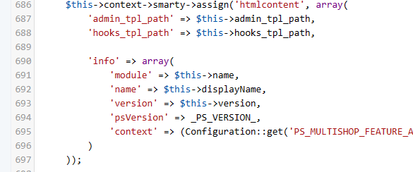

mari10 Posted December 28, 2023 Author Share Posted December 28, 2023 8 minutes ago, Manuel_GT said: Si. Te puse en negrita el paréntesis añadido aunque se ve poco. 🙂 Espero te sirva. Perdone de nuevo, le mando una captura del codigo con las lineas y aparecen unos parentesis: la 695 es lo mismo que envie, pero tengo que poner los mismos parentesis? perdone la molestia y gracias Link to comment Share on other sites More sharing options...
Manuel_GT Posted December 28, 2023 Share Posted December 28, 2023 Si, en esa linea está asignando la variable "context" con el resultado de la expresión que enviaste. He estado revisando la expresión despacio y es bastante enrevesada, con lo que no estoy ya tan seguro de que fuese la opción dos. Ahora creo que es la opción uno. Es decir, la expresión es: 'context' => ((Configuration::get('PS_MULTISHOP_FEATURE_ACTIVE') == 0) ? 1 : ($this->context->shop->getTotalShops() != 1)) ? $this->context->shop->getContext() : 1 Creo que pretende determinar si es multitienda o no para devolver el contexto de la tienda o 1 Link to comment Share on other sites More sharing options...
mari10 Posted December 28, 2023 Author Share Posted December 28, 2023 4 minutes ago, Manuel_GT said: Si, en esa linea está asignando la variable "context" con el resultado de la expresión que enviaste. He estado revisando la expresión despacio y es bastante enrevesada, con lo que no estoy ya tan seguro de que fuese la opción dos. Ahora creo que es la opción uno. Es decir, la expresión es: 'context' => ((Configuration::get('PS_MULTISHOP_FEATURE_ACTIVE') == 0) ? 1 : ($this->context->shop->getTotalShops() != 1)) ? $this->context->shop->getContext() : 1 Creo que pretende determinar si es multitienda o no para devolver el contexto de la tienda o 1 lo que cambia de nuevo son los parentesis no? Link to comment Share on other sites More sharing options...
Manuel_GT Posted December 28, 2023 Share Posted December 28, 2023 Si exacto. 🙂 Link to comment Share on other sites More sharing options...
