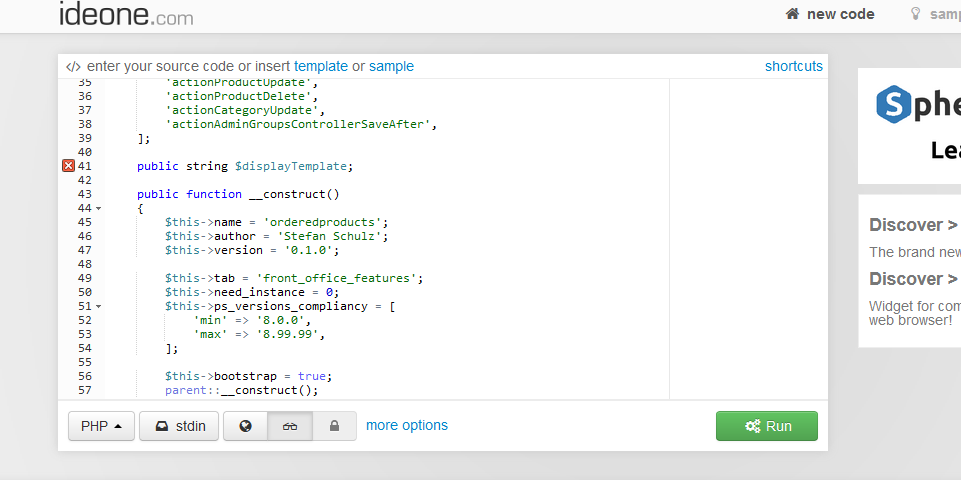

Beim Module hochladen klicke auf, was ist passiert, und imBackoffice  in der Log-Datei steht Meldung schwerwiegender Absturz
Syntaxfehler im Modul orderedproducts: syntax error, unexpected \'|\', expecting \';\' or \'{\'.
in irgendeiner Datei fehlt oder ist falsch ein Zeichen gesetzt
Syntaxfehler
Edited by SliderFlash (see edit history)
  • 0
Hm. Der Fehler scheint mir auf eine falsche PHP Version hinzuweisen. Hier läuft 8.1 auf Server und in PhpStorm. Wenn ich "string" entferne, meckert es wegen fehlender Typdefinition. 😁
Mich wurmt, dass ich im PrestaShop nix genaues zu dem Fehler sehen kann. Da muss doch irgendwo noch eine Einstellung fehlen ...
