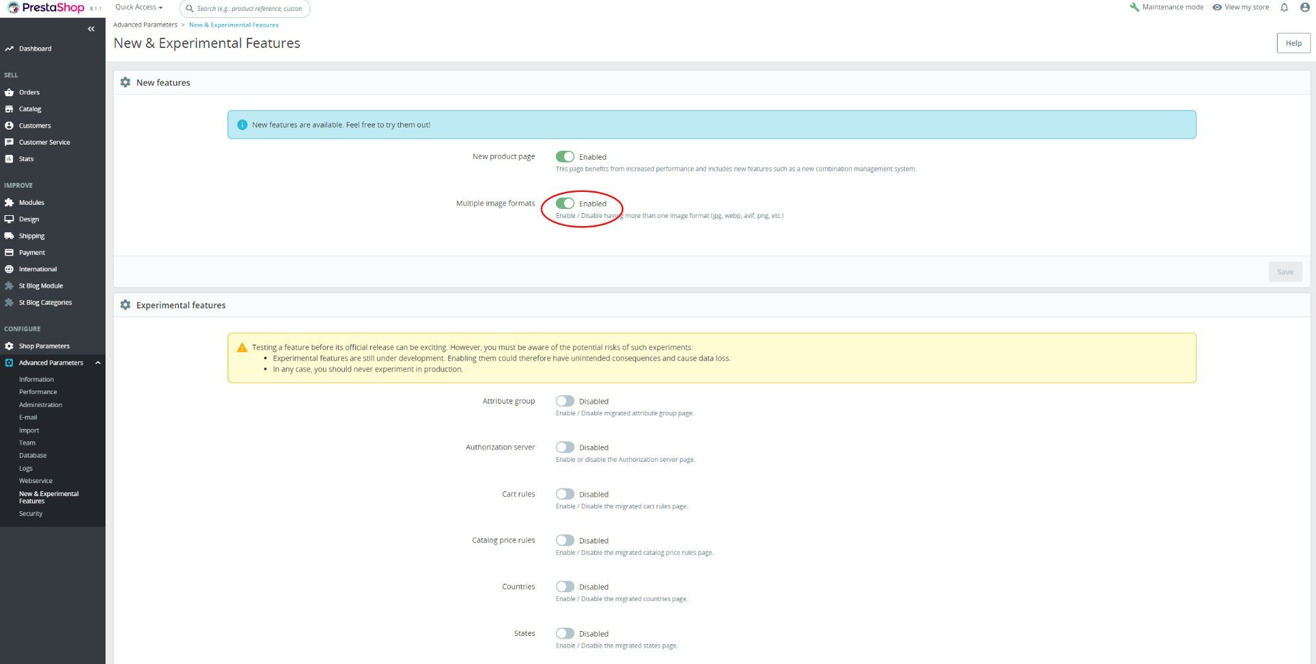

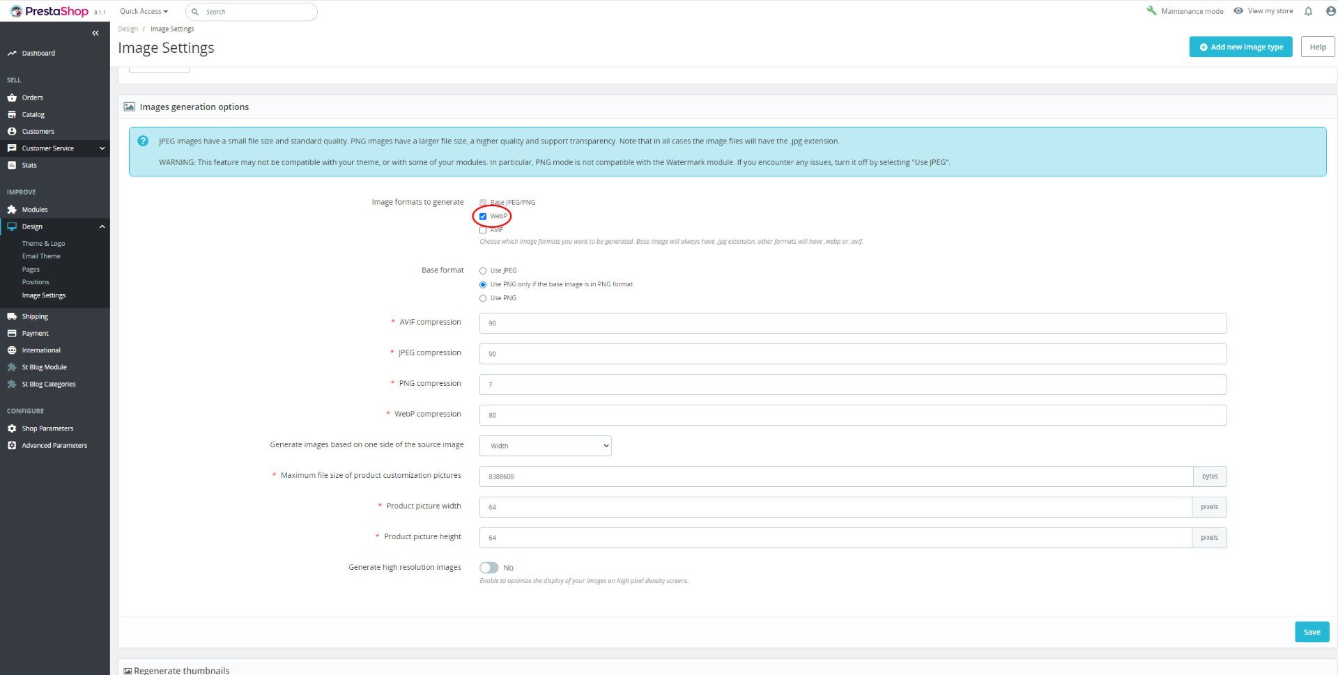

Witam wszystkich szanownych forumowiczów.
Mam problem z formatem webp. Zaznaczyłem w funkcjach eksperymentalnych "Multiple image formats" jako włączony. W opcjach generowania obrazków zaznaczyłem format webp. Wygenerowałem wszystkie obrazki. Wyczyściłem pamięć podręczną. Niestety na stronie obrazki nadal pojawiają się w formacie jpg. Sprawdziłem na serwerze katalog z obrazkami. Są tam wygenerowane wszystkie obrazki zarówno w formacie jpg jak i w formacie webp. Jak zrobić żeby na stronie wyświetlał się format webp zamiast jpg? Czy trzeba gdzieś to jeszcze ustawić?
