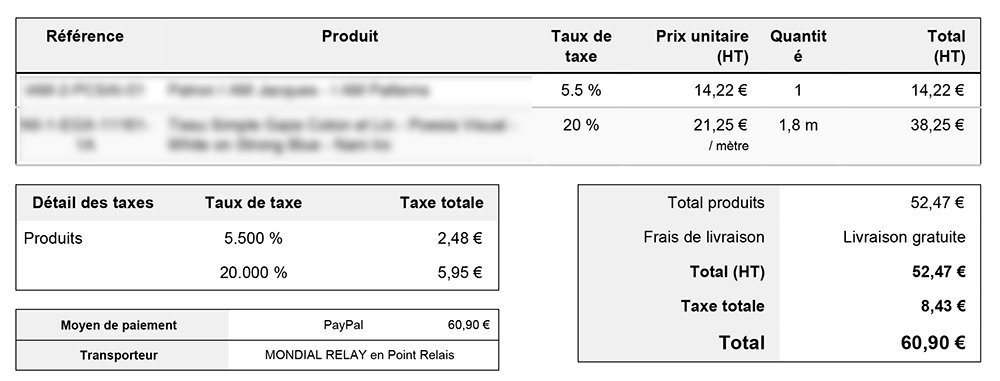

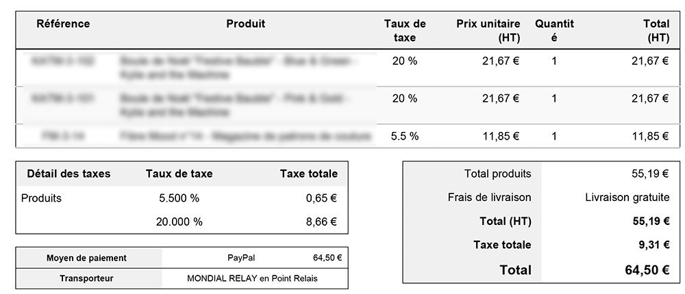

l85 Posted December 18, 2023 Share Posted December 18, 2023 Bonjour à tous, Je rencontre un problème, les factures émises par Prestashop contiennent des erreurs au niveau de la ventilation de la TVA mais pas tout le temps. 🥲 J'ai lu a droite à gauche que sur Prestashop 1.7 les arrondis posent souci sur des produits a virgules et amplifié par la quantité de produit ajouté au panier, mais cela n'est pas vraiment mon cas (enfin je n'ai pas l'impression !). Voici quelques informations : Version de PS : 1.7.6.8 Thème (défaut/perso) : Warehouse 4.3.7 Version de PHP : 7.2.34 Version de MySQL : 10.4.22-MariaDB-1:10.4.22 Facture Prestashop mauvaise : Détails des taxes : 5.500 % : 2,48 € -> Faux, je devrais avoir : 0,78 € 20.000 % : 5,95 € -> Faux, je devrais avoir : 7,65 € Total TVA : 8,43 -> Le total est bon mais pas la ventilation TVA 5.5% et 20% Si je fais le calcul de manière manuel : 1ère ligne : 14,218009 HT (PU) * 5.5% (TVA) = 14,99 € TTC dont 0.781990495 € de TVA 2ème ligne : 21,250000 HT (PU) * 1.8 (QTE) = 38,25 HT 38,25 * 20% (TVA) = 45,9 € TTC dont 7,65 € de TVA Facture Prestashop bonne : Détails des taxes : 5.500 % : 0,65 € -> Ok 20.000 % : 8,66 € -> 8,66 € -> OK (4,3333334 € + 4,3333334 €) Si je fais le calcul de manière manuel : 1ère ligne : 21,666667 HT (PU) * 20% (TVA) = 26,0000004 € TTC dont 4,3333334 € de TVA 2ère ligne : 21,666667 HT (PU) * 20% (TVA) = 26,0000004 € TTC dont 4,3333334 € de TVA 3ère ligne : 11,848341 HT (PU) * 5.5 % (TVA) = 12,499999755 € TTC dont 0,651658755 € de TVA J'ai tenté de modifier ce paramétrage mais cela n'influe pas sur le mauvais calcul de la TVA. Une idée ? Merci beaucoup d'avance Link to comment Share on other sites More sharing options...
Eolia Posted December 18, 2023 Share Posted December 18, 2023 Votre 1ère commande passe par un module de vente linéaire, il faudrait regarder du côté de leurs overrides car le pb vient de là. Nativement, pour Prestashop, une quantité est un entier. 1 Link to comment Share on other sites More sharing options...
