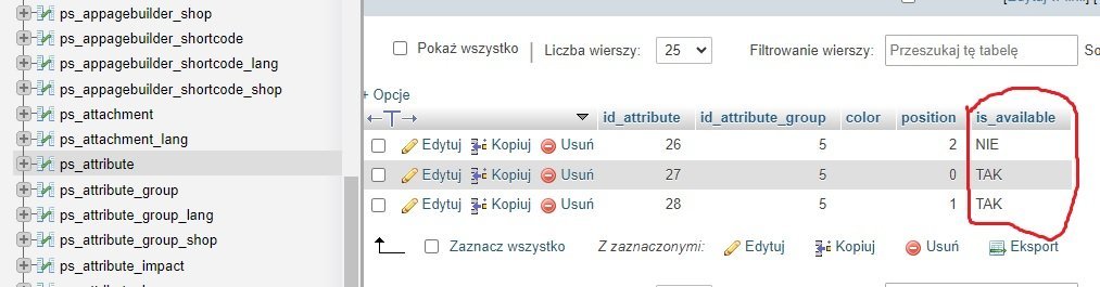

lenartt Posted December 16, 2023 Share Posted December 16, 2023 Witam, Może ktoś mi pomoże z tym tematem? Mianowicie dodałem nową kolumnę o nazwie "is_avaliable" do tabeli ps_attribute. Teraz chciałbym żebe te wartości wyświetliła przy atrybucie w każdym produkcie na sklepie. Wersja Prestashop to 1.7 Z góry dziękuje za pomoc :) Link to comment Share on other sites More sharing options...

lenartt Posted December 16, 2023 Author Share Posted December 16, 2023 1 hour ago, endriu107 said: To zależy jak pobierasz te dane jak poprzez modyfikacje obiektu product to w taki sam jak pozostałe natywne pola, jak swoim zapytaniem to musisz to potem jakoś przekazać do widoku. Tutaj masz dowolność opcji więc zrób tak jak ci najlepiej. A dokładnie? Chodzi mi to aby wsyswietlic te wartości w szablonie product-variants.tpl Link to comment Share on other sites More sharing options...
endriu107 Posted December 16, 2023 Share Posted December 16, 2023 Jak pobierasz wartość z tej tabeli i jak przekazujesz te dane do widoku? Przypominam że jesteśmy w dziale dla deweloperów więc pokaż kod który masz. Link to comment Share on other sites More sharing options...
