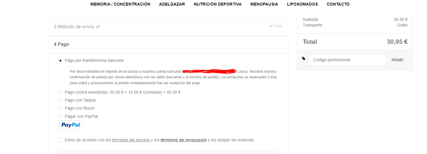

Hola,

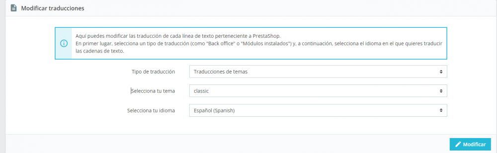

 No entiendo del todo, yo he utilizado las traducciones de tema para cambiarlo.

Si, eso es lo que he hecho y aún así se cambió en ambas.
