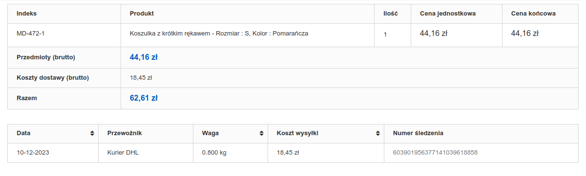

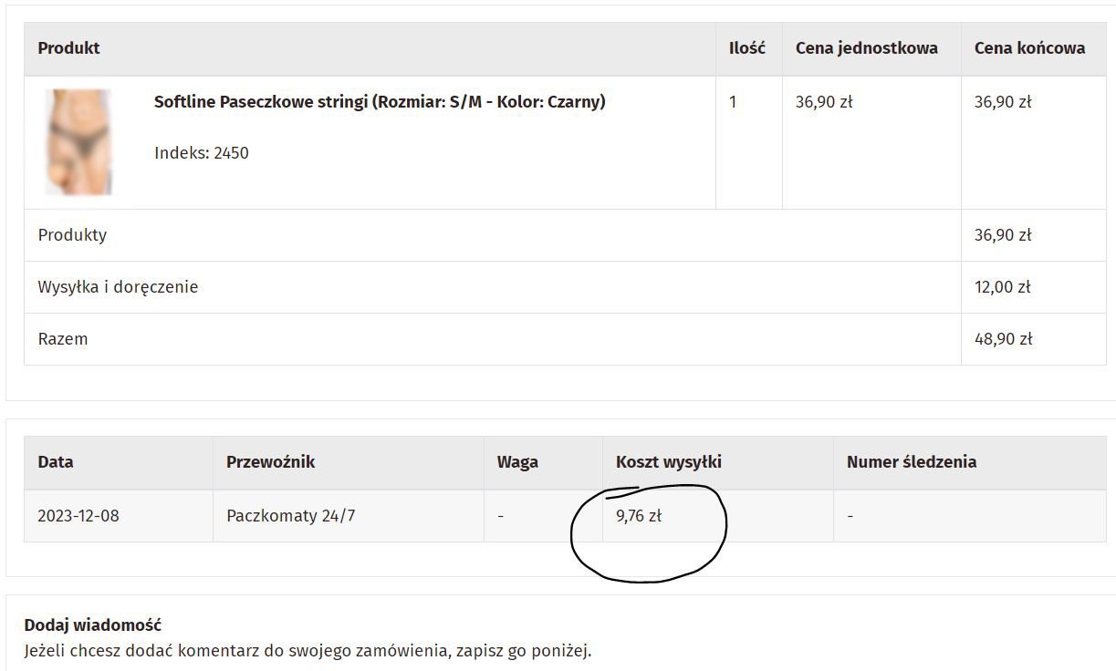

Hej!
Mam problem z ceną netto wysyłki w Moje Zamówienia. W bloku, w którym jest podawany numer śledzenia wyświetla się cena netto przesyłki. Powyżej w podsumowaniu wszystko jest ok. Czy miał ktoś ten problem lub wie jak go rozwiązać/gdzie szukać?
Presta 1.7.8.10, szablon IQ Warehouse.

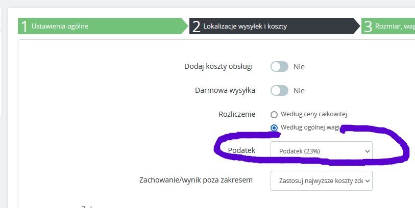

A w przewoźnikach ustawiłeś Inpost na 23% VAT wysyłka, a cenę wpisałeś jako netto na dole w zakresach ?
Expand
Jakby nie było podatku w przewoźniku, to w obu miejscach była by kwota netto.
To błąd w prestashop 1.7, w najnowszej wersji 8.1.2 też jest ten błąd. A w prestashop 1.6 nie ma tego błędu.
Expand
Zgłoś błąd na githuba: https://github.com/PrestaShop/PrestaShop/issues
