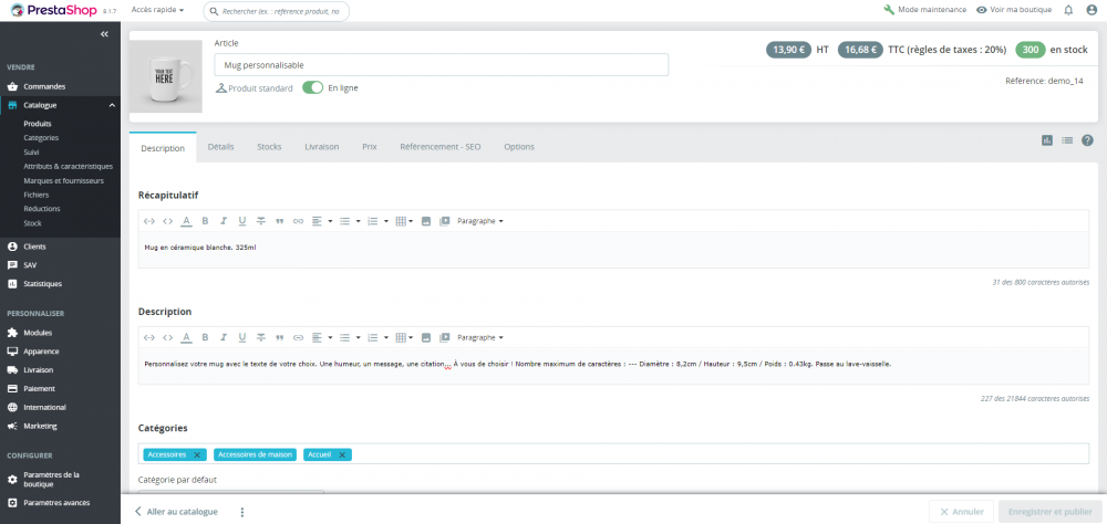

Patoune Posted July 8, 2024 Share Posted July 8, 2024 Bonjour, je viens de créer ma première boutique et j'ai exactement le même problème avec un bouton enregistré qui reste en gris (avec un logo qui indique que je ne peux pas cliquer dessus quand la souris est dessus) quoique je fasse dans la partie produit donc je suis intéressé s'il y a une solution à ce problème. Le problème à lieu sur l'ensemble des produits, que ce soit des produits de démo ou des nouveaux produits que je crée J'ai désactivé tous les modules, désactivé et vidé le cache. Je suis sur la version 8.17 de Prestashop avec PHP 8.3 et je n'ai plus vraiment de piste pour identifier l'origine du problème Link to comment Share on other sites More sharing options...

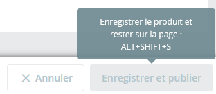

Takamaka Posted July 11, 2024 Share Posted July 11, 2024 (edited) Bonjour, j'ai exactement le même problème que Patoune ci dessus depuis la mise à jour en 1 clic de 8.1.4 vers 8.1.7 Impossible de modifier un produit ni de créer de nouveaux produits, le bouton Enregistrer reste grisé et un idéogramme interdit apparait lorsque on place la souris sur le bouton : Si vous avez une solution, je vous remercie par avance. cordialement Edit : j'ai complètement purgé l'historique, le cache, etc... de mon navigateur, et le bouton refonctionne normalement. Certainement une histoire de cookie ou de token périmé qui posait problème Edited July 11, 2024 by Takamaka (see edit history) Link to comment Share on other sites More sharing options...
