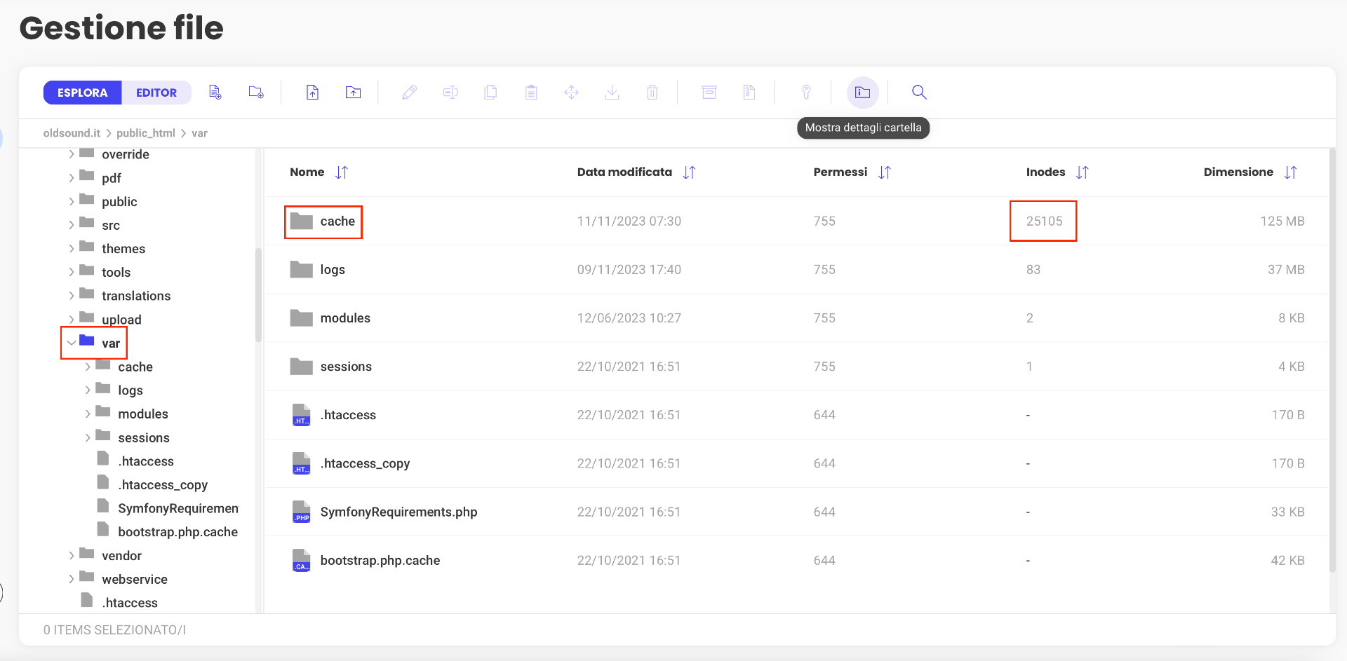

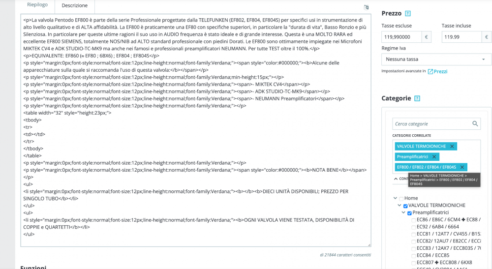

Antonio68 Posted November 12, 2023 Share Posted November 12, 2023 Buongiorno a tutti Signori, Ho un problema con l'EDITING e forse altro all'interno della scheda prodotto nel Back-end. Premetto che sono piuttosto impreparato dal punto di vista informatico per non dire so pochissimo ma ho il mio web-shop su questa piattaforma e da un paio di giorni, di punto in bianco (o magari ho fatto qualcosa io di sbagliato di cui non mi sono reso conto...), l'EDITING nella scheda prodotto si è "perso", "sparito" o non so come definirlo, al posto delle mie descrizioni scritte con scrittura normale, parti in neretto, colorate, etc...appare nel modo che vedete nelo screenshot allegato e così capirete certamente meglio di che sto parlando! ...Aggiungo che il problema sta solo nei campi "Riepilogo" e "Descrizione", tutto il resto va bene e, la parte Front-end del sito funziona correttamente. Non so proprio come risolvere il problema!... Ho già cancellato più volte la "cache" dal mio hosting (Siteground) e ho fatto pulizia nel browser (Safari) di tutta la cronologia che, come sapete, in questo browser, è come azzerare tutto; NIENTE il problema continua! Potete aiutarmi?...dirmi che fare?... Però, vi prego, dovete guidarmi come un bambino di due anni :-)) .... sono abbastanza impreparato e impacciato dal punto di vista informatico, quindi se usate termini specifici e meglio che mi diciate anche dove devo mettere le mani. GRAZIE mille a tutti e attendo Vostre risposte anche perchè così non riesco a lavorare... Antonio Link to comment Share on other sites More sharing options...
fedesib Posted November 13, 2023 Share Posted November 13, 2023 Ciao Antonio, visto così sembra un problema javascript: sembra non riuscire a caricare completamente la pagina. Hai installato qualche modulo? Hai cambiato il tema? Hai aggiornato qualcosa? Riscontri questo problema solo nella scheda prodotto o anche in altre pagine del backoffice? Per verificare velocemente se effettivamente è un problema javascript ti consiglio di caricare la pagina che ti dà problemi tenendo aperti gli strumenti per sviluppatori del browser (clicca F12 in Chrome e Firefox, in Safari credo tu debba abilitarli dalle impostazioni) -> la console dovrebbe darti qualche indizio. Buona giornata, Federica Link to comment Share on other sites More sharing options...

Antonio68 Posted November 14, 2023 Author Share Posted November 14, 2023 ciao Fede, ti ringrazio tantissimo sempre della risposta. Chiaro il punto della differenza fra i due Browser e nella mia profondo ignoranza in materia, devo dire che l'avevo pensato che la questione era quella! 🙂 Mi chiedi: "Hai abilitato la compressione dei files javascript da Prestazioni?..." ... perdonami ma non ho assolutamente idea di che stai parlando, cosa devo fare e dove muovermi...non so se puoi guidarmi con la "manina"...altrimenti non so proprio che fare. Questione "cancellazione cache": Qui so cosa dici perchè me l'hanno già spiegato, il fatto della cancellazione, ricostruzione, velocità, etc.... Bè, devo dire che eseguo questa operazione da almeno 6 mesi e non è mai successo nulla, anche la velocità è ridotta di una misura impercettibile, piuttosto, non appena cancello, l'apertura del BO è un ò rallentata ma questione di 2-3 secondi, assolutamente accettabile, direi. In merito al "cron job" che ti dicevo che mi hanno dato da Sitegroung, che è questo: rm -rf /home/u1391-dwofw2dcgybj/www/oldsound.it/public_html/var/cache/* .... cosa ne pensi? .... lo posso ri-inserire? ... magari gli darei l'ordine di esecuzione ogni 3 giorni o una volta la settimana piuttosto che ogni giorno come l'avevo impostato prima. Mille grazie ancora quando potrai rispondermi, graditissimo il tuo aiuto. Una buona giornata, Antonio Link to comment Share on other sites More sharing options...

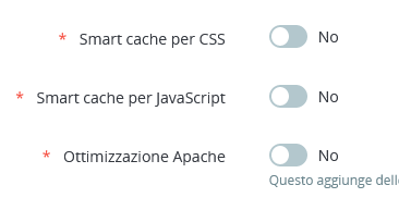

fedesib Posted November 14, 2023 Share Posted November 14, 2023 Ciao Antonio, la compressione dei file javascript si abilita in Parametri avanzati -> Prestazioni: Se l'avessi abilitata e ti capitasse ancora il problema, prova a disabilitarla e a controllare con gli strumenti per sviluppatori (come ti ho suggerito nella mia prima risposta), in questo modo dovresti riuscire a vedere quale file js dà problemi. Per quanto riguarda il cron job: puoi provare a riabilitarlo, io dubito che sia quello, ma se ti desse problemi al massimo lo spegni di nuovo. Buon pomeriggio, Federica Link to comment Share on other sites More sharing options...
Antonio68 Posted November 15, 2023 Author Share Posted November 15, 2023 Ciao Fede, buongiorno, attualmente la compressione dei file javascript È abilitata!...Ti allego screenshoot dell'intere pagina, così puoi anche vedere tutto il resto. Certamente seguirò il tuo consiglio nel caso dovesse ricapitare però ti chiedo la gentilezza di spiegarmi esattamente come si fà il controllo attraverso gli "strumenti per sviluppatori" ... ho bisogno proprio della solita manina che passo , passo mi dice da dove partire e cosa fare....grazie infinite (ovviamente sto prendendo appunti!!..così non dovrò richiedere il momento che mi servirà fare certe cose 😀) OK per il cron job, adesso lo riattivo e gli dò una periodicità di almeno ogni due giorni o più. Vediamo che succede. Grazie ancora e quando puoi, fammi sapere, ciao!! Antonio Prestazioni • OldSound.pdf Link to comment Share on other sites More sharing options...
fedesib Posted November 16, 2023 Share Posted November 16, 2023 Ciao Antonio, per capire come funzionano gli strumenti per sviluppatore del browser ti consiglio di leggere questa guida: https://www.ionos.it/digitalguide/siti-web/programmazione-del-sito-web/ispeziona-elemento/ Quanto alle impostazioni che hai allegato: personalmente non uso la cache server (memcached, ultima sezione della configurazione) ma dipende dal sever su cui è il tuo sito e se ti hanno consigliato di usarla e funziona nessun problema. Nel caso avessi di nuovo problemi, ti consiglio di disabilitare temporaneamente le caches perchè è più facile capire cosa sta dando problemi (poi puoi sempre riabilitarle). Buona giornata, Federica Link to comment Share on other sites More sharing options...
