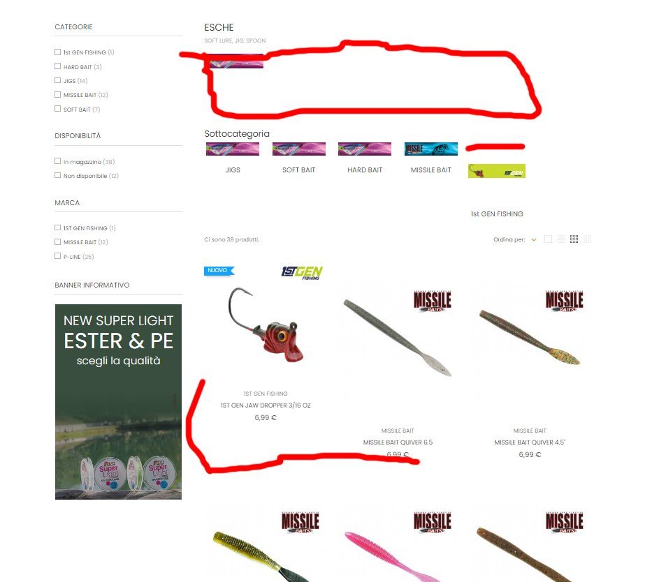

P-Line Posted November 7, 2023 Share Posted November 7, 2023 Salve, dopo aver cambiato tema al mio shop, inserendo cose nuove, ho problemi con la grandezza e la posizione delle immagini (vedi allegato) diverse rispetto a quelle già presenti. I problemi sono nella categoria, nella sotto categoria, nella posizione del prodotto e anche nell'immagine del menu. Ho provato a variare delle dimensioni da "impostazione immagine" senza alcun risultato. Sapete dirmi come posso fare? Grazie Link to comment Share on other sites More sharing options...

fedesib Posted November 8, 2023 Share Posted November 8, 2023 Ciao, hai rigenerato i thumbnails? Probabilmente il nuovo tema ha impostazioni per le dimensioni delle immagini diverse rispetto a quello vecchio, quindi i thumbnails vanno rigenerati altrimenti vengono caricate le immagini vecchie. Buon pomeriggio, Federica 1 Link to comment Share on other sites More sharing options...
@diegofrancesco Posted November 9, 2023 Share Posted November 9, 2023 Ciao, devi indicare la giusta misura nelle impostazioni delle immagini, ad esempio per la tua immagine di categoria dovrebbe essere 870x200 px. Oltre alla rigenerazione delle miniature per le immagini di categorie, come già ti ha scritto fedesib. 1 Link to comment Share on other sites More sharing options...
P-Line Posted November 9, 2023 Author Share Posted November 9, 2023 Cancella immagini precedenti Sì / No Seleziona "No" solo se il tuo server Ultima domanda questa dicitura in "rigenera miniature" come va impostata? Grazie Link to comment Share on other sites More sharing options...
@diegofrancesco Posted November 10, 2023 Share Posted November 10, 2023 Se vuoi sovrascrivere le immagini precedenti deve mettere la spunta su sì. Link to comment Share on other sites More sharing options...
