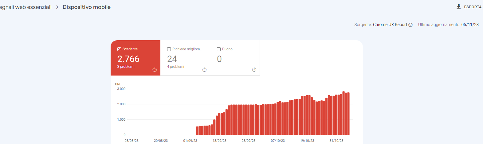

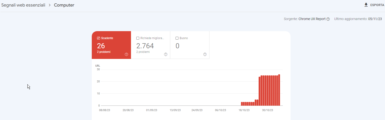

Luca M. Posted November 6, 2023 Share Posted November 6, 2023 Ciao a tutti, allora ho questo problema da diverso tempo. Negli ultimi 2 mesi mi è diventato tremendamente lento il sito, sia lato desktop ma sopratutto lato mobile. Ho preso un add on per la compressione e conversione delle immagini, trasformando anche in WebP.Non riesco a capire come mai, anche perchè non ci sono stati aggiornamenti di moduli o installazioni di altri moduli. Chiaramente la GSC mi riporta un bagno di sangue a livello di problemi come "Segnali vitali". Avete qualche suggerimento per caso? Il sito è gls72.it Grazie Link to comment Share on other sites More sharing options...

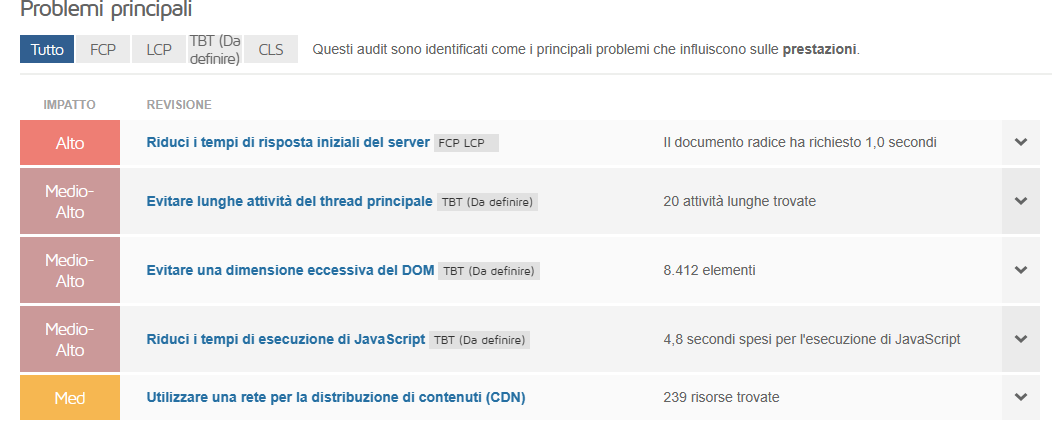

Soluzioni PhP Posted November 7, 2023 Share Posted November 7, 2023 Non denigro mai il lavoro dei miei colleghi, tanto meno i loro prodotti. Parlo sempre per mia esperienza ultraventennale sui server. Il Load Average di un server, ovvero il carico di CPU, non è sempre il sintomo principale della lentezza. CPU e RAM di un server possono essere anche impegnati a zero, ma se l'interprete PHP non interpreta nel modo corretto, l'output di un sito sarà sempre lento. Se poi abbiamo un MySQL che non risponde nel modo appropriato o un DB con tabelle immense e non ottimizzate la lentezza sarà ancora più elevata. Come detto in precedenza ti consiglio di utilizzare GTMmetrix.com E' un tool online che ti scansiona il sito e ti dice quasi tutto di dove intervenire. Cita Cita Expand Expand Link to comment Share on other sites More sharing options...
Luca M. Posted November 7, 2023 Author Share Posted November 7, 2023 Ok, grazie per la spiegazione. Tramite il loro centro assistenza, mi confermano che il modulo HTTP/2 è di base utilizzato sul nostro server ( e che probabilmente qualceh safari-mac non sempre "apprezzare" il suo utilizzo). Sta di fatto che sia con GTMetrix che PageSpeed Insight, il dopo qualche ritocca il problema rimane. Se avete qualche suggerimento diretto per gli sviluppatori, ben venga, così possono capire direttamente il problema lato PS. Lato server, gli farò presente questo report. Grazie Link to comment Share on other sites More sharing options...
fedesib Posted November 7, 2023 Share Posted November 7, 2023 Ciao, ti consiglio di fare una scansione anche con Lighthouse (che è un'estensione per Chrome di Google): ti può dare molte informazioni sulle cose da migliorare e su dove migliorarle. Buon pomeriggio, Federica Link to comment Share on other sites More sharing options...
Danny Posted November 7, 2023 Share Posted November 7, 2023 (edited) - inizia col rimuovere il video di youtube in home page - ottimizza le immagini TU, non il modulo, ne hai alcune che per dimensioni sono senza senso - personalmente non incorporerei il blog allo store, non aiuta (o vendi, o scrivi IMO. I blog servono per portare potenziali clienti allo store, se sono già li non servono) - togli i link ai social in alto. Sono ridondanti, li hai già in basso. Ovviamente è un "pour parler" 😉. Se fosse roba mia, sarebbero le prime cose che farei. Poi andrei oltre analizzando server, configurazioni varie, ottimizzazione db e gestione cache. Danny Edited November 7, 2023 by Danny (see edit history) Link to comment Share on other sites More sharing options...
