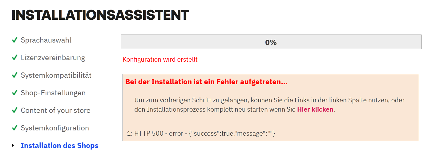

Fehler 500 bei der Installation von 8.0.4
Hallo,
ich bin im Moment noch mit der 1.6.1.7-Version von PS unterwegs und wollte heute auf einem anderen Server eine Testinstallation von 8.0.4 machen. Das hat auch alles super geklappt, bis es zum letzten Punkte ging:

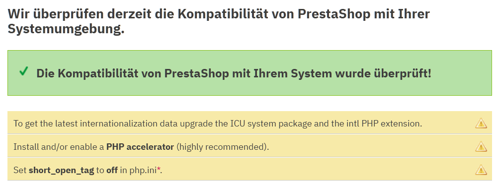

Schon vorher gab es Warnhinweise, die ich allerdings ignoriert habe, weil sie nicht elementar erschienen:
Vorsichtshalber habe ich die Schreibberechnungen der Ordner auf 777 temporär hochgesetzt, was aber keinen Unterschied in der Fehlermeldung ergab. Und der Test der Datenbank lief erfolgreich. Auf dem Serber läuft PHP 7.4, ansonsten weiß ich jetzt nicht, welche Angaben meinerseits noch hilfreich sein könnten.
Hat jemand ne Idee, woran es liegen könnte?
Merci
René

So, für alle, die mit der Installation von Prestashop 8.x Probleme haben, sprich wenn ein Internal Server Error bei der Installation ausgelöst wird, hier ein paar Ratschläge, die mir geholfen haben:
a) Nicht die Installationsdatei lokal entpacken und hochladen, bei mir fehlten anschließend Dateien. Ich empfehle daher dringend das Entpacken auf dem Server
b) PHP 8.1 verwenden, auch wenn es angeblich mit 7.4 klappen soll
c) Falls der Fehler 500 auftritt, Stück für Stück memory_limit und Timeouts erhöhen und den Debug-Modus aktivieren. Ebenso die Limits bei MySQL erhöhen.
Da den Großteil mein Hoster gemacht hat, kann ich keine genaueren Angaben machen, aber die gute Nachricht ist: Es lässt sich installieren :)
Danke an alle, die hier mitgeholfen haben, das Problem zu lösen.
