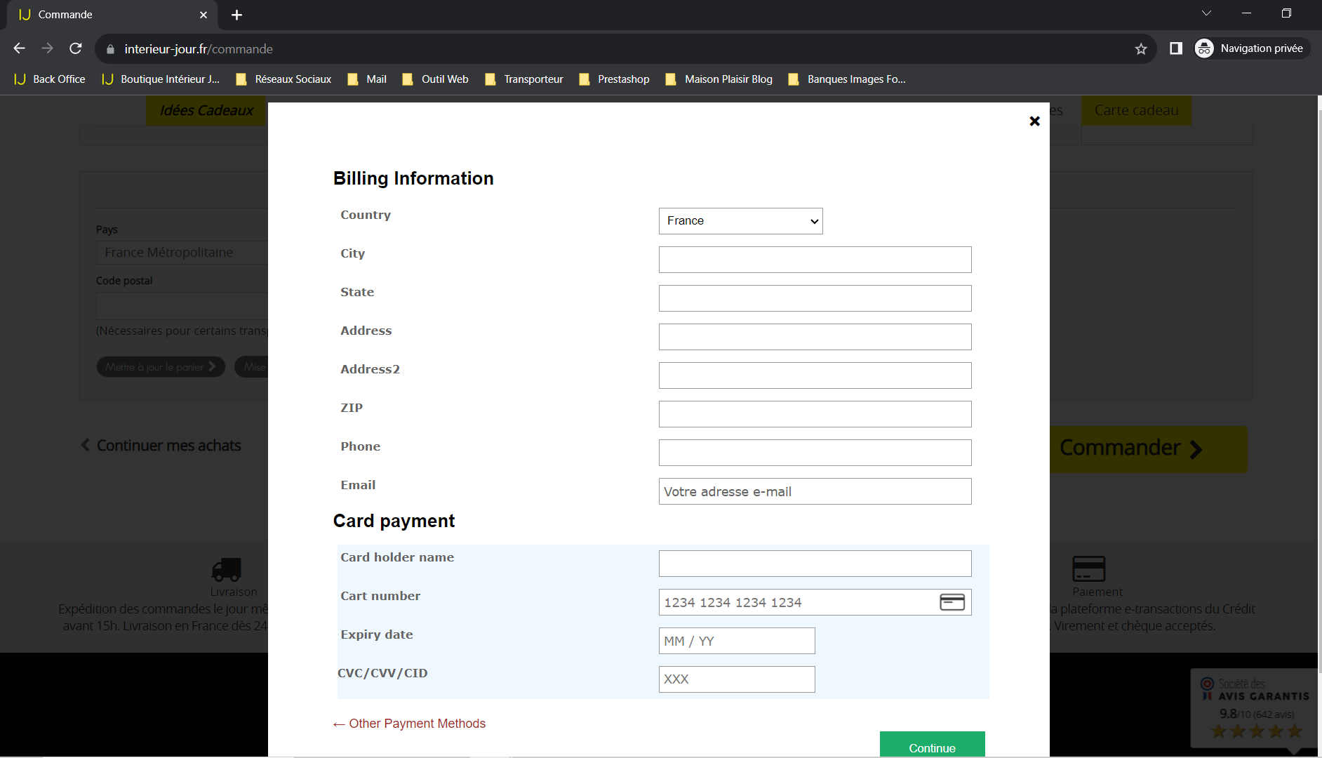

TheoIntJ Posted November 2, 2023 Share Posted November 2, 2023 Bonjour à tous. Je suis revenu au travail aujourd'hui et lors de tests anodins, j'ai cette fenetre qui apparait sur les pages paniers, de paiements etc. Sauriez-vous si il s'agit d'un hack ? @Eolia avez vous une idée ? Une piste ? Nous sommes sur un Prestashop 1.6.1.24 Link to comment Share on other sites More sharing options...
Mediacom87 Posted November 2, 2023 Share Posted November 2, 2023 il y a 10 minutes, TheoIntJ a dit : Sauriez-vous si il s'agit d'un hack ? Oui, c'est un hack évident. Link to comment Share on other sites More sharing options...
TheoIntJ Posted November 2, 2023 Author Share Posted November 2, 2023 4 minutes ago, Mediacom87 said: Oui, c'est un hack évident. C'est bien ce que je me disais. D'après un ami qui a regardé, cela viendrait de Google Tag Manager. Sauriez-vous comment bloquer ce script ? Link to comment Share on other sites More sharing options...
Mediacom87 Posted November 2, 2023 Share Posted November 2, 2023 Bonjour, il faut nettoyer l'intégralité de votre boutique. Il n'y a pas juste une réponse toute faite pour un cas de piratage, il y a toute une série de tâches à mettre en œuvre pour corriger le problème et surtout éviter que cela ne recommence, car un site piraté sera testé régulièrement pour appliquer de nouveau un piratage. Il ne suffit pas de faire des suppositions. C'est long et fastidieux. Link to comment Share on other sites More sharing options...
joseantgv Posted November 3, 2023 Share Posted November 3, 2023 Mais je pense que vous pouvez commencer par exécuter le script de @Eolia https://www.prestashop.com/forums/topic/1067200-hack-prestashop-sur-la-page-de-paiement-nettoyage/ et changer les mots de passe backoffice et FTP. Link to comment Share on other sites More sharing options...
