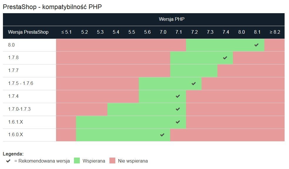

Do której wersji chcesz robić upgrade?  1.7.8.10? Czy już do 8+? Bo szczerze, jeśli już pod 8+, to lepiej na nowo stawiać. Zainstalować czystą wersję i przetestować, czy szablon / moduły, których obecnie używasz, będą działać poprawnie.
Zobacz co się dzieje pod PHP 7.4, co debug Ci pokaże przy zmianie.
  • 0
Pierwsze powinieneś rozwiązać problem php masz ewidentnie z czymś problem jakiś moduł, szablon nie jest to wina presty bo spokojnie powinieneś móc przełaczyc php na 7.2 i wszystko powinno działać bo twoja wersja bez problemu powinna działac na php od 5.6 do 7.2
