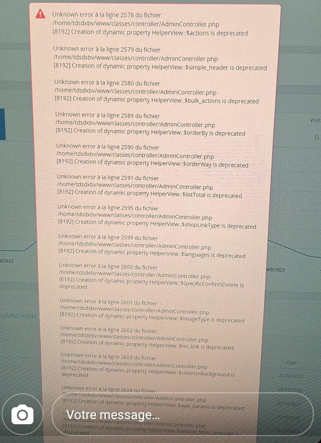

max06m Posted October 27, 2023 Share Posted October 27, 2023 Bonjour à tous, Je viens vers vous parce que nouvelle sur prestashop et je tente de résoudre un souci sur un site prestashop. Le propriétaire, que je connais, a voulu ajouter un module et cela lui a donné une liste impressionnante d'erreur 8192 (visiblement, si j'ai tout suivis, un souci d'obsolescence des fonction PHP d'un version à une autre). Il ne sait pas la version PHP qu'il a sur son serveur mais visiblement version PS 8.2 et MySQL 5.7 Navigateur edge Et il ne fait pas de codage parce qu'il ne sait pas en faire Quelqu'un a une idée pour que de debug cela (Je vais voir pour lui demander un accès à distance à son ordinateur par divers moyen pour faire les modifications ou mise à jour que vous me conseilleriez) Link to comment Share on other sites More sharing options...
Eolia Posted October 27, 2023 Share Posted October 27, 2023 Ce ne sont que des warnings mais à partir de PHP 8 une propriété appelée dans une classe doit être définie avant de l'appeler. Link to comment Share on other sites More sharing options...
max06m Posted October 27, 2023 Author Share Posted October 27, 2023 30 minutes ago, Eolia said: Ce ne sont que des warnings mais à partir de PHP 8 une propriété appelée dans une classe doit être définie avant de l'appeler. Ok donc normalement, en allant dans le fichier de messages d'erreur pour mettre error(0) ça devrait résoudre le bug et tout débloquer (parce que là, visiblement ça a même bloqué prestashop, sûrement à cause du nombre de warning). Link to comment Share on other sites More sharing options...
Samx Posted October 27, 2023 Share Posted October 27, 2023 J'ai eu ce même problème pas plus tard qu'hier. Je suis passé de PHP 8.1 à 8.0 et ça réglé mon problème. Je repasserai à 8.1+ au moment de la prochaine mise à jour de PS Link to comment Share on other sites More sharing options...
max06m Posted October 27, 2023 Author Share Posted October 27, 2023 1 hour ago, Samx said: J'ai eu ce même problème pas plus tard qu'hier. Je suis passé de PHP 8.1 à 8.0 et ça réglé mon problème. Je repasserai à 8.1+ au moment de la prochaine mise à jour de PS Super (enfin non, pas pour vous), mais merci pour l'information. Je vais vérifier quand j'aurai accès la version PHP du serveur (doit être intégrer à PS surement) et je passerai à 8.0 Link to comment Share on other sites More sharing options...
max06m Posted November 1, 2023 Author Share Posted November 1, 2023 Merci, visiblement, ça a marché. Bon, maintenant, c'est l'espace administrateur du site qui est inaccessible avec erreur 500😅.... c'est mon monstre d'Halloween Link to comment Share on other sites More sharing options...
