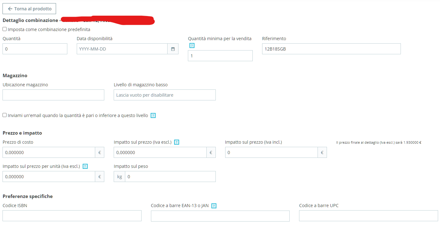

origrafica Posted October 27, 2023 Author Share Posted October 27, 2023 On 10/26/2023 at 2:12 PM, juanrojas said: Aggiungi screenshot per vedere che non sono effettivamente presenti, ad esempio nell'ordine in cui dovrebbero essere visualizzati https://app.screencast.com/eWcznxCW60hMd Expand Come puoi vedere dagli screen, il sistema in ordine riporta solo il codice di riferimento riportato nel DETTAGLIO COMBINAZIONE mentre non riporta da nessuna parte quello della scheda principale del prodotto. Il cliente ha interesse che nei dettagli dell'ordine e in tutto quello che ne consegue, vengano riportati entrambi i codici. E' possibile? Grazie Link to comment Share on other sites More sharing options...

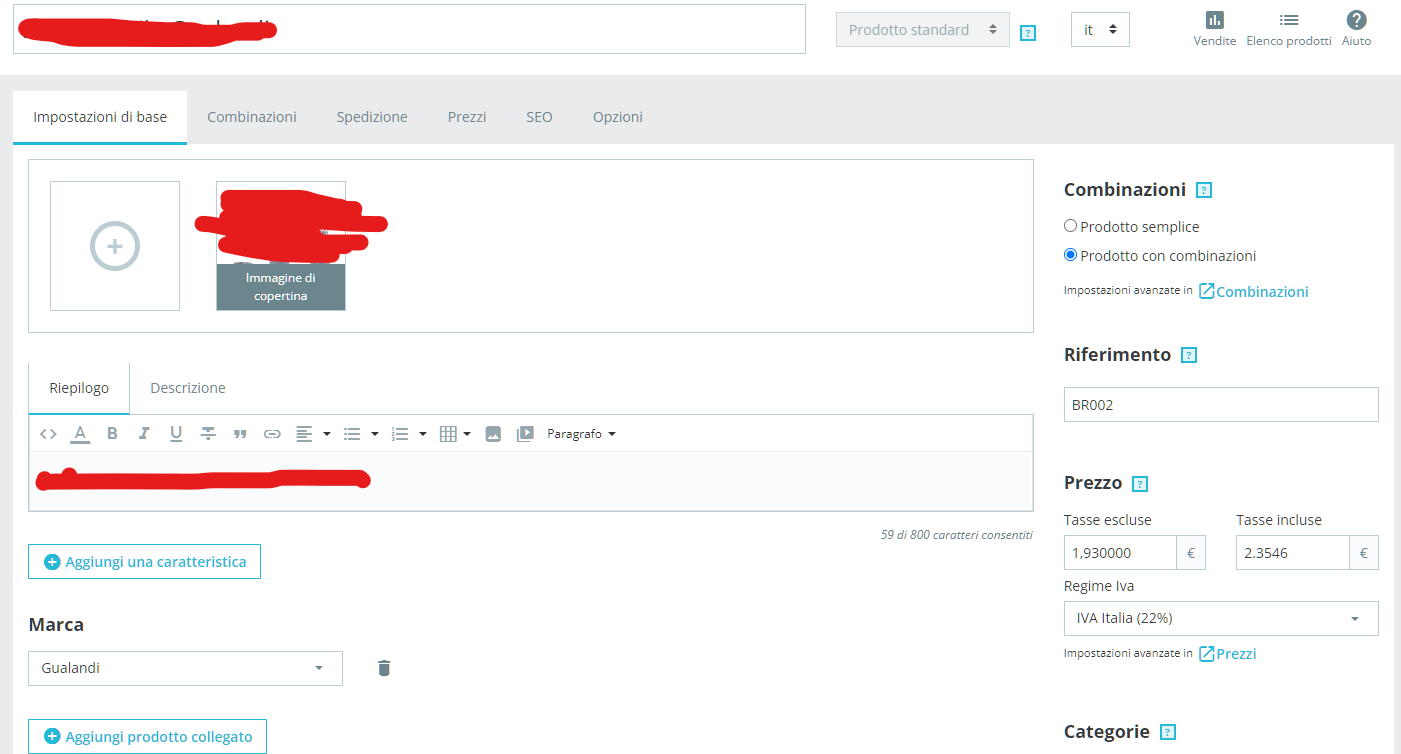

fedesib Posted October 30, 2023 Share Posted October 30, 2023 Ciao Luca, On 10/27/2023 at 10:01 AM, origrafica said: Vengono riportati i codici di riferimento delle combinazioni/varianti ma di quello principale non v'è traccia. Expand Dallo screenshot che hai postato il codice riferimento del prodotto principale è BR002, quindi nel backoffice sembra sia inserito e memorizzato correttamente. Non mi è chiaro se nell'ordine c'è solo quello della combinazione e non il principale oppure non c'è nemmeno quello della combinazione. Mi è chiaro invece che il tuo cliente li vorrebbe entrambi. Nel primo caso (c'è quello della combinazione, non il principale) PS si sta comportando come ci si aspetta perchè il riferimento della combinazione prevale su quello principale, nel secondo c'è un problema perchè almeno un riferimento dovrebbe essere riportato nell'ordine se è stato inserito nel backoffice. In quale caso ci troviamo? On 10/27/2023 at 10:01 AM, origrafica said: il cliente vuole mantenere il tema esistente e quel tema, se aggiorno PS non funziona correttamente. Expand Strano perchè da 1.7.6.7 a 1.7.8.10 si rimane comunque alla versione 1.7.x quindi il tema dovrebbe essere compatibile. Hai provato? Che errori ti ha dato? Buona giornata, Federica Link to comment Share on other sites More sharing options...
