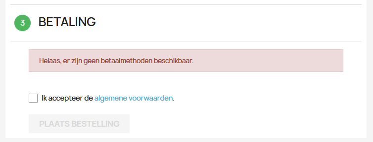

herwigjacobs Posted October 25, 2023 Share Posted October 25, 2023 Hallo, ik krijg de melding van sommige klanten (en potentiele klanten) dat ze bij het afronden van de bestelling een melding krijgen dat er geen betaalmethoden beschikbaar zijn. Bij de meeste van hen is dat zowel op al hun devices (pc, laptop, tablet, smartphone). Dat laat me denken dat het iets met de instellingen van de gebruiker te maken heeft. Voor alle duidelijkheid: dit is enkel voor een bepaald deel van de gebruikers, niet voor allemaal. Maar ik vrees dat er, ondanks een melding op onze website, toch veel mensen afhaken en niet de moeite doen om ons te contacteren. Ik heb gisteren een update gedaan naar versie 1.7.8.10 en de betalingsmodule die ik gebruik is Mollie (ook geupdate naar de laatste versie). Ik hoopte hiermee het probleem opgelost te hebben, maar dat is niet het geval. Ik heb Mollie reeds gecontacteerd maar zij kunnen aan hun kant niets fout zien. Iemand een idee van hoe dit wel op te lossen is? Bedankt voor jullie reacties. Link to comment Share on other sites More sharing options...

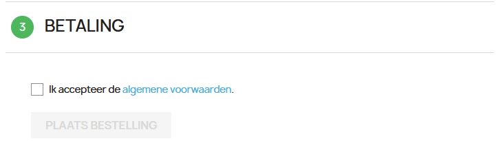

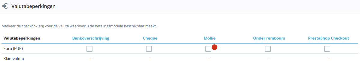

Timmyt Posted October 26, 2023 Share Posted October 26, 2023 (edited) Hier hetzelfde ik krijg ook geen betaalmethodes te zien: zet je betalen via mollie uit: dan krijg je deze meldig. Die is wel logisch: Edited October 26, 2023 by Timmyt (see edit history) Link to comment Share on other sites More sharing options...

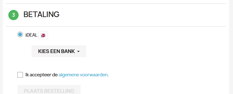

Timmyt Posted October 26, 2023 Share Posted October 26, 2023 Zet je in Mollie in de teststand, dan gaat het wel goed. Er vreemd dit Link to comment Share on other sites More sharing options...
