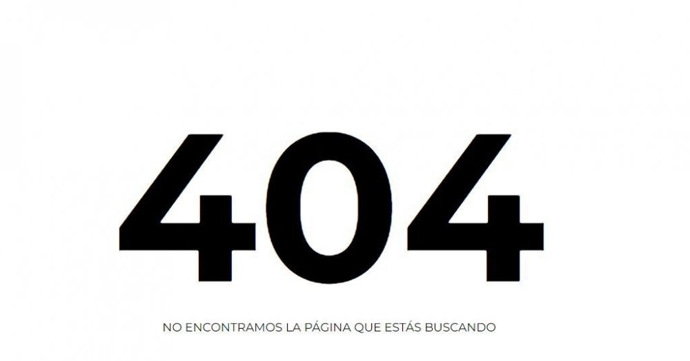

Ana c Posted May 14 Share Posted May 14 Hola, en mi página aparece error 404, y algunas páginas aparece que se movieron, pero ningún colaborador ha echo algún cambio, cómo lo puedo arreglar? Link to comment Share on other sites More sharing options...
