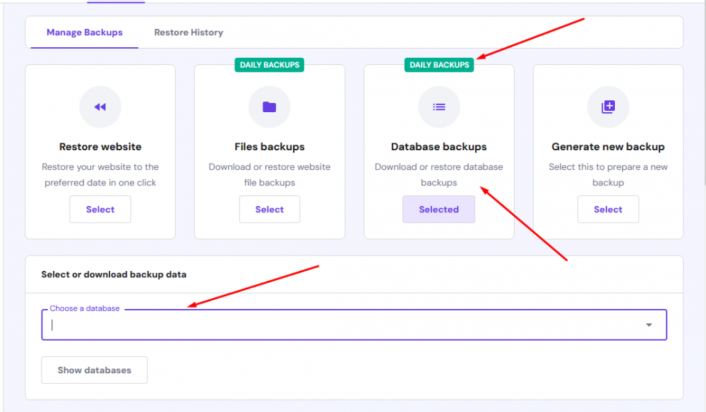

Zohaib-fk Posted October 21, 2023 Share Posted October 21, 2023 Bonjour, Si vous disposez d'une fonction de sauvegarde quotidienne de l'hébergement Web, vous pouvez restaurer le site Web à sa dernière date de travail passée en un seul clic. Capture d'écran ci-jointe pour votre référence. Pour désactiver le module, vous pouvez renommer le dossier du module et si possible mettre à jour l'indicateur actif de la table ps_module à 0. Vous trouverez ci-dessous mon message sur le forum expliquant comment activer le module de débogage et le profil de débogage pour effectuer un dépannage. Link to comment Share on other sites More sharing options...

Zohaib-fk Posted October 21, 2023 Share Posted October 21, 2023 Bonjour, Dans le passé, lorsque mon site Web était en panne, je l'ai restauré il y a une semaine ou quelques jours et j'ai vu que tout fonctionnait bien. Je vois que le message précédent a été restauré après 18 heures, mais je pense qu'un problème de date ou d'heure existe dans les fichiers ou la base de données, donc des erreurs reviennent. Link to comment Share on other sites More sharing options...
Mediacom87 Posted October 21, 2023 Share Posted October 21, 2023 il y a une heure, Zohaib-fk a dit : Bonjour, Dans le passé, lorsque mon site Web était en panne, je l'ai restauré il y a une semaine ou quelques jours et j'ai vu que tout fonctionnait bien. Je vois que le message précédent a été restauré après 18 heures, mais je pense qu'un problème de date ou d'heure existe dans les fichiers ou la base de données, donc des erreurs reviennent. On peut restaurer lorsqu'il n'y a plus rien à faire, mais rappelons que cela fait perdre des données importantes comme des ventes ou des clients entre la date de la sauvegarde et sa restauration, donc c'est une solution en dernier recours rien de plus, car les conséquences sont importants alors merci de toujours rappeler cela lorsque vous balancez ce genre de conseil. Link to comment Share on other sites More sharing options...
Zohaib-fk Posted October 22, 2023 Share Posted October 22, 2023 Bonjour Mediacom87, Je suis d'accord avec toi. La restauration à la date passée il y a quelques jours ou semaines entraînera une perte de commandes, de nouveaux clients et d'autres données. Ce sera la dernière étape lorsque d'autres étapes de dépannage ne fonctionnent pas et que nous souhaitons remettre notre site Web en mode de fonctionnement et de fonctionnement dès que possible. Je partage des conseils car Aurélia222 a tenté de restaurer avant mon message mais n'a pas réussi à résoudre le problème. De plus, dans ma situation, l'hébergement Web dispose d'une fonction de sauvegarde et de restauration quotidienne. Si la restauration de la date passée ne fonctionne pas, je peux également accéder à la restauration de la date actuelle. Par exemple, la date actuelle est le 22-10-2023, j'ai restauré les fichiers et la base de données au 17-10-2023 mais pour une raison quelconque, je peux revenir en arrière pour restaurer à la date du 22-10-2033 à partir de la sauvegarde quotidienne des fichiers et base de données. Link to comment Share on other sites More sharing options...
