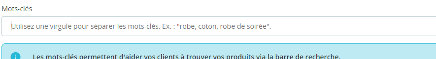

Manu-41 Posted October 18, 2023 Share Posted October 18, 2023 Bonjour, je rencontre un souci avec uniquement la fiche produit de ps 1.7.8.9, ou le {$product.meta_keywords} n'apparait pas en FO La balise est bien remplie sur la fiche produit, mais rie n'apparait en FO. Je suis donc allé voir dans la base de donnée, et rien n'apparait. Par contre , si je remplie dans la base de donnée, le mot apparait bien en FO. Je sais que ces mots ne sont plus reconnus, mais je souhaite m'en servir pour autre chose. Dans la base de donnée, c'est dans la table product lang, à: meta_keywords La variable dans mon thème est : {$product.meta_keywords}. Mais normalement, je dois rempli depuis ma fiche produit en BO. Merci pour votre aide Link to comment Share on other sites More sharing options...

Manu-41 Posted October 19, 2023 Author Share Posted October 19, 2023 J'ai testé avec plusieurs variables que j'ai remplis dans le BO/fiche produit/Option/Mots-clés {$product.tag} {$product.tags} {$product.meta_tag} {$product.meta_tags} Rien ne s'affiche J'ai testé avec {$page.meta_keywords} La variable s'affiche, mais ce sont les infos que je dois renseigner dans la BDD directement. Pas top. Où puis-je chercher pour pouvoir afficher ces mots clés? merci Link to comment Share on other sites More sharing options...
