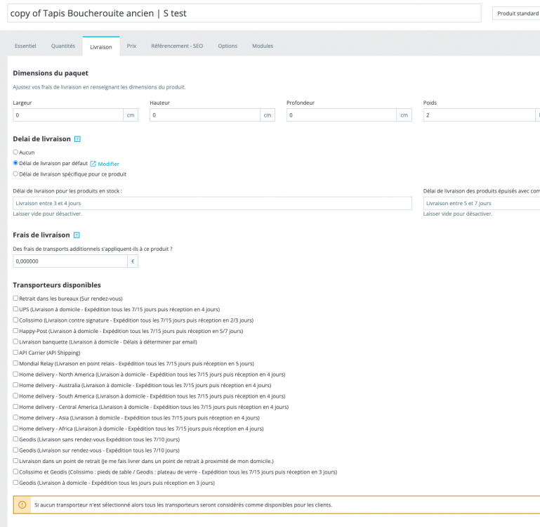

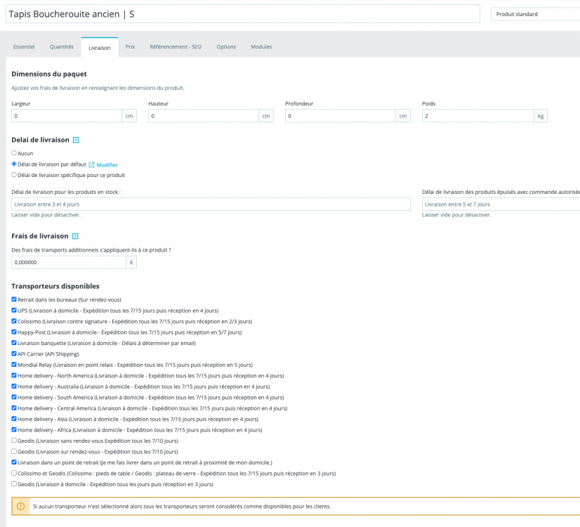

Them-team Posted October 17, 2023 Share Posted October 17, 2023 Bonjour, Nous avons créé plusieurs fiches produits qu'on utilise comme gabarits afin d'éviter de remplir chaque information à chaque fois. Pour cela, nous les dupliquons quand nous voulons mettre un nouveau produit en ligne. Cependant, nous avons remarqué que les informations de livraison ne sont pas incluses dans la duplication (voir exemple ci-dessous)...Comment puis-je changer ça ? Merci pour votre aide ! Link to comment Share on other sites More sharing options...

wepresta Posted October 20, 2023 Share Posted October 20, 2023 15 hours ago, Them-team said: Personne n'a de solution...? Bonjour, Par défaut, les transporteurs ne sont pas dupliqués. Il faudra envisager une personnalisation du développement pour le faire. Link to comment Share on other sites More sharing options...
