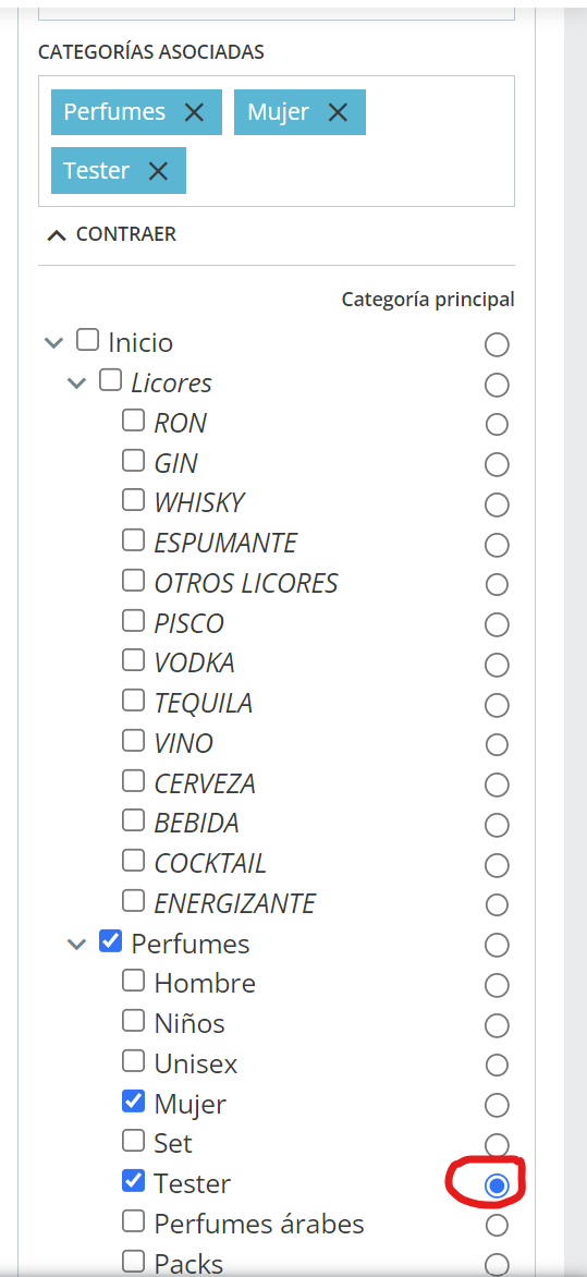

ExpertoPrestaShop Posted October 13, 2023 Share Posted October 13, 2023 Un producto puede estar asociado a varias categorías pero la que se muestra por ejemplo en la miga de pan cuando estas en la pagina del producto es la asociada a la categoría por defecto del producto. O sea, esta: Link to comment Share on other sites More sharing options...
