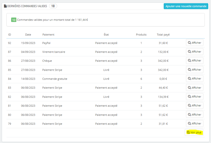

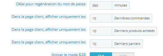

Eolia Posted October 12, 2023 Share Posted October 12, 2023 Ca fait partie des choses corrigées dans la version PhenixSuite mettez des LIMIT dans les fonctions d'appel des commandes, paniers et produits vus Link to comment Share on other sites More sharing options...

Mediacom87 Posted October 13, 2023 Share Posted October 13, 2023 il y a 19 minutes, Coeur_De_Lion a dit : 2 De 2020 mais la plupart sont des pro et ils demandent à toujours avoir leurs factures de dispo. Je comprends, 3 ans de toute manière cela fait court pour faire un ménage fort. Sinon, il existe ce module qui peut répondre à votre besoin, https://prestashop.pxf.io/5bRGQb Link to comment Share on other sites More sharing options...
