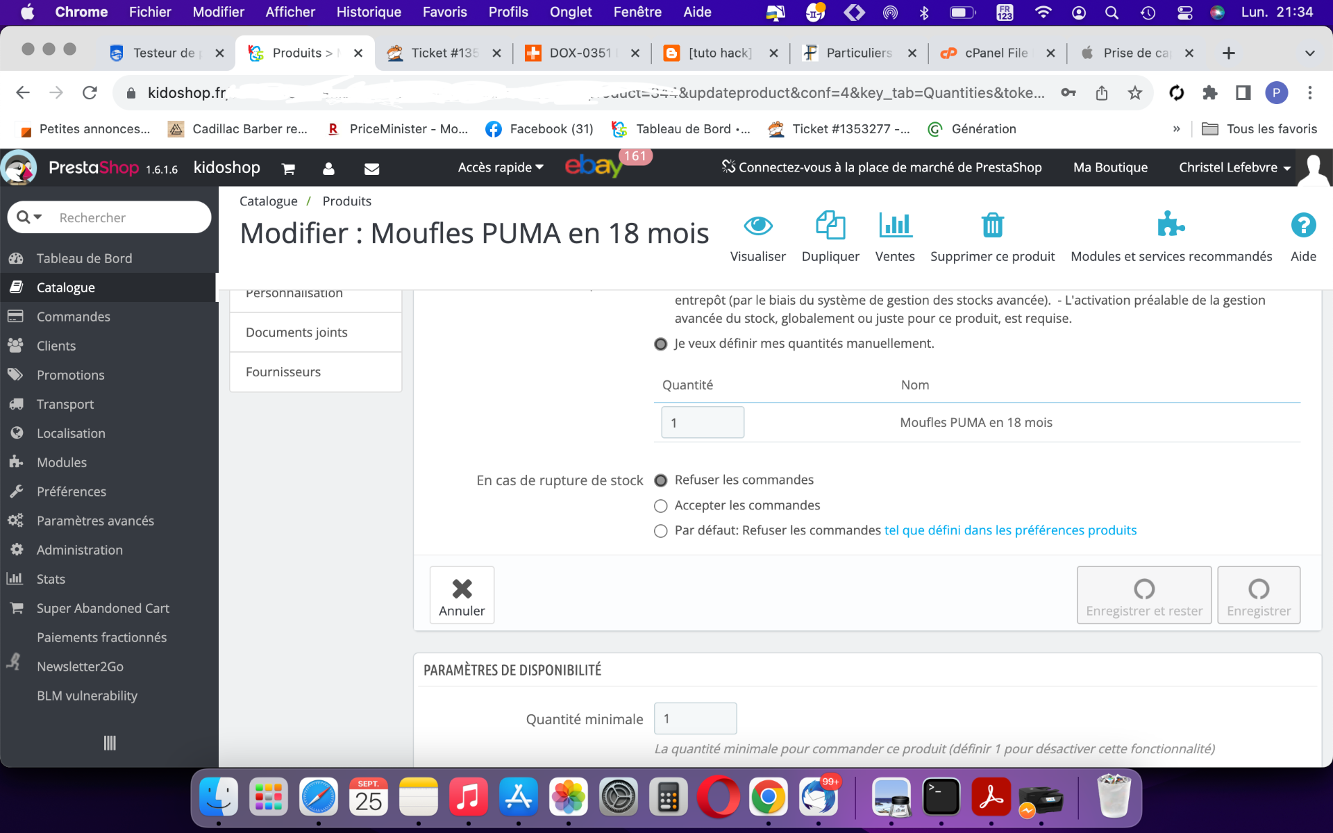

kidoshop Posted October 11, 2023 Share Posted October 11, 2023 depuis quelques temps j ai un soucis quand je vais sur une page produit pour changer quelque chose comme la quantité par exemple le bouton enregistrement et enregistrement et rester mouline avant de pouvoir validé a savoir que je suis en 1.6 .1.6 que je n ai pas installer de nouveau module ni fait de mise a jours j ai meme essayer de désactiver l un apres l autre les modules et cela n a rien changer j ai contacter mon hébergeur et aucun probleme de se coté la et meme la navigation est tres fluide avez vous une idée ? Link to comment Share on other sites More sharing options...

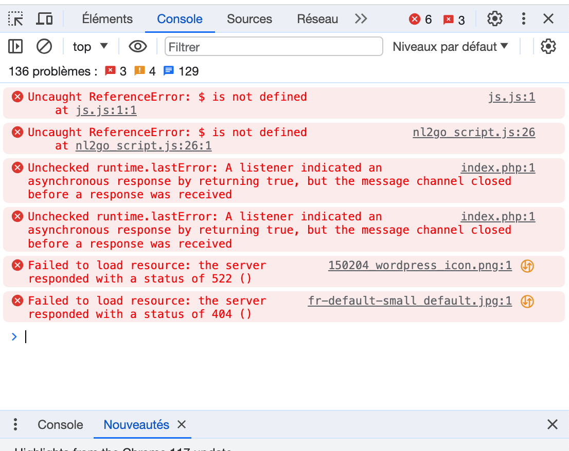

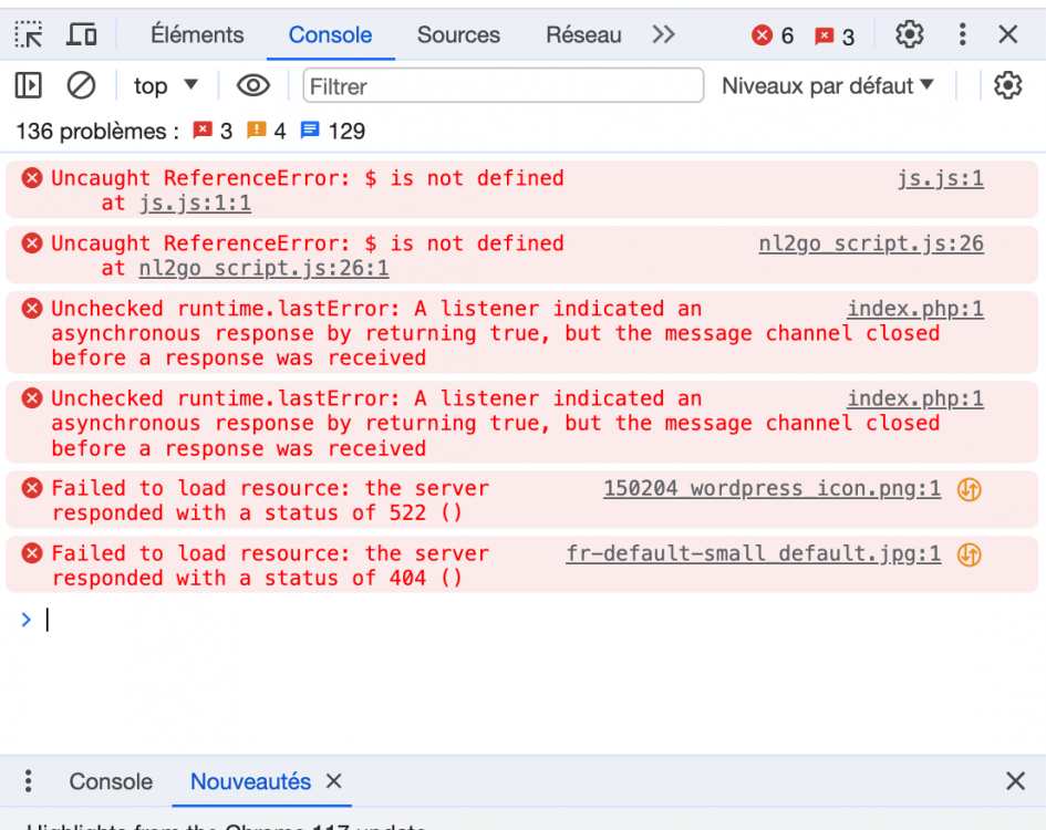

kidoshop Posted October 11, 2023 Author Share Posted October 11, 2023 apparement j ai ca mais je suis pas expert Link to comment Share on other sites More sharing options...
wepresta Posted October 12, 2023 Share Posted October 12, 2023 8 hours ago, kidoshop said: apparement j ai ca mais je suis pas expert Problème d'intégration de Jquery on dirait Link to comment Share on other sites More sharing options...

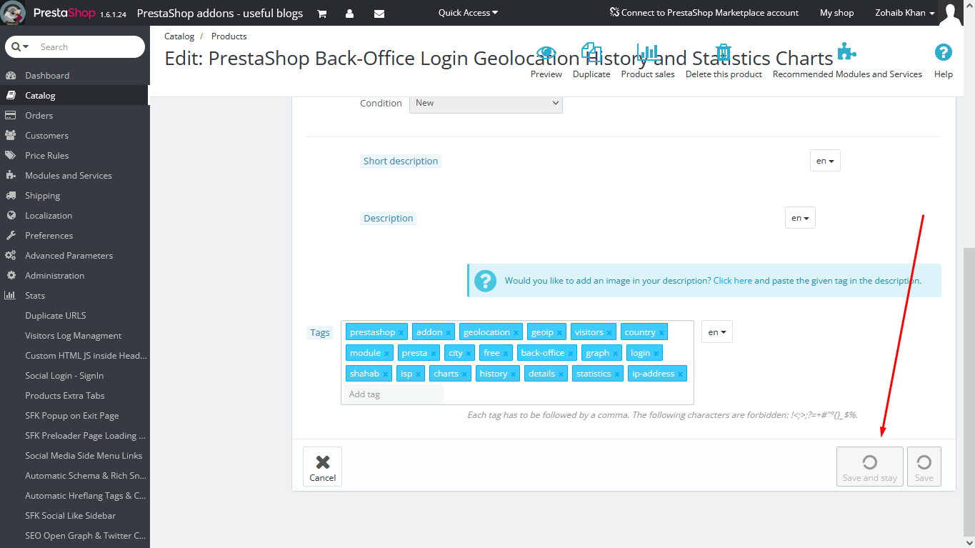

Zohaib-fk Posted October 12, 2023 Share Posted October 12, 2023 Bonjour, Cela m'est également arrivé dans le passé parce que j'ai ouvert le back-office dans plusieurs onglets ou applications exécutées en arrière-plan ou sur un serveur occupé parce que j'ai partagé un hébergement Web avec moins de RAM et de CPU. Capture d'écran ci-jointe. Essayez d'ouvrir le back-office dans différents navigateurs comme Microsoft Edge ou Chrome ou Safari. Videz le cache ou autre étape de dépannage. Le lien ci-dessous propose une solution pour désactiver l'idée de désactivation du module psconnect. https://www.presta-addons-modules.com/en/blog/228_Prestashop-slow-back-office-.html Link to comment Share on other sites More sharing options...
Eolia Posted October 12, 2023 Share Posted October 12, 2023 Vous avez des modules hookés dans le backofficeheader qui chargent leur js sans contrôler que jQuery est déjà chargé. Vous saurez quels modules sont responsables en passant la souris sur le nom du script Link to comment Share on other sites More sharing options...
kidoshop Posted October 12, 2023 Author Share Posted October 12, 2023 8 hours ago, Eolia said: Vous avez des modules hookés dans le backofficeheader qui chargent leur js sans contrôler que jQuery est déjà chargé. Vous saurez quels modules sont responsables en passant la souris sur le nom du script merci pour tout j ai trouvé le module qui me faisait cela malgres qu'il était désactiver Link to comment Share on other sites More sharing options...
