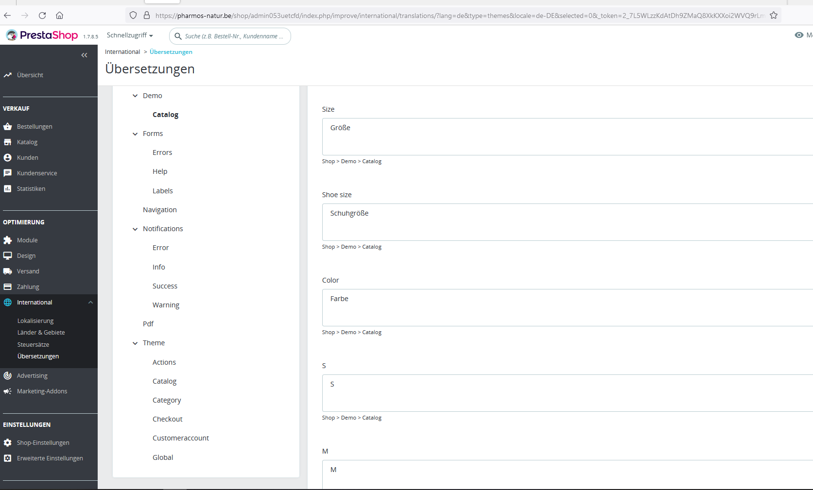

Theves Posted October 11, 2023 Author Share Posted October 11, 2023 vor 8 Minuten schrieb rictools: Gerade mal geschaut, im offiziellen Demo-Shop (Prestashop 8.1.0) ist es auch so, vielleicht wurde da etwas funktionell verändert. Wenn du die allgemeinen Übersetzungen auswählst, kommen da die gewünschten nicht? Hallo Rictools, leider nicht. Das (siehe Foto) ist für Front-Office alles was verfügbar ist... Vor einigen Jahren konnte ich das ganz einfach in den Übersetzungen abändern. Aber nun weiss ich nicht weiter... Link to comment Share on other sites More sharing options...

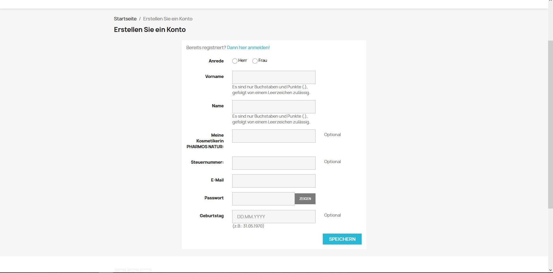

Theves Posted October 12, 2023 Author Share Posted October 12, 2023 vor 11 Stunden schrieb rictools: Prestashop-Cache gelöscht? Wenn du den Eintrag erneut aufrufst, ist er dann noch geändert? Wie lautet die Übersetzung aktuell? Hallo Rictools, die Cache ist gelöscht, dennoch bleibt der Eintrag unverändert... Siehe Foto "Meine Kosmetikerin PHARMOS NATIR" Aber, es ist schon komisch, dass ich kein Template auswählen kann. Im Dropdown Menü kann ich nur "Programm (kein Template gewählt)" auswählen. Link to comment Share on other sites More sharing options...

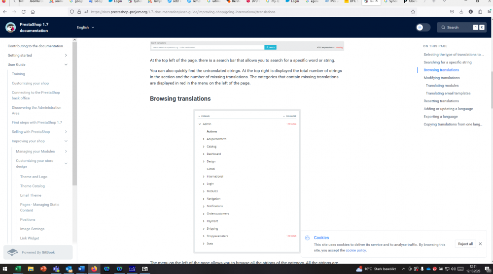

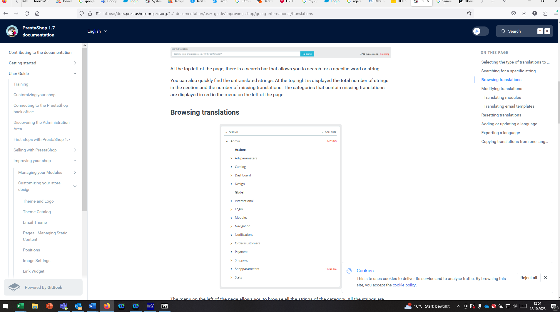

Theves Posted October 12, 2023 Author Share Posted October 12, 2023 vor 3 Minuten schrieb rictools: Dass kein Template auswählbar ist ist auch im offiziellen Demo-Shop so und es gibt ja den Bereich für das Template, also ist es so offenbar normal (sofern man nur das mitgelieferte Classic-Theme nutzt). Die Frage ist, warum sich die Übersetzung nicht ändern lässt, mach doch sicherheitshalber einen Screenshot der Einstellungsseite. Probiere auch einmal ein anderes der Felder anders zu übersetzen. Und teste einmal die anderen Spr@chen. Sicherheitshalber, welche PHP-Version läuft? Danke Rictools, ich habe es jetzt über den FileManager geändert. Habe mir auch die offizielle Dokumentation von Prestashop angeschaut, doch all diese Menüpunkte (Foto), die dort aufgezeigt werden habe ich nicht. Bei mir gibt es nur die Menüpunkte wie im 2. Foto Link to comment Share on other sites More sharing options...
rictools Posted October 12, 2023 Share Posted October 12, 2023 Oh je, da bist du ja komplett falsch! Auf dem ersten Screenshot handelt es sich nicht um die Front-, sondern um die Back-Office-Übersetzungen. Wer bitteschön hat gesagt, dass du die Übersetzungen im Demo-Shop ändern sollst? Geh 4 Zeilen weiter runter auf Labels (im Bereich Forms). Link to comment Share on other sites More sharing options...
