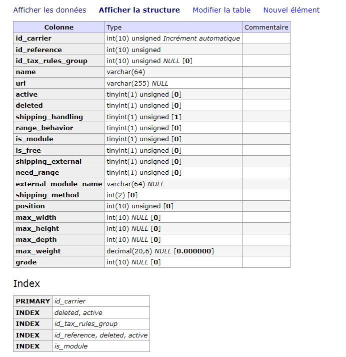

@Jo Posted October 9, 2023 Share Posted October 9, 2023 (edited) Bonjour. Je pense qu'il y a un bug dans la gestion des transporteurs. J'ai lu quantité de questions posées et des plus ou moins réponses, mais rien ne correspond vraiment. Quand je veux modifier un transporteur, bien que l'enregistrement semble avoir fonctionné, en réalité la modification ne s'y trouve pas, et le système génère des doublons vides de valeurs, avec un identifiant 0. Ce qui fait que l'on ne peut pas les supprimer dans le BO, le système donnant un message d'erreur. Cela oblige d'aller dans phpmyadmin pour corriger le plus urgent, ou publier une sauvegarde, et modifier les valeurs directement dans la BDD. En examinant la table ps_carrier, je vois qu' id_carrier n'a pas de valeur AUTO_INCREMENT ni de clé primaire, ce qui me semble fort anormal. Qu'en est-il ? Si AUTO_INCREMENT a sauté quelle est la cause? Dois-je les rajouter ? Ce n'est peut-être pas le seul problème. Merci de votre aide. Prestahop 1.6.1.24 phpMyAdmin Version : 5.2.1 Edited October 24, 2023 by @Jo (see edit history) Link to comment Share on other sites More sharing options...
Eolia Posted October 9, 2023 Share Posted October 9, 2023 Effectivement, il y a un souci. Cette table doit être comme ça: Link to comment Share on other sites More sharing options...
