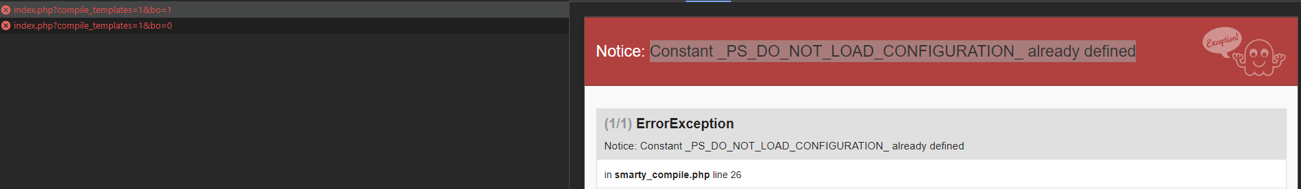

Samantha66 Posted October 9, 2023 Share Posted October 9, 2023 Bonjour, Je rencontre un problème lors de l'installation de Prestashop 8.1.1, je suis bloquée à la première étape : Choix de la langue. J'ai beau sélectionner "Français" et cliquer sur Suivant, la page se recharge. Dans la console, j'ai l'erreur 500 sur le fichier : /install/index.php?compile_templates=1&bo=0 Si j'affiche les erreurs, c'est juste une erreur Notice : Constant _PS_DO_NOT_LOAD_CONFIGURATION_ already defined (voir pièce-jointe) J'ai effectué le test phpinfo version Prestashop, et tout est OK : Serveur : Nginx PHP : 7.4.33 Savez-vous comment je peux résoudre ce problème ? Merci d'avance pour votre aide 😊 Link to comment Share on other sites More sharing options...

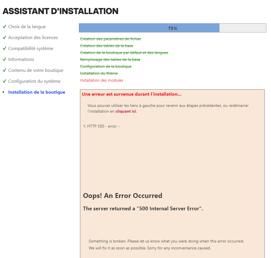

TBL Posted November 9, 2023 Share Posted November 9, 2023 Bonjour, J'ai aussi un problème qui est différent car il se produit à 75% de l'installation. Je ne sais pas quoi faire Prestahop 8.1.1 Php 7.4 Serveur OVH mutualisé Link to comment Share on other sites More sharing options...
