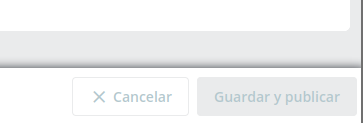

Esaujc Posted October 9, 2023 Share Posted October 9, 2023 (edited) Buenos días. Estoy empezando con una nueva tienda con la versión 8.1.1 y php 8.1. Estoy haciendo pruebas de importación de productos mediante csv. Al terminar de realizar dicha importación, los productos aparecen con los datos correctamente, pero no es posible editarlos/modificarlos (el botón de guardar no se activa modificando el nombre, no se pueden añadir categorías o buscar productos relacionados por ejemplo). Espero que puedan ayudarme. Gracias y un saludo. Edited October 9, 2023 by Esaujc Forgot image (see edit history) Link to comment Share on other sites More sharing options...

Esaujc Posted October 10, 2023 Author Share Posted October 10, 2023 2 hours ago, ComGrafPL said: ¿Tiene algún metadato? Intenta restablecerlo. Buenos días. Muchas gracias por responder. Cuando te refieres a los metadatos, ¿te refieres a los de la pestaña SEO? Y con "restablecerlo", ¿te refieres a actualizarlo? Desde el csv importo: "Meta título", "Meta descripción", "URL amigable". La que tengo vacía es "Meta keywords". De nuevo muchas gracias y un saludo, Link to comment Share on other sites More sharing options...

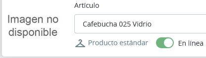

BioKom Posted October 17, 2023 Share Posted October 17, 2023 On 10/13/2023 at 6:39 PM, OST10 said: Estoy revisando el codigo espero poder encontra la solucion, debe ser algun bug. Creo el problema es a nivel de base de datos.Espero alguin pueda darnos alguna orientacion de que podria ser? Saludos El comportamiento en backend es raro. Acabo de revisar las tablas de los productos, comparando un producto importado que se puede editar, otro del mismo tipo que no. No veo diferencia ninguna, o sea no se ve una diferencia que puede ser causa del error por falta o fallo de data. PER SI HAY UNA DIFERENCIA - cuando pinchas en backend al editar en Producto Estandar (ve imagen), si no se puede editar el producto no sale descripcion en la venta modular. Tiene que tener un error en el codigo, supuestamente por tipo de dato, 0, 1, true, false... AHi no puedo entrar ahora. Tengo muchos productos importados que no funcionan y NI SE PUEDEN BORRAR Link to comment Share on other sites More sharing options...
