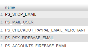

Mattia98 Posted October 11, 2023 Author Share Posted October 11, 2023 Ho fatto una ricerca su phpmyadmin e ricercando l'indirizzo mail (che penso sia la chiave per collegare il sito all'account prestashop checkout) ho trovato queste 5 corrispondenze nella tabella ps_configuration. In pratica, a questi 5 valori è associato l'indirizzo mail dell'account prestashop di produzione. Dovrei forse modificare qualche valore qua? Link to comment Share on other sites More sharing options...
@diegofrancesco Posted October 11, 2023 Share Posted October 11, 2023 Il problema non è nel modulo Prestashop Account. Devi aggiornare i valori del dominio, ad esempio da www.dominio.com a test.dominio.com Link to comment Share on other sites More sharing options...
Mattia98 Posted October 11, 2023 Author Share Posted October 11, 2023 Ma quello l'ho già fatto.. altrimenti il sito di test non si aprirebbe nemmeno e reindirizzerebbe a quello di produzione. Link to comment Share on other sites More sharing options...
