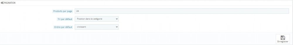

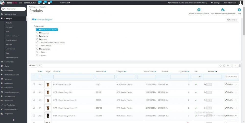

Hicham slm Posted October 6, 2023 Share Posted October 6, 2023 Bonjour J'ai un problème pour le tri de produit. Je suis sous prestashop 1.6.1.2 J'ai configuré le tri => "position dans la catégorie" Dans Catalogue > Produits j'ai sélectionné "filtrer par catégorie" et en drag and drop modifié l'ordre. En FO rien ne bouge et si je rafraichis le BO l'ordre revient a l'initiale ... Si dans le preference > produit je choisi un autre tri (article, date) le tri se fait bien. J'ai désactivé puis désinstallé le module navigation à facette et rien n'y fait. J'ai supprimé le cache et l'ordre ne change pas, lorseque j'actualise la page en Back Office le classement revient à ce qu'il était avant (Tri par ID) Je sèche complementement Quelqu'un a un idée svp Merci d'avance 3.mp4 Link to comment Share on other sites More sharing options...
