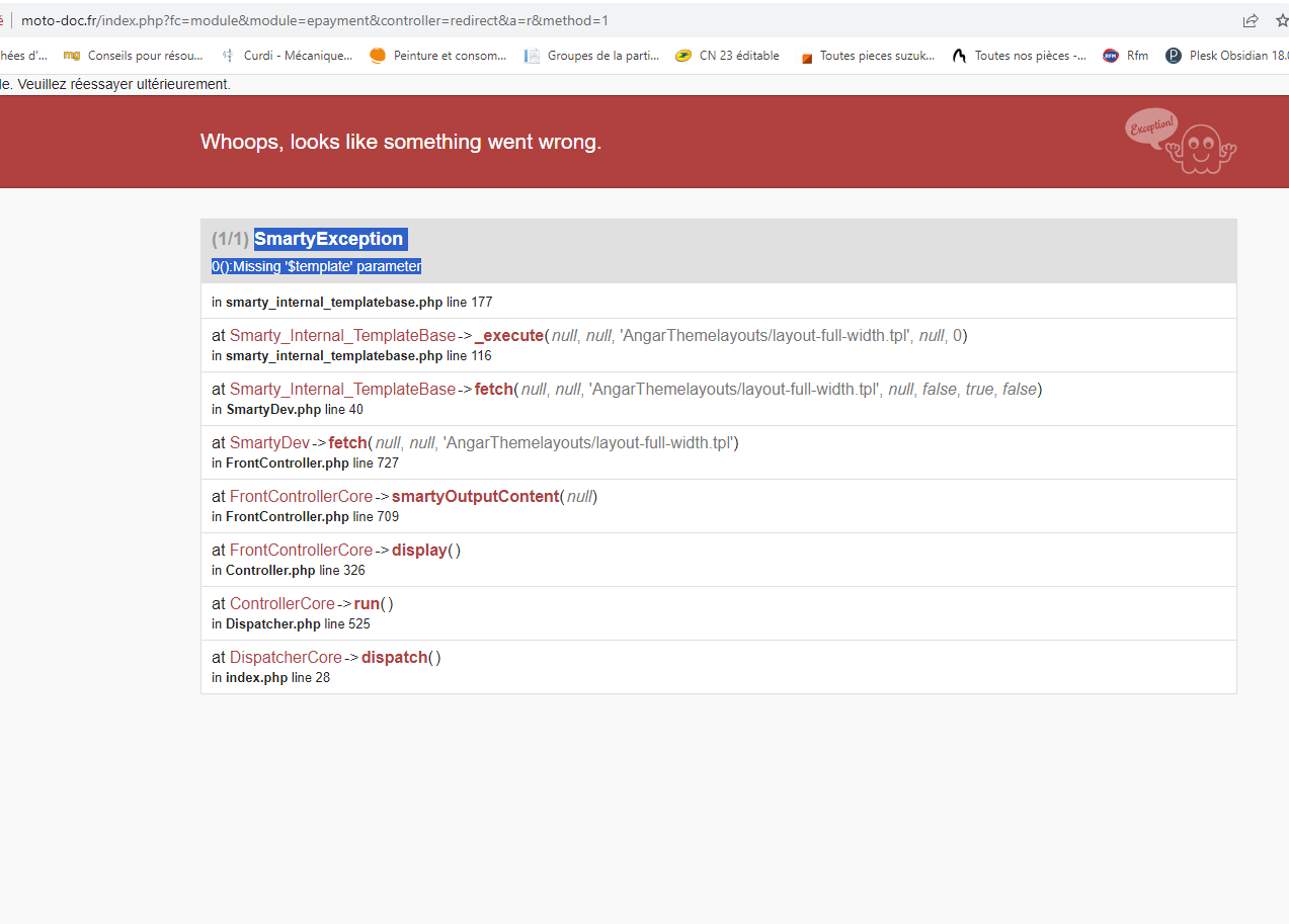

Moto-Doc Posted October 5, 2023 Share Posted October 5, 2023 Bonjour à toutes et tous, Plus rien ne fonctionne lorsqu'il s'agit de passer un paiement, j'obtiens une erreur SmartyException 0():Missing '$template' parameter... Profitant d'une migration, j'ai fait un upgrade de version (1.7.6 > 1.7.8), donc un truc fou non plus, rebalancé les tables de ma base (clients, factures, adresses, produits, etc...), et bien, c'est sacré bazar depuis. J'ai réussi à en éliminer pas mal, mais là, je suis planté. Merci de votre coup de main. Link to comment Share on other sites More sharing options...
Mediacom87 Posted October 5, 2023 Share Posted October 5, 2023 Il y a 2 heures, Moto-Doc a dit : rebalancé les tables de ma base En gros, vous avez mis à jour et détruit cette nouvelle base avec les tables de l'ancienne. Ne cherchez pas plus loin à mon avis, il y a de gros soucis, car entre vos versions, la base de données a bien évolué. 1 Link to comment Share on other sites More sharing options...
Moto-Doc Posted October 5, 2023 Author Share Posted October 5, 2023 24 minutes ago, Mediacom87 said: En gros, vous avez mis à jour et détruit cette nouvelle base avec les tables de l'ancienne. Ne cherchez pas plus loin à mon avis, il y a de gros soucis, car entre vos versions, la base de données a bien évolué. Oui, un gros soucis mais c'est les préconisations pour un upgrade mineur, en faisant "mouliner" ensuite un script dans install/upgrade/upgrade.php qui est supposé ajuster la base entre les versions (qu'y disent)... alors moi, bête et méchant, j'applique. 😊 This script can be called directly and is used by the 1-click upgrade module. It ouputs xml in the first case and json data for the module. It is mainly used for the database migration of your shop. Logs will be registered in your var/logs/<env> folder. Link to comment Share on other sites More sharing options...
