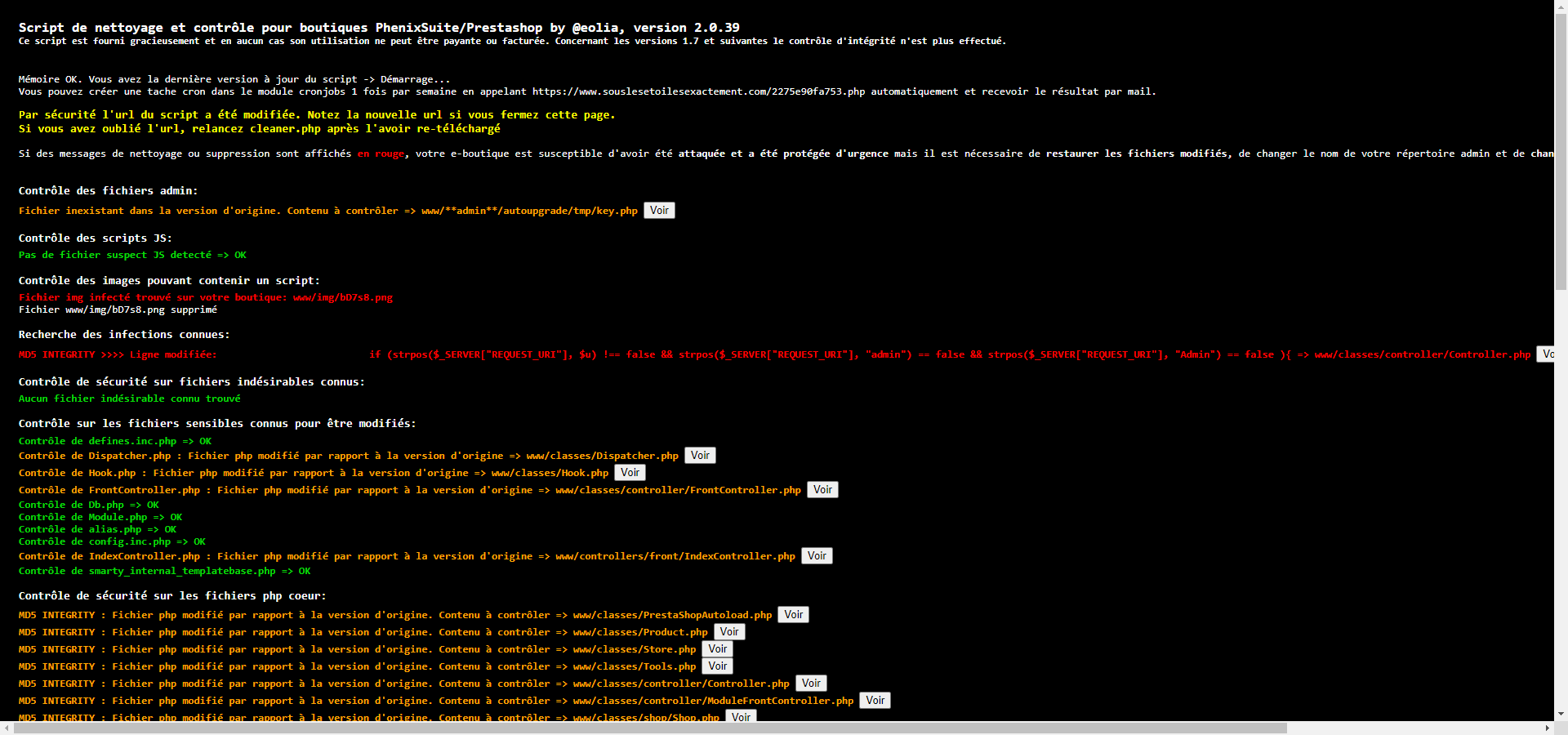

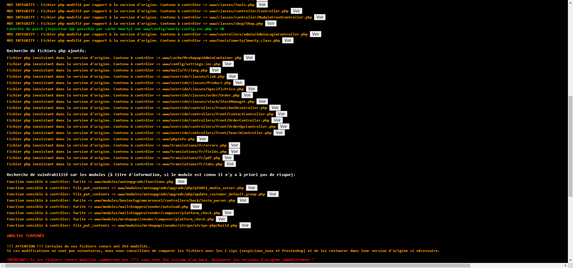

chti56 Posted October 4, 2023 Share Posted October 4, 2023 Bonjour, A nouveau sur le site utilisant PS 1.6.1 j'ai un soucis au moment du paiement monetico. Il semble que ce soucis arrive si le client utilise Chrome alors que (par exemple) il ne se produit pas avec Edge. Mais ça reste à vérifier. J'ai à nouveau exécuté le script de Eolia (cleaner.php) pour 'purger' les fichiers infectés et voici le résultat. Quelqu'un pourrait me dire ce qu'il faudrait faire dans ce cas Un grand MERCI Link to comment Share on other sites More sharing options...
Eolia Posted October 4, 2023 Share Posted October 4, 2023 - Changez tous les mots de passe employés - Restaurez les fichiers d'origine. Link to comment Share on other sites More sharing options...
chti56 Posted October 4, 2023 Author Share Posted October 4, 2023 Bonjour Eolia, Merci pour ces infos. Je vais voir tout ça. Ce sont les fichiers signalés en couleur Orangée qu'il faut restaurer ? Link to comment Share on other sites More sharing options...
Eolia Posted October 4, 2023 Share Posted October 4, 2023 Oui, si ce ne sont pas des fichiers que vous avez modifié vous-même. Link to comment Share on other sites More sharing options...
chti56 Posted October 4, 2023 Author Share Posted October 4, 2023 Non je n'ai pas modifié ces fichiers. Merci pour votre aide. Link to comment Share on other sites More sharing options...
